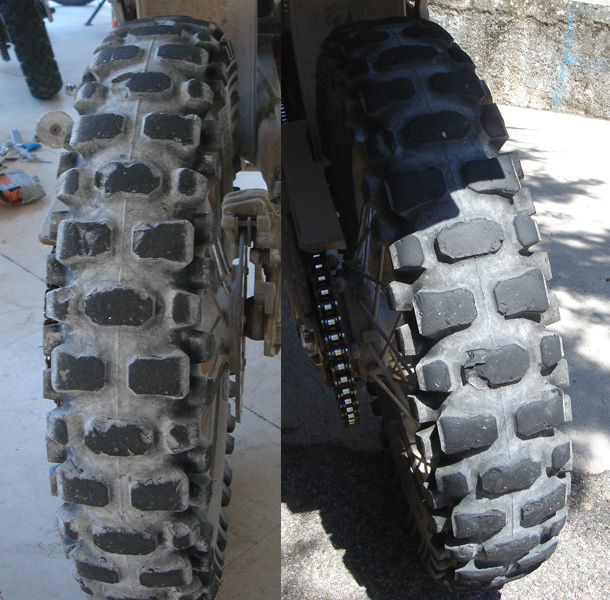

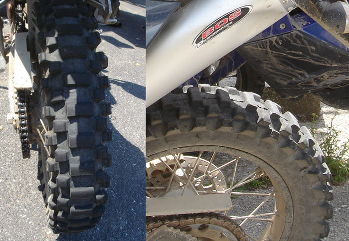

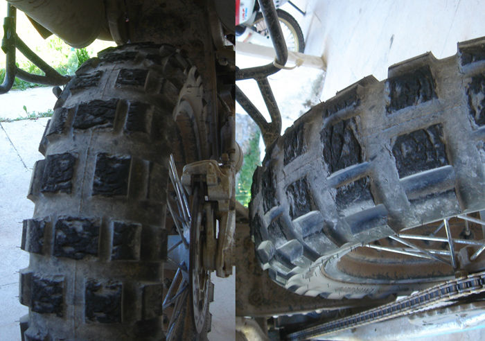

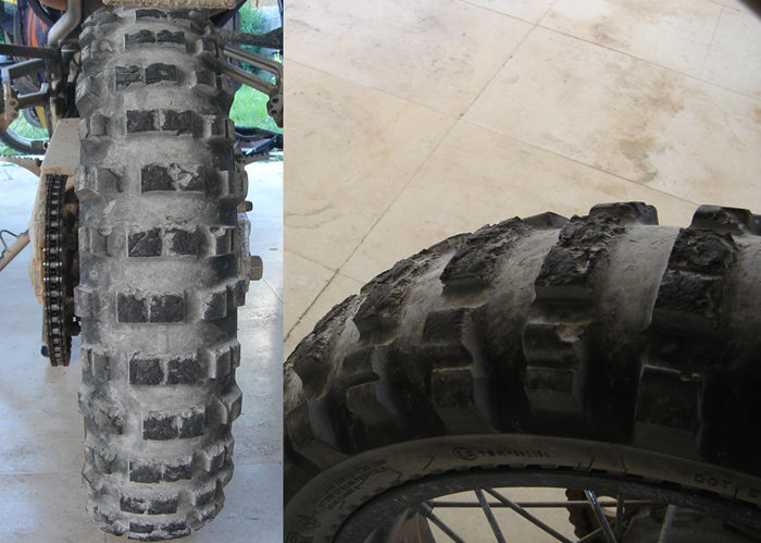

Nach der 1-tägigen Offroadtour, vorwiegend Schotter mit durchaus
vergleichbarem Tempo sahen die Reifen wie u.a. aus.
Über Karoo, MT21 und TKC gibts eh schon genug Erfahrungen,
überrascht hat vor allem der MXExtra, der hatte nicht mal
einen winzigen Einriss und den geringsten Verschleiss.

Pirelli Scopion Pro MX Extra
 Dateigröße:  95.71 KB
 Angeschaut:  1156 mal
Pirelli MT 21
 Dateigröße:  86.81 KB
 Angeschaut:  1105 mal
Metzeler Karoo
 Dateigröße:  65.17 KB
 Angeschaut:  1157 mal
TKC 80
 Dateigröße:  78.82 KB
 Angeschaut:  1144 mal

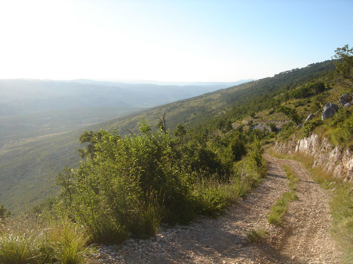

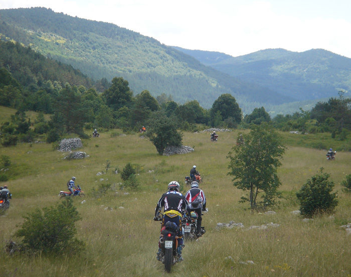

Das Terrain war abwechslungsreich.
Wiesen, Schotter, Geröll und Steine,
zwischendurch immer wieder
Asphaltkurverei.
Nochwas: An- und Heimreise wurde mit 2,4 bar gefahren,
Offroad mit 1,8 ohne Reifenhalter.

BeitragVerfasst am : Do, 12. Jul 2007, 11:37    Titel: Antworten mit Zitat
Hallo Rebhunh,
die Fotos machen neidisch.
Da würd ich auch gern mal fahren, besonders weils die alte Heimat ist.
Wo genau ist die Strecke?

Hallo Gerhard,
deine Bilder verblüffen mich jetzt auch... Ich habe den MT32 als relativ weichen reifen in Erinnerung. Auf der Cross-Strecke hat der auf meiner Husaberg genau einen Fahrtag gehalten... Und das zu Zeiten, in denen meine Kondition wirklich nicht mehr die Beste war wacko
Wenn ich mir nur die Bilder ansehe, würde ich vermuten, dass der MXExtra-Fahrer genudelt ist und alle anderen am Hahn gedreht haben...
Würdest du den MXExtra für eine Tour mit der GO!!!!!!!, bei der man ca. 2000 km Asphalt (scheiss lange Anfahrt...) und ca. 400 km Schotter fahren wird, aufziehen?
Hätte nicht geglaubt, dass der Reifen auf Asphalt so lange hält... oder seid's doch nur gschlichn...? Razz

Ich schätze mal die findest du überall in deiner alten Heimat.
Der Bauer den ich nach dem Weg gefragt habe, wollte wissen ob ich
Asphalt brauche. "Egual" hat er verstanden, und mich auf 5Km schönste
weissen Strassen geschickt, ich verstand die Welt nicht mehr ;-}}

Dich verblüffens, ich nannte es "überrascht".
Ich bin den Sandcross nie gefahren, erst der Oldie hat mich
darauf aufmerksam gemacht. Beim Sala auf der SE und
beim Krissi auf der HP2 war das der einzige scharfe
Stoppler, bei dem die Noppen nicht ausgerissen sind.
Vom Nachfolger MXExtra ist grad die zweite Garnitur
auf der SE zu Ende, ich kann bestätigen, dass der weniger (nix) aussreisst
als z.b. der MT21, ohne jetzt zu behaupten, das der MT21
a Schas wär.
Beim MT32 wurde definitiv mal die Mischung gewechselt,
möglicherweise ist der Nachfolger MXExtra noch a bissl
härter. unsure
Genudelt hat der Wally definitiv nicht, im Gegenteil.
Ansonsten wärs ja keine Überraschung gewesen.
Der Schradt hat auch schon mal geschrieben, dass bei
ihm der MT32 nix getaugt hat, insofern eine "Überraschung" oder
ev. ein "neuer" Reifen. unsure
