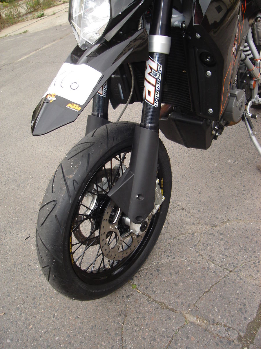

BeitragVerfasst am : Do, 25. Jan 2007, 0:36    Titel: Antworten mit Zitat
wollt ich noch mal bemerken - habe jetzt schwarze Speichen .-)
und die Nippel auch

BeitragVerfasst am : Do, 25. Jan 2007, 1:54    Titel: Antworten mit Zitat
ich hab das mit den schwarzen speichen mal in der customszene celebriert. mit dem ergebnis, das die speichen dann nicht mehr durch die bohrungen der felge passten und jedes loch mühsam mit einer reibaale vergrößert werden mußte.

Moin Ollo!
Gefallen mir die Speichen echt gut - ganz in schwarz. Welches Verfahren hast du anwenden lassen? Wo hast du das machen lassen und nicht zu letzt was kostet der Spaß?

BeitragVerfasst am : Mo, 29. Jan 2007, 17:47    Titel: Antworten mit Zitat
habe Menze 2* Naben geschickt und 750,- dazu . Zurück kahmen 2 Exelfelgen in 19 und 17" mit schwarzen speichen ,Nippeln und Naben .....
www.menze-fahrzeugteile.de
Excel 2.5 *19" 132,36
Excel 4.25*17" 188,82
2 * Bohren a 15,52 =31,03
2* einspeichen a 44,83 = 89,66
72 Speichen a 1,67 = 120,10
2 * Einschicht seidenmatt schwarz 17,24 =34,48
2+ Nabe lackieren a 17,24 = 34,48
2* Lage rein und raus a 6 ,- = 12,-
651,93 + noch 16% = 756,24 Wink
