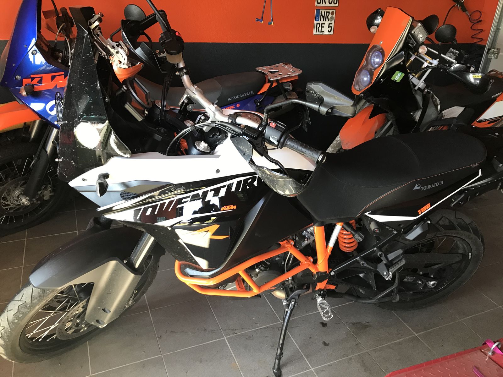

Ja die R-Sitzbank war niedriger als die Standardsitzbank. Konnte sie tauschen.
Gruss,
Hajo
 Dateigröße:  323.51 KB
 Angeschaut:  5155 mal

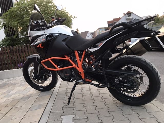

Meins wub
Gestern geholt. Hat gerade mal 7.500km gelaufen.

@Hajo, hast du die TT in hoch genommen? Evtl. hab ich das jetzt überlesen...

[quote="Ralf W. @ Sa, 18. Apr 2020, 7:34"]@Hajo, hast du die TT in hoch genommen? Evtl. hab ich das jetzt überlesen...
Ja ist die Hohe. Zufälligerweise wollte der Verkäufer meine Tiefe von der R haben wie er sie gesehen hat. Haben dann halt getauscht. Wohne ne Stunde nördlich von Frankfurt wenn Du mal probe fahren willst.
Gruss,
Hajo
