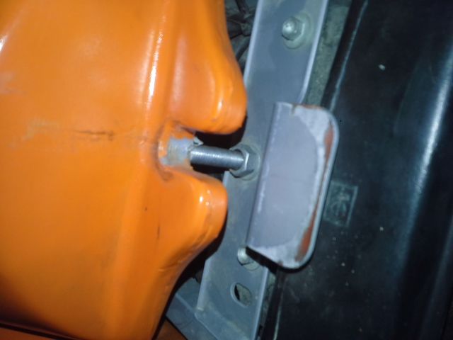

da
Tankhaltschraube
 Dateigröße:  34.37 KB
 Angeschaut:  4012 mal

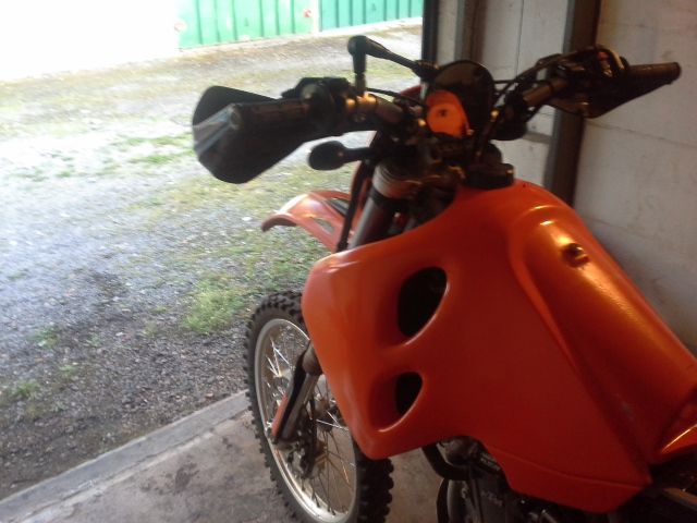

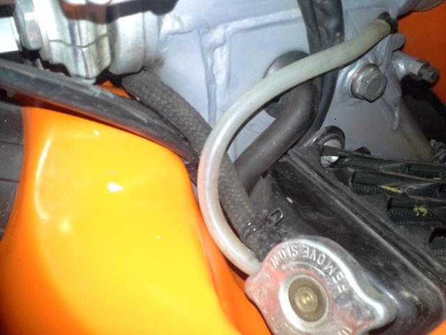

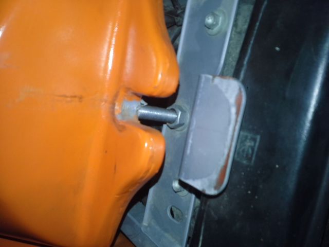

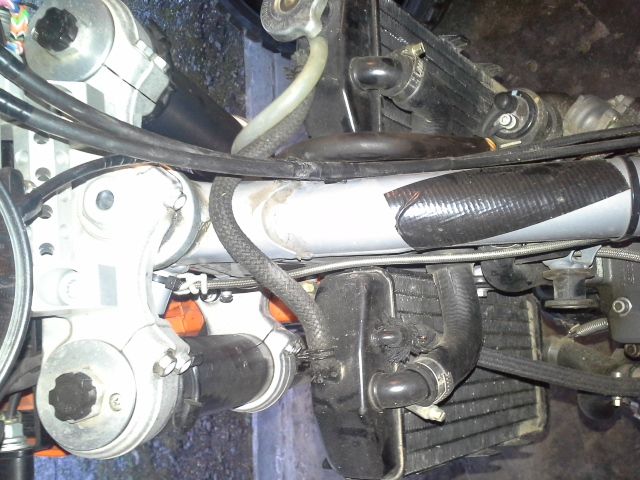

Gestern habe ich den Tank anbauen wollen. War optimistisch sieht ja von der Aufnahme aus wie jeder LC4-Tank.
Leider hat es dann doch nicht so gut gepasst wie gehofft. Die „Aufnahmelaschen“ (links und rechts) sind an der richtigen Stelle. Sieht 1zu1 aus wie bei dem 640 adv Tank.
Nun geht der Tank aber nicht weit genug vor. Das heißt er trifft vorn am Rahmen (bei Lenkkopflager an) irgendwo an, so dass die Tankschraube nicht in die Lasche rutscht. wacko
Es fehlen ca. 0,5cm bis 1 cm Platz. Die Bowdenzüge und der Kühlwasserschlauch scheinen da irgendwie im Weg zu sein. Oder der Tank passt eben doch nicht ganz.
Was ich mir aber nicht recht vorstellen kann.
Gemäß Bilder, auch aus dem Forum haben ja nun einige den 20Liter Tank auf Baujahre ab 2003 verbaut.
Also muss er ja irgendwie passen. Nur so „drauf frumsen“ das er irgendwie hält möchte ich nicht. Es ist alles knirsch eng im Vergleich zu den 9ltr/12ltr./28ltr Tanks was isch sonst so kenne.
Habe ich vielleicht etwas übersehen? Sind hier Bowdenzüge etc. umzuverlegen, oder habt Ihr einfach die Tankschraube gekürzt um den Tank besser einzufädeln?
Weiterhin müssen die Anschlagpunkte der Gabelbrücke enger eingestellt werden, damit Sie nicht an den Tank antrifft (Ist ja nicht schlimm).
Andere haben sich für den 18Liter-Tank entschieden.
-> Ist der 18Liter-Tank anders geformt und passt dieser besser auf die 625 aus 2003? Oder nur aus optischen Gründen?
Ansonsten sieht der 20l-Tank schon schick aus :-D
Danke schonmal!

zum einen gibt es an den LC4-Rahmen über die Baujahre hinweg immer leichte Abweichungen, sodaß man manchmal etwas zaubern muß. Zum anderen ist Dein 20-Liter-Acerbistank vermutlich etwas "gewachsen". Schau´ daß Du ihn etwas weiter nach vorne bringst. Die Kühler sind flexibel aufgehängt, falls Schläuche oder Züge im Weg sind, kannst Du das ja ändern. Hauptsache Du bekommst den Tank drauf, auch wenn erstmal nur mit viel Druck nach vorne. Wenn der Tank befüllt wird und montiert bleibt, ändert sich unter der erstmal gegebenen Materialspannung auch wieder die Form etwas. Nicht ändern darfst Du die Position der hinteren Tankverschraubung, sonst bekommst Du Probleme mit der Länge der Sitzbank - die käme zu weit nach hinten für den Schnellverschluß.
Den späteren, schwarzen 18-Liter-Tank hatte ich an meiner eigenen 625SXC montiert, anbei das einzig verfügbare Foto. Paßt plug and play, zumindest wenn neu. Achte darauf, daß Du den passenden Schlüssel mitgeliefert bekommst, sonst brauchst Du noch einen neuen Tankdeckel. Letztere gibt es übrigens mit und ohne angesetztem Stutzen für einen Tankbelüftungsschlauch. Zu diesem Tank paßt nun weder die Sitzbank einer 620EGS noch diejenige einer 640Adventure. Das Vorderteil der Sitzbank muß in den speziell ausgeformten Ausschnitt an diesem Tank passen. Die Sitzbank einer 640 Enduro (mit dem 12-Ltr.-Tank serienmäßig) paßt halbwegs, deren Vorderteil ist aber nicht steil genug, sodaß man hier immer Spannung auf der Sitzbankschale hat und auch Falten im Bezug. Aber: es gab ein einziges Baujahr der 640er, wo es diesen 18-Ltr-Tank zusammen mit der passenden Sitzbank seitens KTM gab. Ich meine mich zu erinnern, daß es das Modelljahr 2000 war. Silbergraue Maschine mit einer grau-schwarzen Sitzbank. Achtung, den 12-Liter-Tank gab es wohl parallel. Wenn Du auf mobile eingibst "KTM 640 Enduro EZ 2000" siehst Du im derzeit ersten Angebot die Kombi, die ich meine. Und auf Ebay-Kleinanzeigen gibt es derzeit einen 18-Ltr-Tank. Möchte hier die Links nicht reinstellen... Klar: den Schnellverschluß mußt Du auch in diese Sitzbank setzen. Und wenn es Dir wichtig wäre: man kann den Tankdeckel umbauen auf Gleichschließung zu Deinem Zündschloß. Ist fummelig, macht aber normalerweise der KTM-Händler auf Anfrage. Und für den Anschluß des Tanks an den Vergaser verwendest Du am Besten den speziellen, zweimal um ca.90° gebogenen Formschlauch, den es von KTM für diese Art Tank gibt.

ich hab jetzt nich alles vom Hakim gelesen, der kennt sich ja ein bissl aus... aber bei mir hat der 20l-Tank Plug&Play gepasst. Sitzbank = 640Adv: Befestigung mit der Originalschraube durch das Rahmenheck (wie orig. Adv und 640 Enduro). Evtl. gibt es bei den Baujahren Unterschiede, meine ist 2003 mit Stahlheck (gibt glaub ich auch Alu?)
http://forum.lc8.info/viewtopic.php?t=27014&po ....... der=asc&start=30
Der Kühlerschlauch geht bei mir unterhalb des Tankes durch (Tank liegt also auf), evtl. kann man diesen auch verlängern....?

Wenn ich mir den Tank von der Seite genau anschaue, sehe ich, dass die seitliche Lasche noch nicht ganz in die Halterung gerutscht ist.
Also ist der Tank noch nicht an seiner eigentlichen Position.

Kühlerschlauch geht unter dem Tank durch?
Meinst du direkt zwischen Rahmen und Tank?
Hätte nicht gedacht, dass dort noch Platz ist!
Kannst du bitte die Situation am Lenkkopflager, vorm Tank mit Bild reinstellen?
->Werd den Kühlerschlauch einfach mal abmachen, vielleicht ist der wirklich so sehr im Weg. Schau ich mir heute nochmal an.
