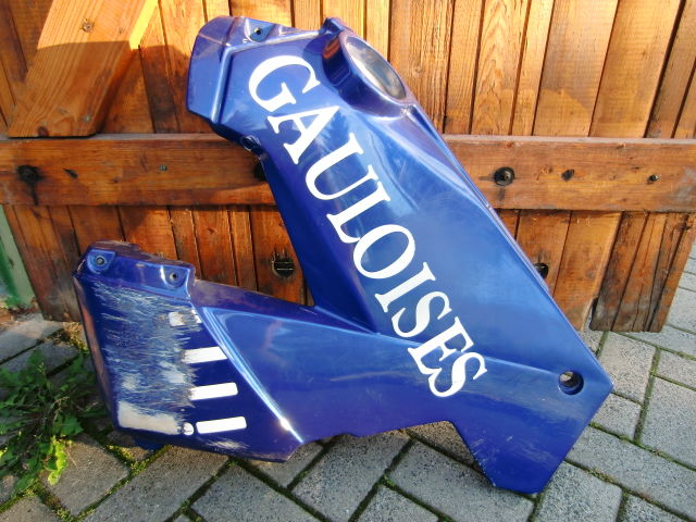

Hallo @ all da mein Herz wub für die 950er am meisten schlägt hab ich beschlossen ihr einen neuen Anstrich zu geben Mr. Green !Dank eBay Kleinanzeigen hab ich viele Teile für ein Facelift gebraucht bekommen da einige Besitzer ihre LC8 zerlegen und in Einzelteilen verkaufen Sad !!!
Solche Aktionen hinterlassen auch ihre Spuren :-)

So sah der Tank aus

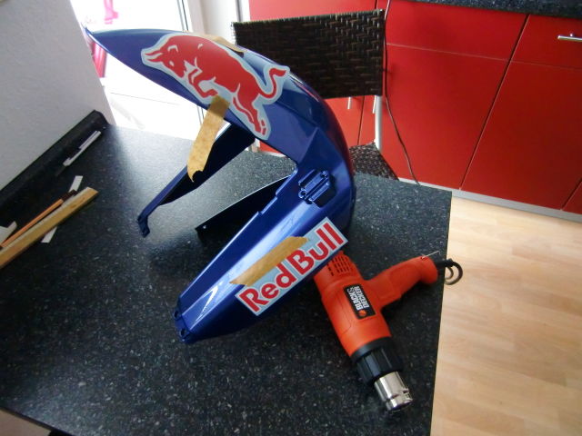

Die Aufkleber hab ich mir im Netz bestellt!

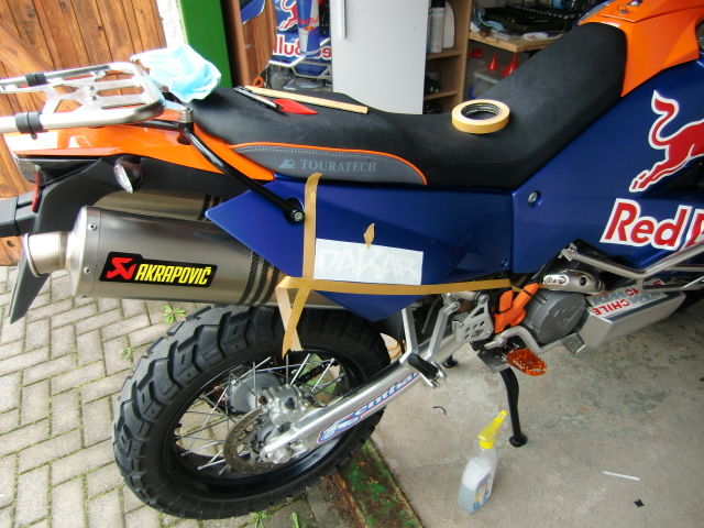

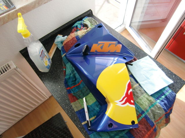

BeitragVerfasst am : Mi, 10. Aug 2016, 21:00    Titel: Antworten mit Zitat
Mit Fitwasser und Heißluftfön bekommt man die Aufkleber am besten drauf.Ein paar Aufkleber sind aber auch auf der Strecke geblieben !!!
 Dateigröße:  104.13 KB
 Angeschaut:  530 mal
KiniOffline
Anmeldungsdatum: 11.10.2008
Beiträge insgesamt: 732
KTM 1290 Super Adventure R
 →  4.000 km
KTM RC8 Red Bull Limited Edition Nr.002
 →  3.000 km

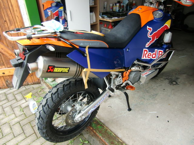

BeitragVerfasst am : Mi, 10. Aug 2016, 21:05    Titel: Antworten mit Zitat
Mit Klebeband als Hilfsmittel bekommt man die Aufkleber an beiden Seiten auch an der gleichen Stelle drauf!!!

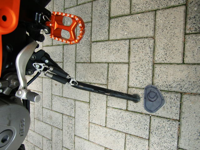

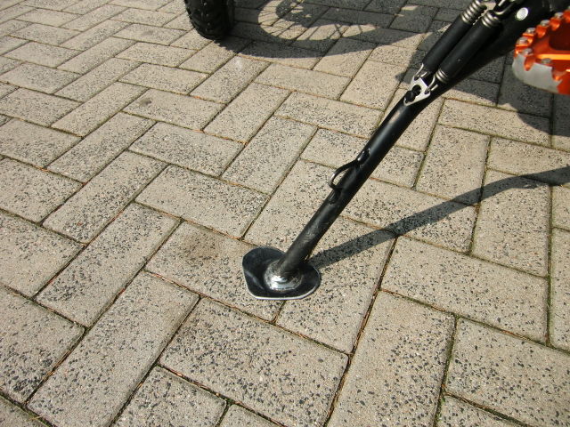

BeitragVerfasst am : Mi, 10. Aug 2016, 21:12    Titel: Antworten mit Zitat

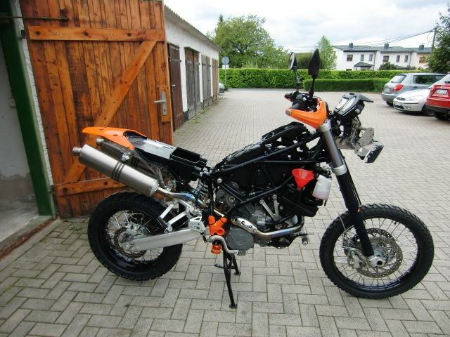

Damit das Teil auch sicher auf einer Wiese steht hab ich eine Stahlplatte am Ständer angeschweißt ist eine einfache und billige Lösung!

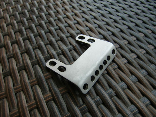

BeitragVerfasst am : Mi, 10. Aug 2016, 21:18    Titel: Antworten mit Zitat

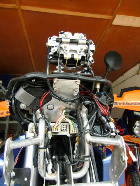

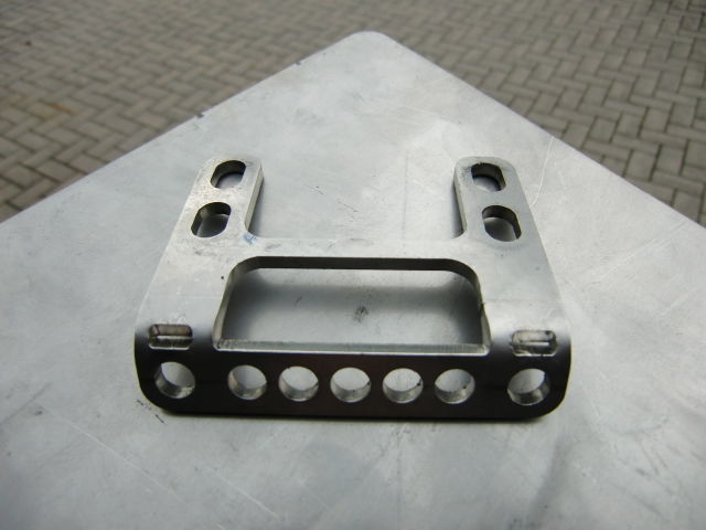

Das neue 590 LM ist recht schwer !!Bei Roadrunner ist aus diesem Grund die Halterung von TT schon gebrochen!!!Damit mir das nicht passiert habe ich diese verstärkt Cool

Mit viel gefummel bekommt man die 100m Kabel vom 590 auch unter!!!

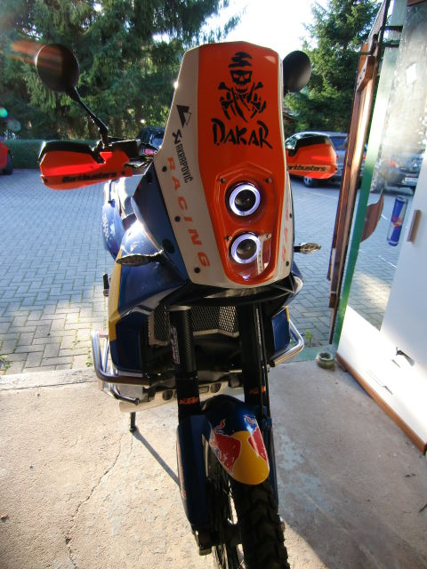

BeitragVerfasst am : Mi, 10. Aug 2016, 21:28    Titel: Antworten mit Zitat

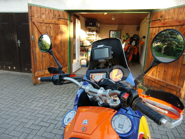

Das neue Gesicht wub

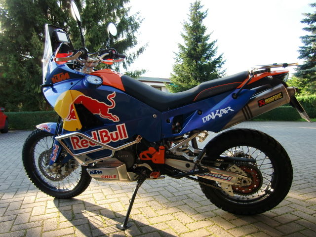

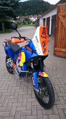

BeitragVerfasst am : Mi, 10. Aug 2016, 21:33    Titel: Antworten mit Zitat
Jetzt muss nur noch der Sommer kommen

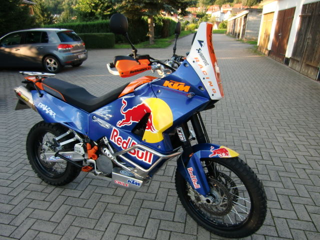

BeitragVerfasst am : Mi, 10. Aug 2016, 21:43    Titel: Antworten mit Zitat
Cool

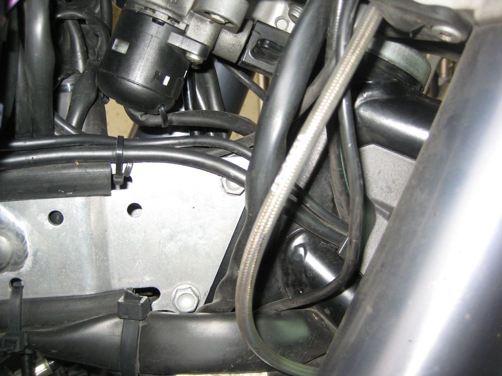

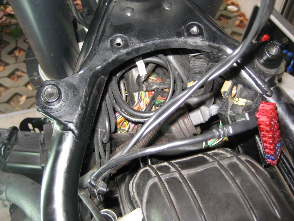

BeitragVerfasst am : Mi, 10. Aug 2016, 21:59    Titel: Antworten mit Zitat
Kini @ Mi, 10. Aug 2016, 22:25 hat folgendes geschrieben:
Hab die ganzen Kabel im Lenkkopfdreieck versteckt.
Ist zwar von einem Zumo 660 dürfte aber in etwa der gleich dicke Kabelsatz sein.
Kabel am Geweih festgemacht
 Dateigröße:  115.66 KB
 Angeschaut:  461 mal
Kabelsatz im Rahmendreieck
 Dateigröße:  146.48 KB
 Angeschaut:  442 mal
