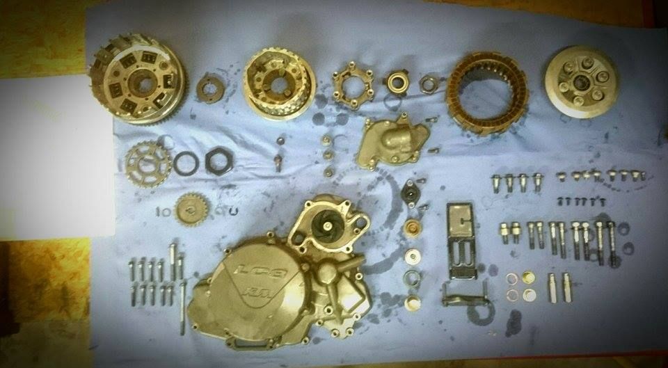

BeitragVerfasst am : So, 13. Sep 2015, 21:49    Titel: Update Öldruck..... Antworten mit Zitat
da ich derzeit nichts machen kann, außer auf sämtliche Teile zu warten..
..hab ich heute mal alle Toleranzen gemessen und alle Teile sortiert.
leider konnte ich bis jetzt noch keine offensichtliche Beschädigung feststellen..
weder am Bypassventil der Ölpumpe, Öltankventil. oder Filtereinsatz...
Lediglich die Steuerkettenspanner lassen sich verdächtig leicht zusammendrücken (vergleichbar mit Kugelschreiberfedern)
....wenn dich die Toleranz dieser Spanner messe, kann ich kaum feststellen ob ich die Verschlussschraube bereits gegen die Federwirkung der Spanner schraube, oder die Spanner noch gar nicht berühre...
(aber ich hab ja auch noch keinen Vergleich wie es sein sollte)
Dienstag folgen updates!! Smile

StealthOffline
Anmeldungsdatum: 05.10.2006
Beiträge insgesamt: 1976
 →  22.000 km
BeitragVerfasst am : Mo, 14. Sep 2015, 10:13    Titel: Antworten mit Zitat
wenn die Steuerkettenspanner sich bereits bei den ersten 3 Proben bis Anschlag einfach zusammen drücken lassen kannst du sie entsorgen.
Lc8laziOffline
Anmeldungsdatum: 18.02.2015
Beiträge insgesamt: 108
 →  90.000 km
KTM LC8 SM 950, 2006
 →  110.000 km
BMW R9T Racer
BeitragVerfasst am : Mo, 14. Sep 2015, 12:38    Titel: Antworten mit Zitat
Stealth @ Mo, 14. Sep 2015, 10:13 hat folgendes geschrieben:
Super, dann dürfte dies tatsächlich der Fehler sein!!
...hätt ich das nur früher gewusst, hätt ich mir viel Arbeit und Schädlweh erspart!! Very Happy
....bin schon auf die neuen Spanner gespannt. Smile
