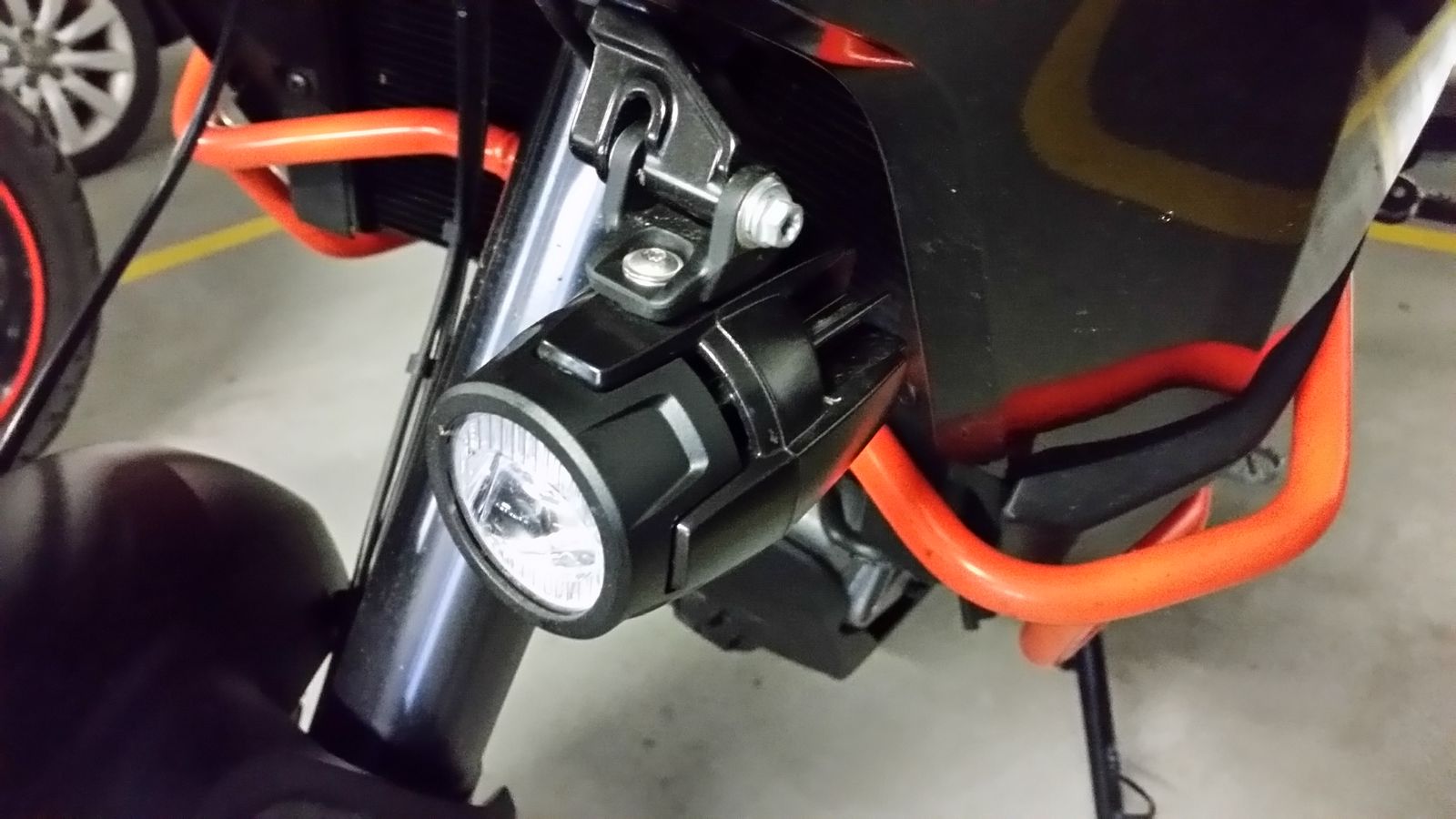

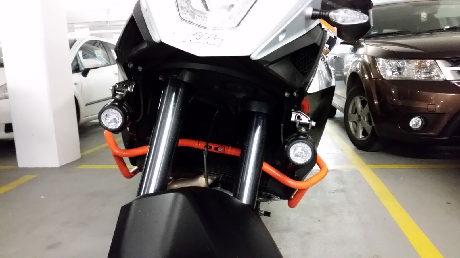

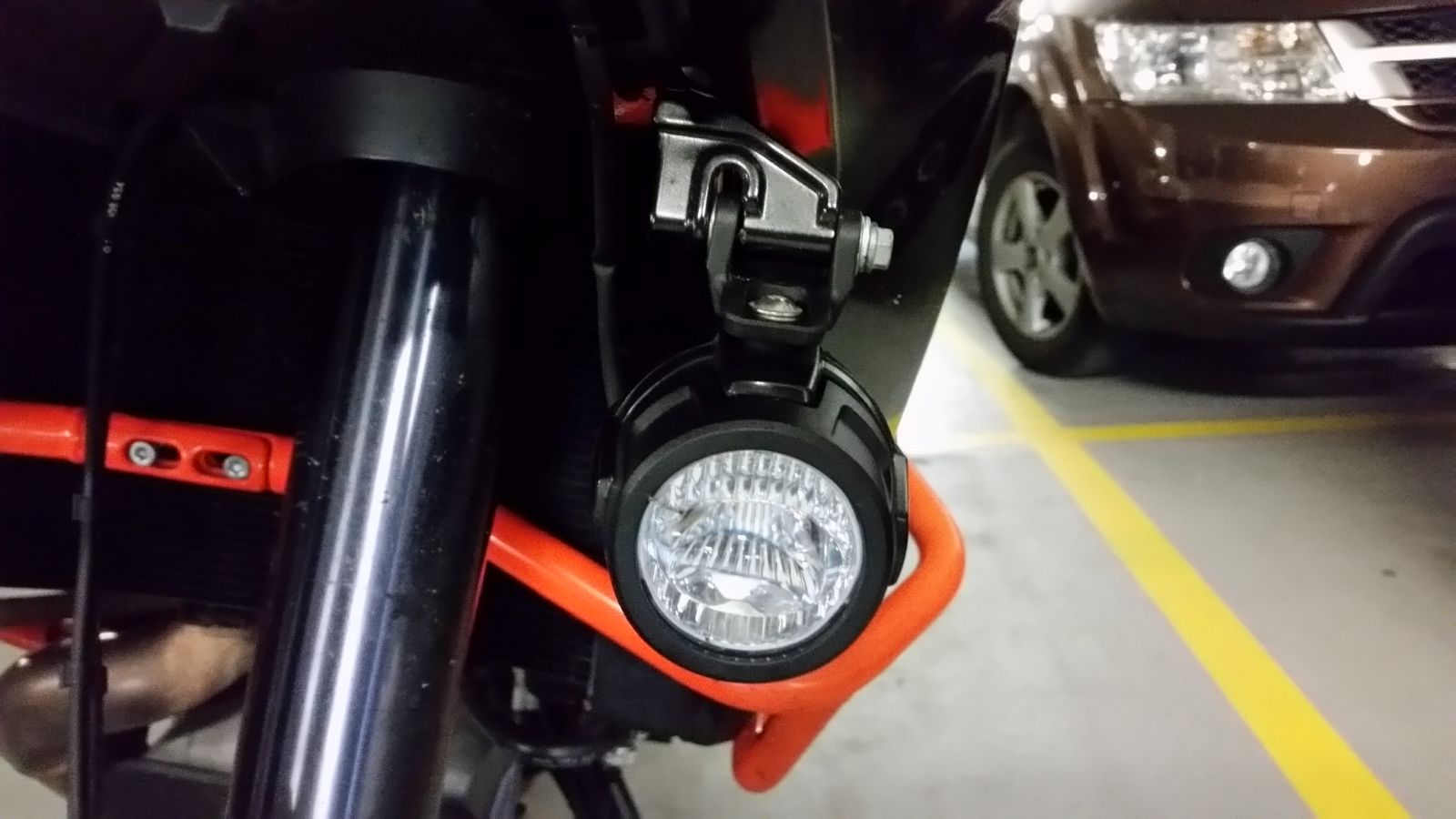

Nun alles installiert mit den original PP Haltern.
Hier die Fotos.

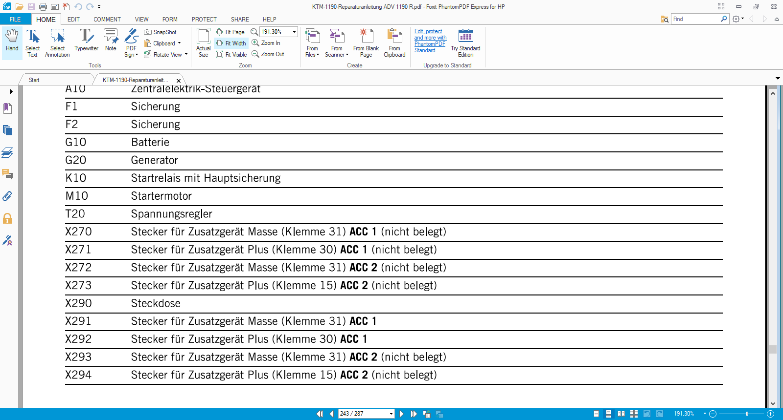

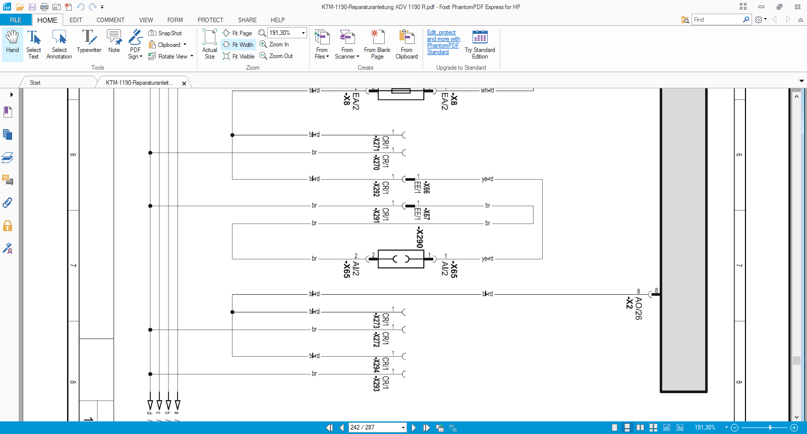

Anschluß am geschalteten Plus in der Lampenmaske (ACC1) zusammen mit Navistromversorgung. Kein Relais notwendig und kein Anschluß an Canbus.
ACC1 ist nicht (!!) geschalten.......ist direkt angeschlossen an 12V und ist mit 10A abgesichert. ACC2 ist geschalten über die Steuereinheit und über den Zündschlüssel und kann maximal mit 1A belastet werden.
Ich würde auch die Lampen so über ein Relais schalten, wie schon von Turbo angeraten. Das Garmin Navi hat (wie einige im forum.eu bemerkten ) über 1A mit dem Vorschaltgerät und dann noch die beiden Lampen......wieviel Ampere hast Du dann?

Stimmt. ACC2 ist das geschaltete Plus.
Relais brauchst du trotzdem nicht. Die original verlegten Kabel sind keine Eisenbahndrähtchen; Querschnitt reicht aus. Im Übrigen gleiche Konstellation in der alten 950er@ gehabt aber mit 2 x 55W Hellas. Hat nie ein Problem gegeben.
Vorgabe von KTM am Kabel mit 1A ist ziemlich pesimistisch.
