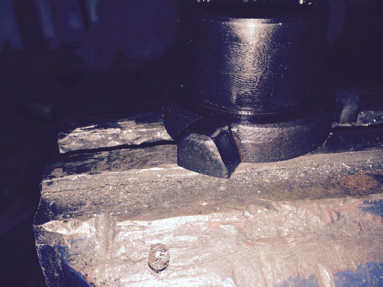

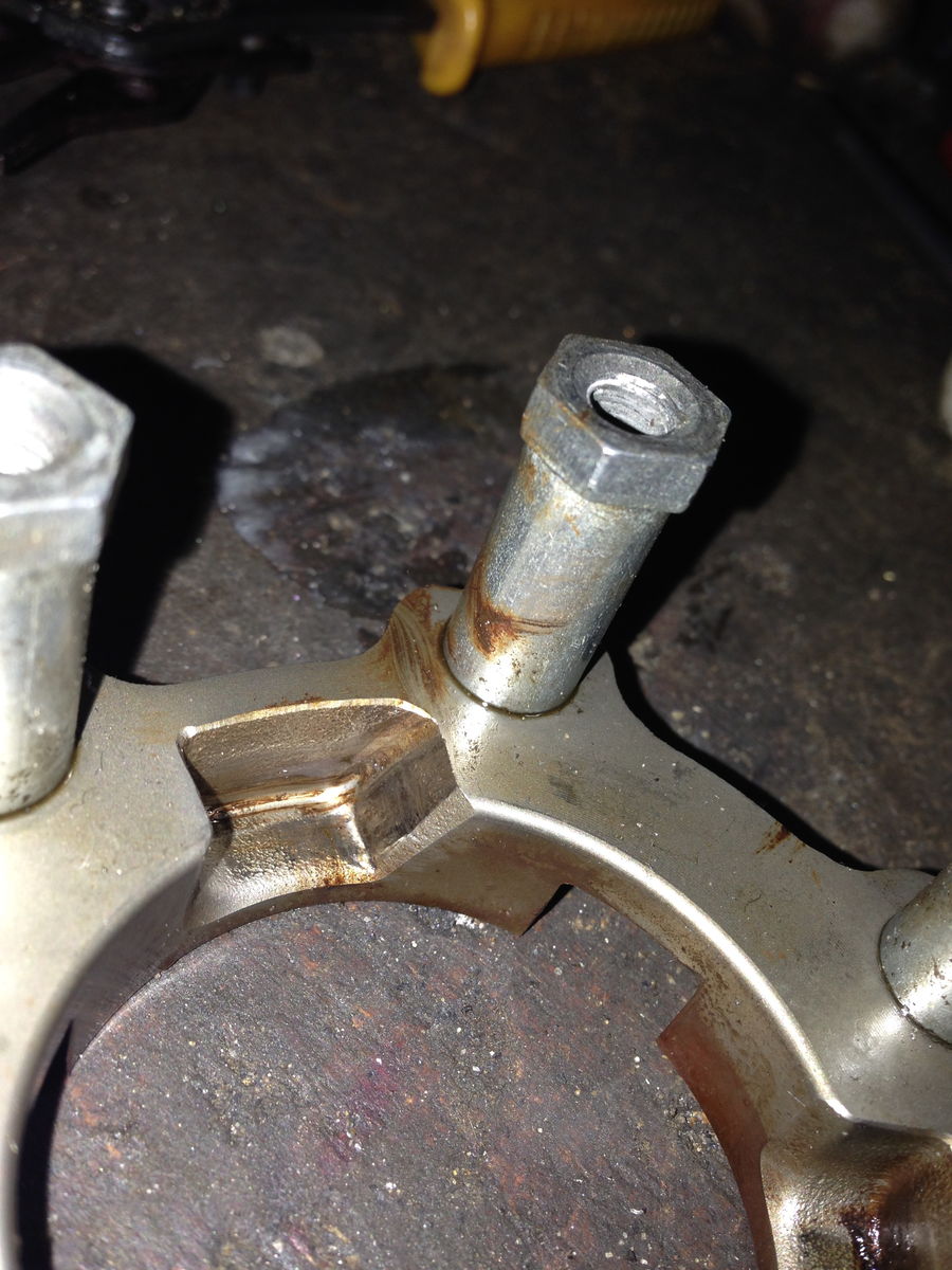

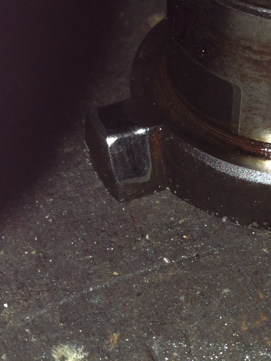

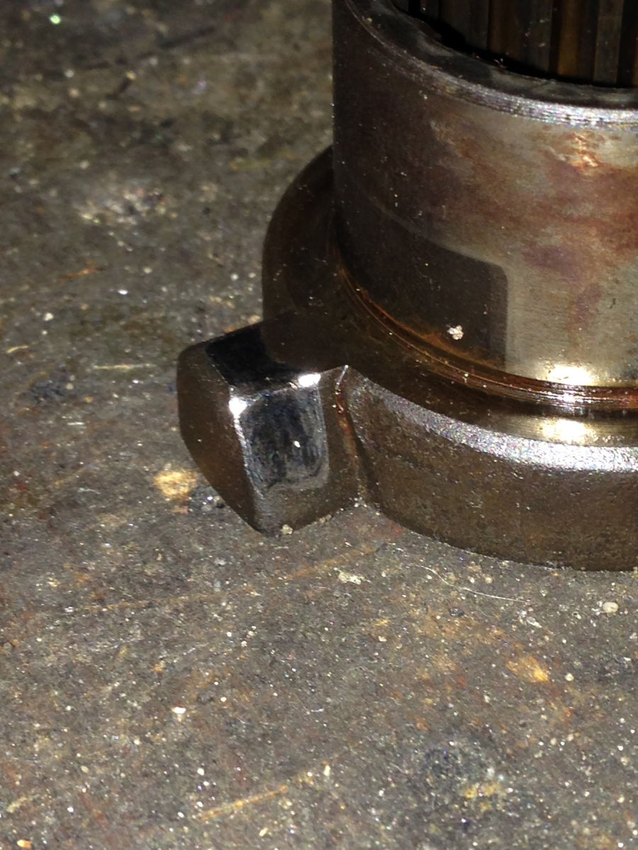

hatte ja mal irgendwo erwaehnt, dass meine Kupplung etwas rutscht. Hab die Federn gemessen, etwas zu kurz, aber schau dir doch bitte mal den Druckverstaerker an. Sieht doch soweit ganz gut aus, oder?

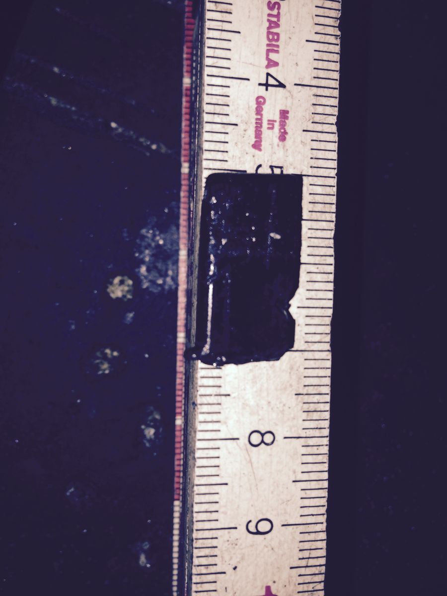

Und dann hab ich noch dieses Plastikteil unter dem Oilscreen gefunden. Hatte hier vor ein paar Tagen auch schon jemand. Keine Ahnung, wie lange das Teil da schon rumduempelt, aber vielleicht ne Ahnung was das sein kann?

Das einzige Plastikteil was ich kenne und was laut Foto so passt ,wäre der Kettenspanner.

yepp, die #10!

Das Druckverstärkerbild ist nicht das beste, aber es scheint noch zu gehen.
Das Kunststoffteil wird wohl das Ende der Schiene sein, vermutlich sollten Schienen und Ketten mal erneuert werden Exclamation

Schienen ok, aber Ketten? Der Motor hat rund 55tkm runter.
Vom Druckverstaerker mache ich nochmal ein aussagekraeftigeres Bild Smile

Du musst prüfen wie weit die Kettenspanner ausgefahren sind, aber bei der Laufleistung ist der Austausch kein Kardinalsfehler Smile

Das Plastikteil stammt vom hinteren Kettenspanner. 10 Points Scott-y!

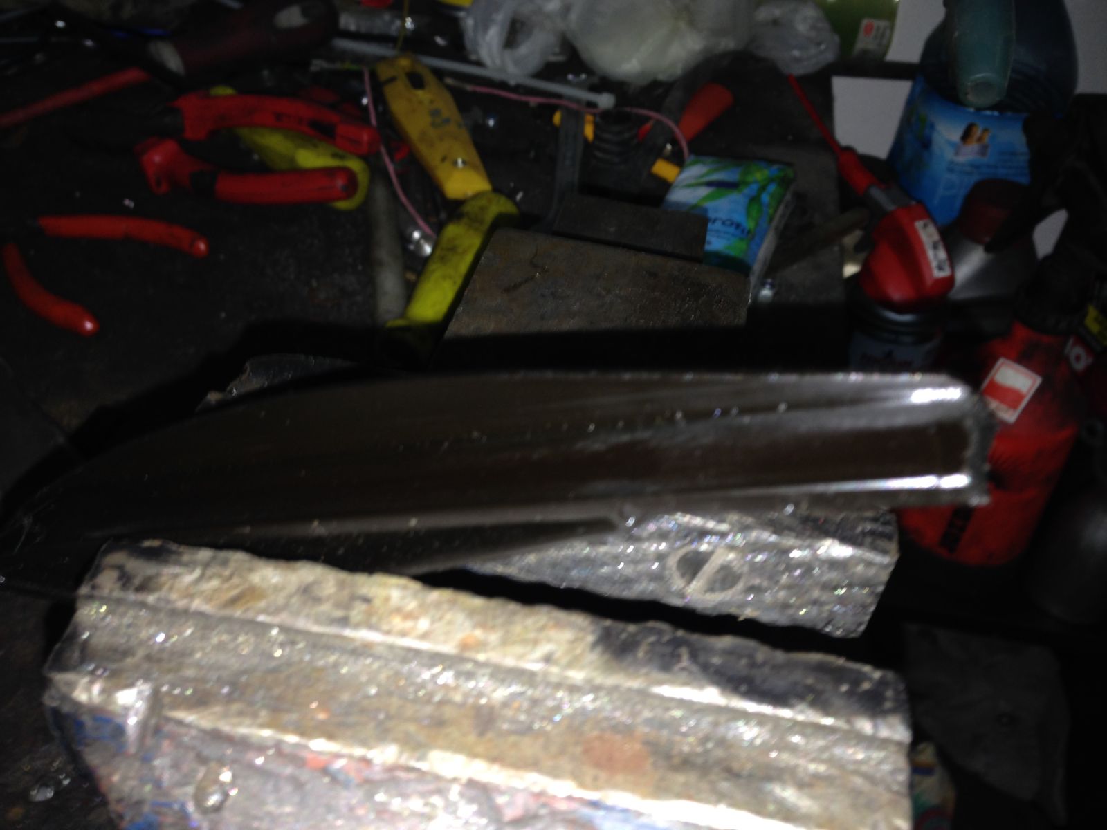

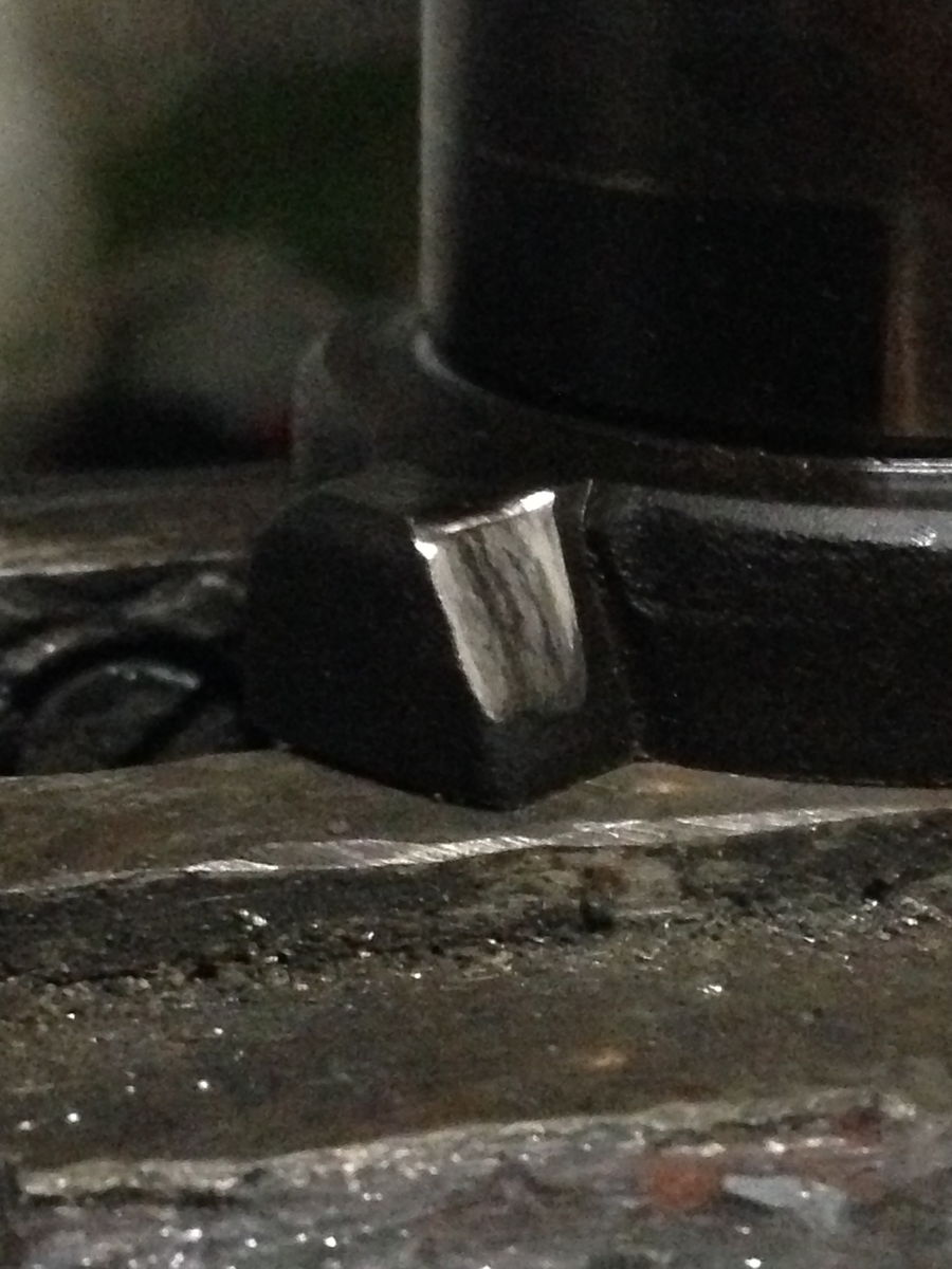

Und hier noch ein paar pics zum Thema Druckverstaerker. Was meint der Chef dazu?

BeitragVerfasst am : Di, 17. Feb 2015, 22:00    Titel: Antworten mit Zitat
Den würde ich noch fahren Wink

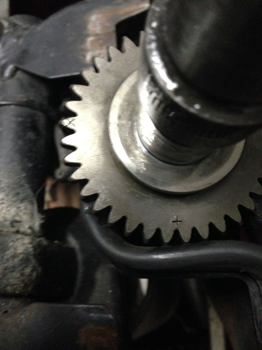

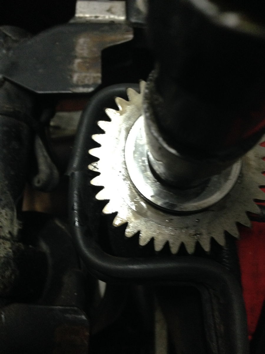

Sieht so aus, als wenn die Steuerzeiten vom hinteren Zylinder nicht passen. Wie kann ich sehen, dass der Zylinder auf OT ist, wenn die Nockenwellen ausgebaut sind? Fuer den vorderen ist klar, aber hinten? Hab da nirgends was gefunden.
Wenn ich die Kurbelwellenblockierschraube auf OT reinschraube, endet die dann buendig mit dem Kupplungsdeckel? Irgendwie ist mir so, als wenn das beim vorderen OT so war, beim hinteren steht die Schraube aber gut 5mm raus.
Und wie sieht es mit den Markierungen an den Nockenwellen aus. Ein Kreuz ist direkt auf dem Zahn, das andere zwischen den Zaehnen. Welches isses denn nu?

Die Markierung AUF dem Zahn ist die richtige.
Wenn Du den Motor korrekt auf OT stehen hast, kannst Du die Senkung für die Blockierschraube in der Kurbelwelle sehen! Braucht evtl. ´ne Taschenlampe ;-)
