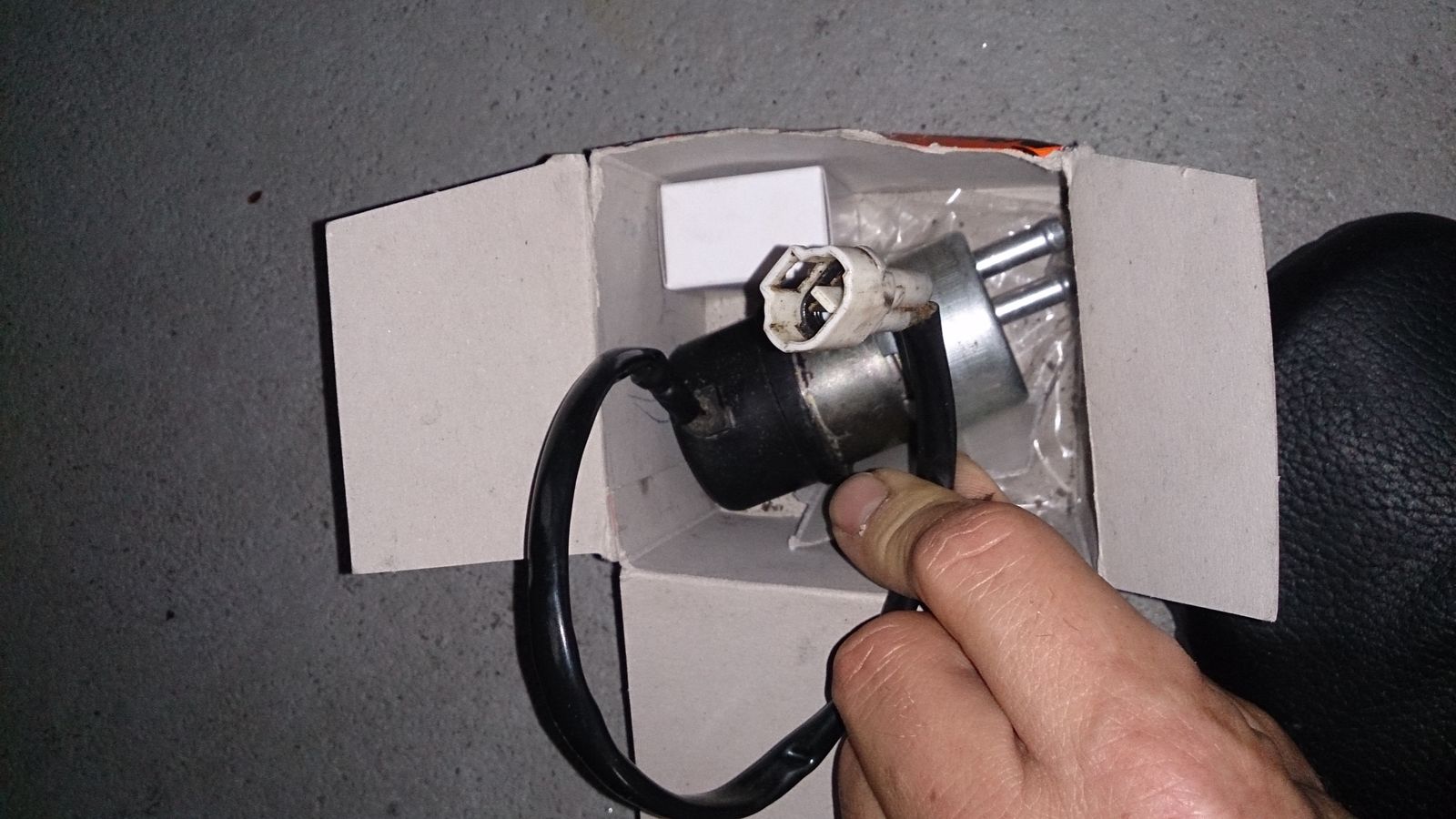

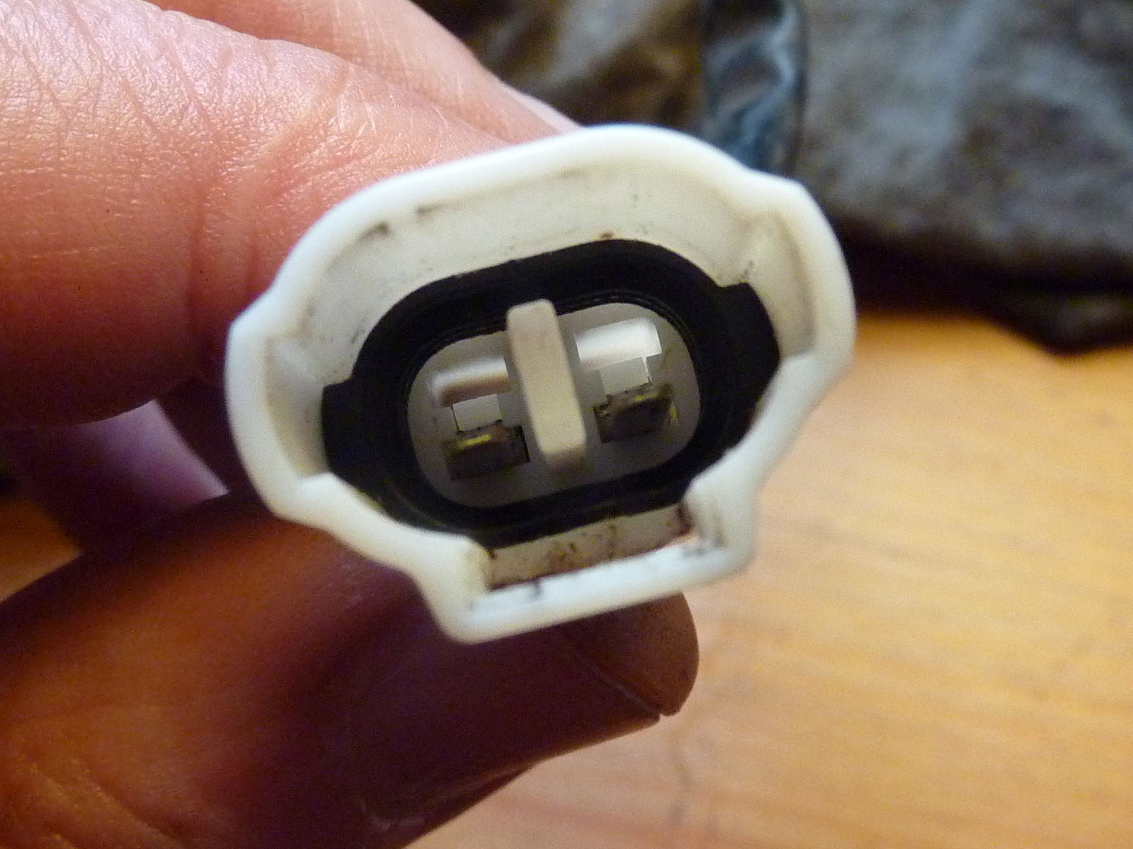

....könntest beim Ausbau vielleicht von dem Stecker der Bp ein Foto machen (für mich), bräuchte das grad.....

Bitte, war gerade zur Hand.

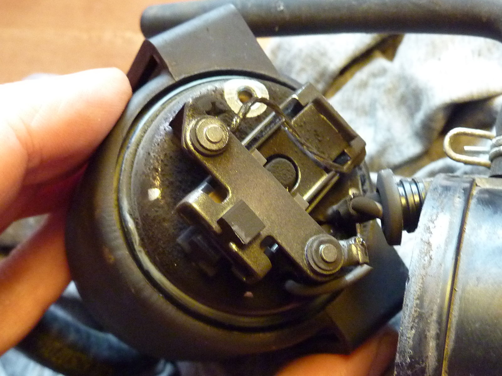

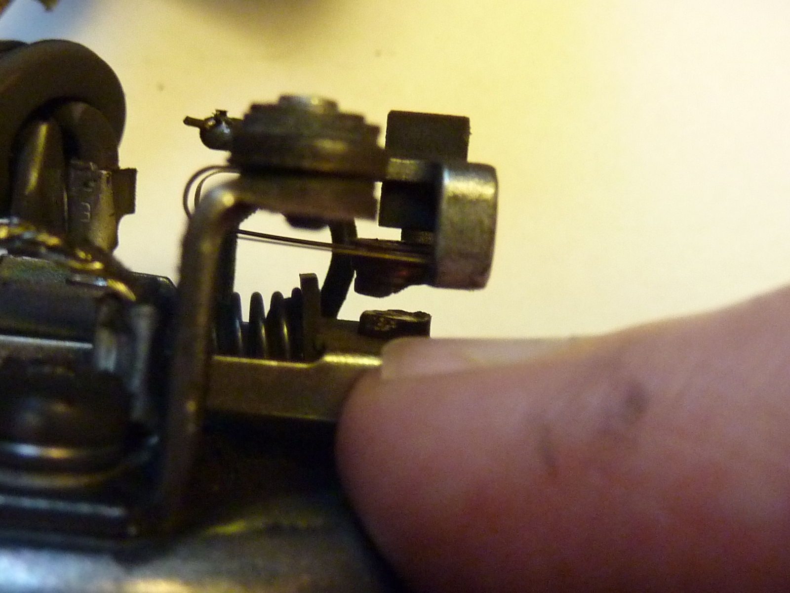

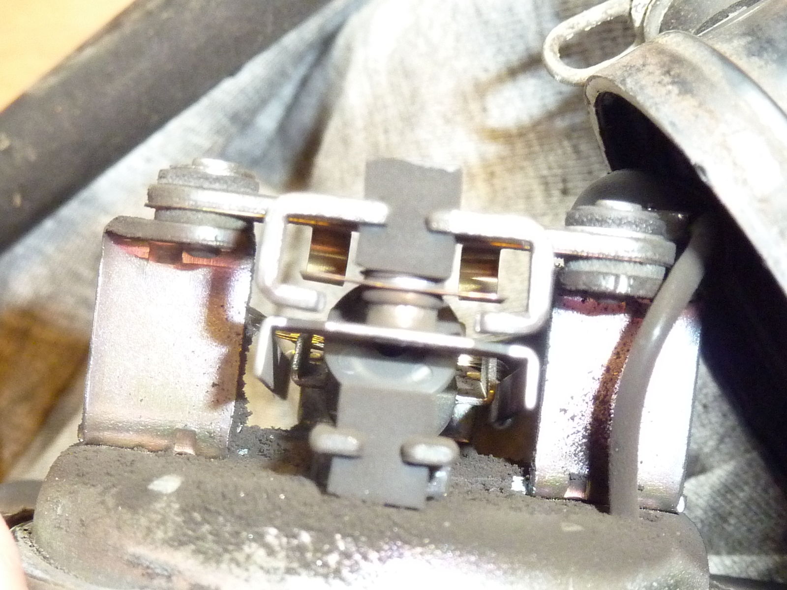

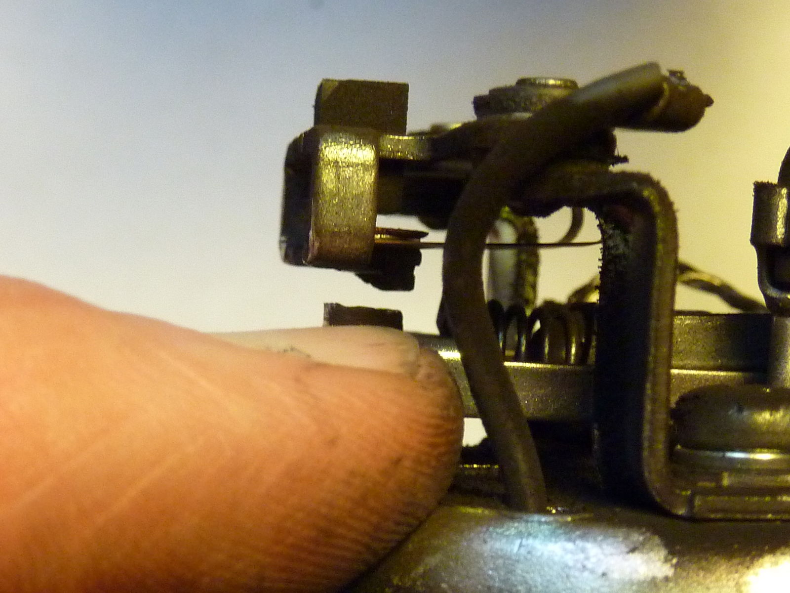

BeitragVerfasst am : Sa, 16. Aug 2014, 14:43    Titel: Benzinpumpen Demontage Antworten mit Zitat
So hier kommen auch von mir ein paar Bilder. Erstens ist das ganze ziemlich verdreckt, zweitens für gerade mal 26.000km auf der Uhr sehr weit abgebrannt, drittens vor allem sehr ungleichmäßig verkohlt.
Ich bin ziemlich unschlüssig, ob ich erstens daran noch was feilen soll (ist ja doch Bastelei), oder ob ich zweitens einfach neue Kontakte (wie gesagt, recht günstig, was mir gerade sehr entgegenkäme, einfach zu tauschen, eventuell mit Entstördiode, wenn ich das hinkriege) oder drittens gleich Dr. Beans Umrüstsatz (etwa der doppelte Preis, etwas mehr Bastelei, aber dafür wahrscheinlich die finale Lösung - oder hatte danach schon mal jemand nochmal Ärger mit der umgebauten Pumpe?) bestellen und einbauen soll, was meint Ihr?
Der Sinn nach einer neuen Pumpe, Pierburg, Mitsubishi-Unterdruck, Facet, oder was es sonst noch gibt (http://www.ktm950.info/how/Orange%20Garage/Engine/fuel_pump/fuel_pumps_index.html) steht mir nicht.
Ziemlich verdreckt.
 Dateigröße:  292.3 KB
 Angeschaut:  5534 mal
 Dateigröße:  287.39 KB
 Angeschaut:  5558 mal
Seitlich gut zu sehen - sehr ungleichmäßig abgebrannt, aber ob das "Fleisch" zurechtgefeilt noch reichen würde?

Hier nochmal der Stecker. Braucht jemand sonst noch ein weiteres Bild - wo ich schon mal dabei bin.

Bau neue Kohlen ein - Enstördiode sollte's Du in jeden Fall einbauen, ist positiv für's ganze System und gut ist.

.... danke euch für die Stecker- Bildchen, muss mal schauen was die Honda Pumpe da dran hat....
