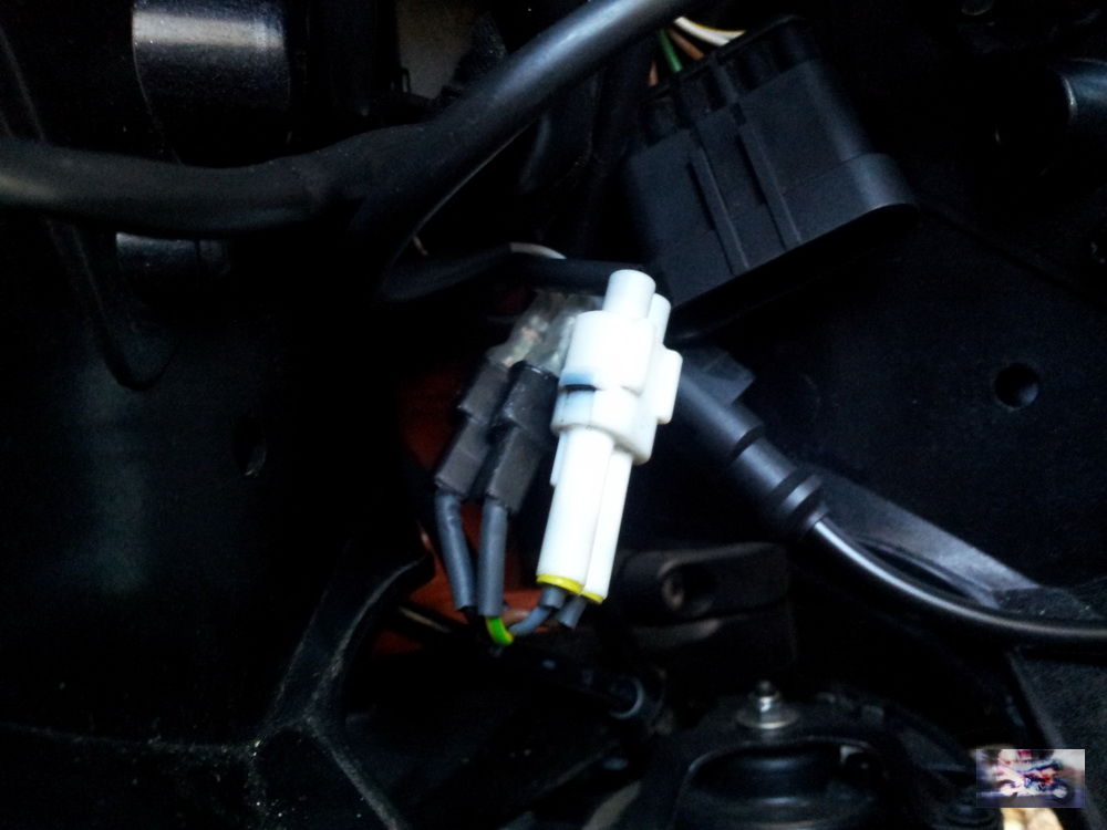

Und wenn man sich entweder den passenden Gegenstecker beim Smile holt oder aber in die vorhandene "Schutzkappe" ( was eigentlich der Gegenstecker nur ohne Pins ist ) Pins z.B. von den Super Seal Steckern einsetzt, dann braucht wann weder was abzuschneiden noch zu anzulöten

Turbodiesel @ Mi, 22. Jan 2014, 7:36 hat folgendes geschrieben:
1190Murat @ Di, 21. Jan 2014, 21:08 hat folgendes geschrieben:
an die vorhandenen Anschlüsse angelötet...i!
Smile
Smile
@Marty,
Steckertyp: EL Question Oder ist das nur der modifizierte Gegenstecker Question

Modifizierter Gegenstecker. Aber ich hab mit Turbo schon gerätselt und wir denken EJ!!

Marty @ Mi, 22. Jan 2014, 21:09 hat folgendes geschrieben:
Jo, wenn man ein bisschen reinzoomt würde ich dann auch auf EJ tippen.
Aber es müsste auch irgendjemand wissen welche Stecker zusammenpassen...
