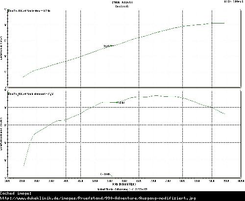

das Diagramm dazu

Das is aber wenig Drehmoment für das, dass du schon modifiziert hast oder?
Meine hatte 104 Nm bei 6600 u/min am Hinterrad... Wohlgemerkt mit offener ITG Airbox Cool

da es keine Eingangsmessung gibt, weiss ich die Zuwächse nicht.
Aber das Augenmerk lag auch nicht auf dem Leistung finden, sondern auf dem Fahrbar machen
Ich denke ich werde im Winter noch einmal ran
