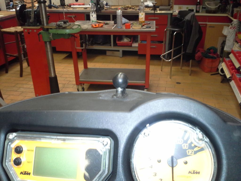

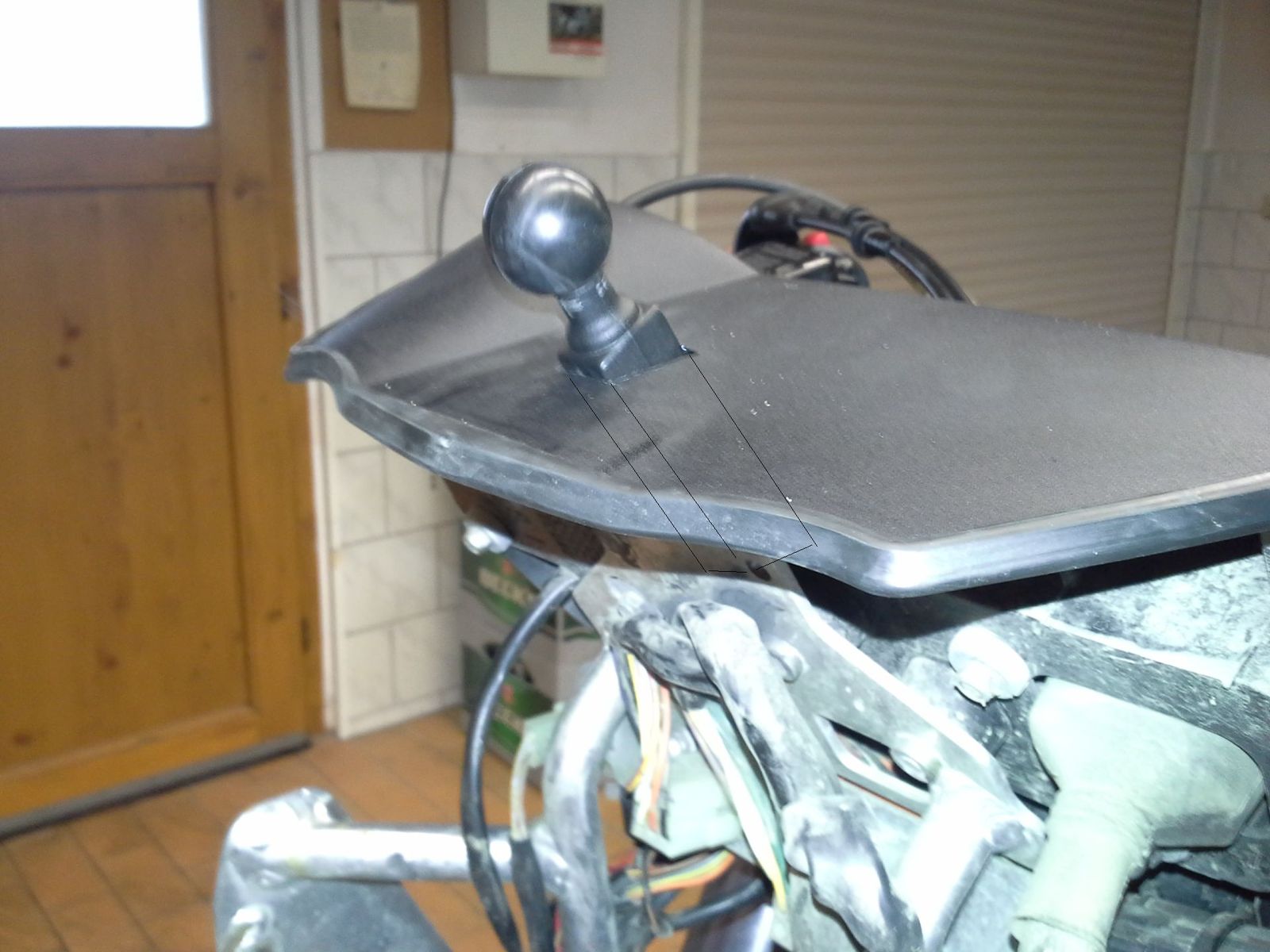

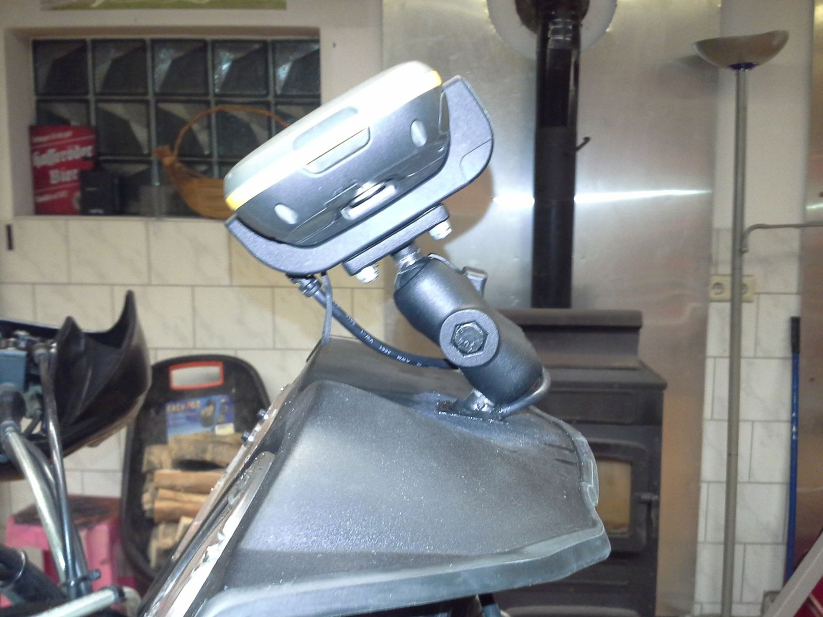

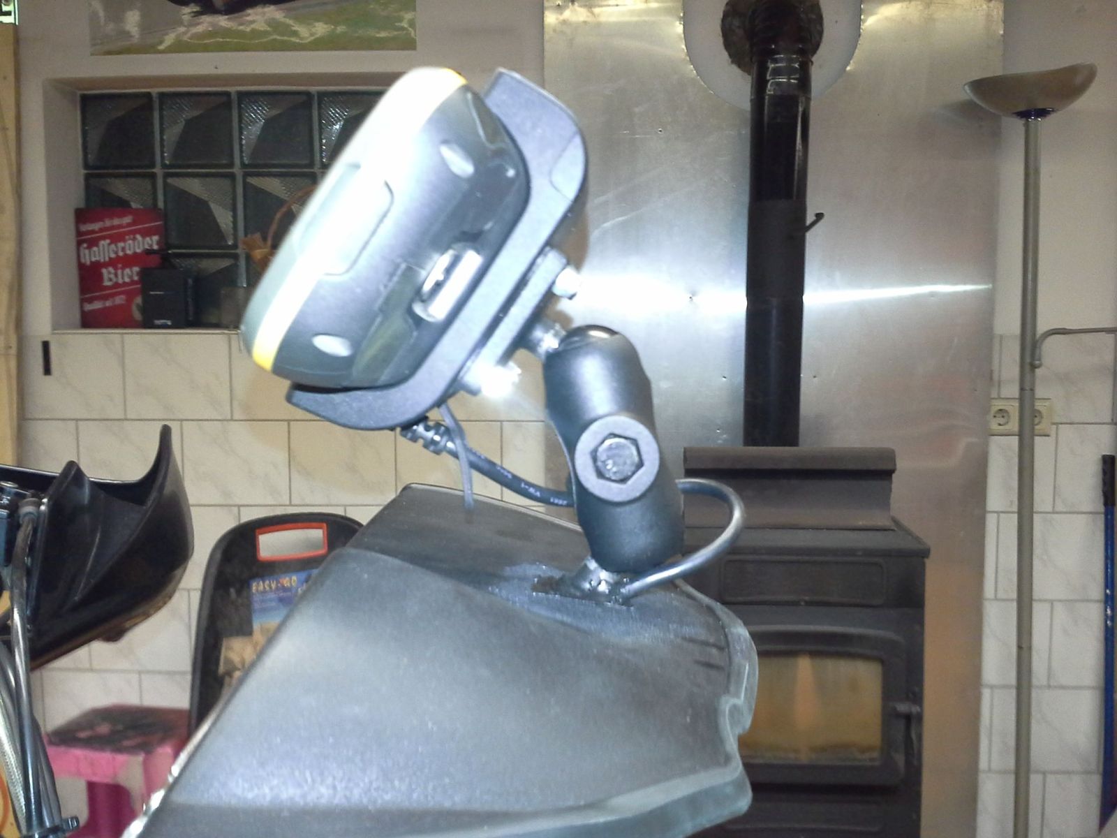

BeitragVerfasst am : So, 10. Jan 2016, 19:28    Titel: Antworten mit Zitat
vielleicht ne Anregung für die Bastler
ich sollte für einen Kumpel das Navi ins Cockpit verlegen. Er hatte es bisher
mit Ram mount am Lenker befestigt. Da meine Eigenbauhalterungen nur
über verschieden lange Gummipuffer in der Neigung verstellbar sind, überlege ich schon ne Weile, wie man das besser machen kann.
Der Ram mount Halter war die Lösung.
Kleines Loch in die Amaturenabdeckung, den Halter durchgesteckt und
von hinten an den Instrumententräger angeschraubt. Das Teil ist in Sekunden
ein- oder umgestellt, auf der Schotterautobahn gern auch während der Fahrt

Ist handwerklich sicherlich gut gemacht! Aber meine Er-fahrung mit den RAMmounts auf holprigen und sehr holprigen Schotterwegen ist keine gute. Man kann das Ding gar nicht fest genug ziehen, irgendwann wandert das Navi nach unten weg. Hab auch schon mal das Zwischenstück an dem Feststeller vernudelt, durch zu festes anziehen. Mußte ein neues kaufen und da hatte ich nach kurzer Zeit das gleiche Problem wieder. Hab mir dann von SW-Motech den Halter geholt (bei der 990ig) und an die 4 Schrauben der Gabelbrücke geschraubt und gut wars dann.........

Mein RAM-Mount am Lenker meiner SE hält hervorragend. Leider ist das Navi dort nicht gut sturzgeschützt (also bei meiner SE am Lenker) , da hab ich mich mal ziemlich draufgelegt :-(
Aber ich kann nicht bestätigen, daß sich das von allein verstellt.
Friedrichs Lösung finde ich gut.
