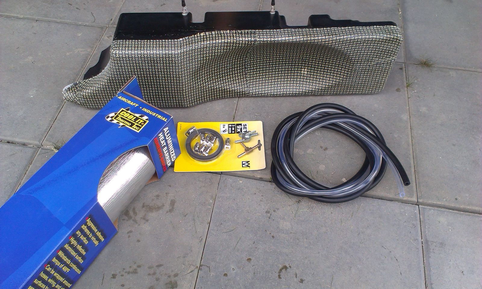

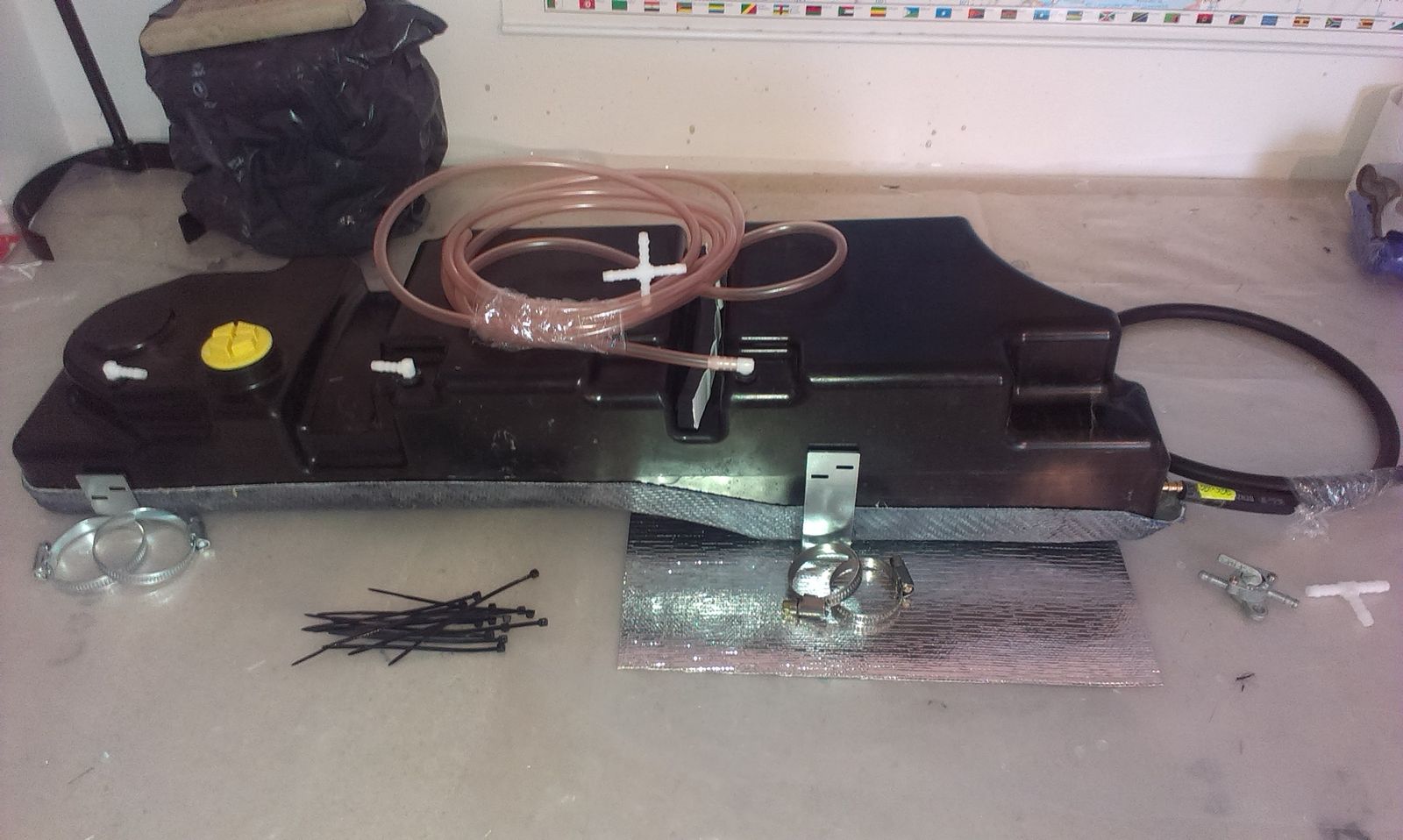

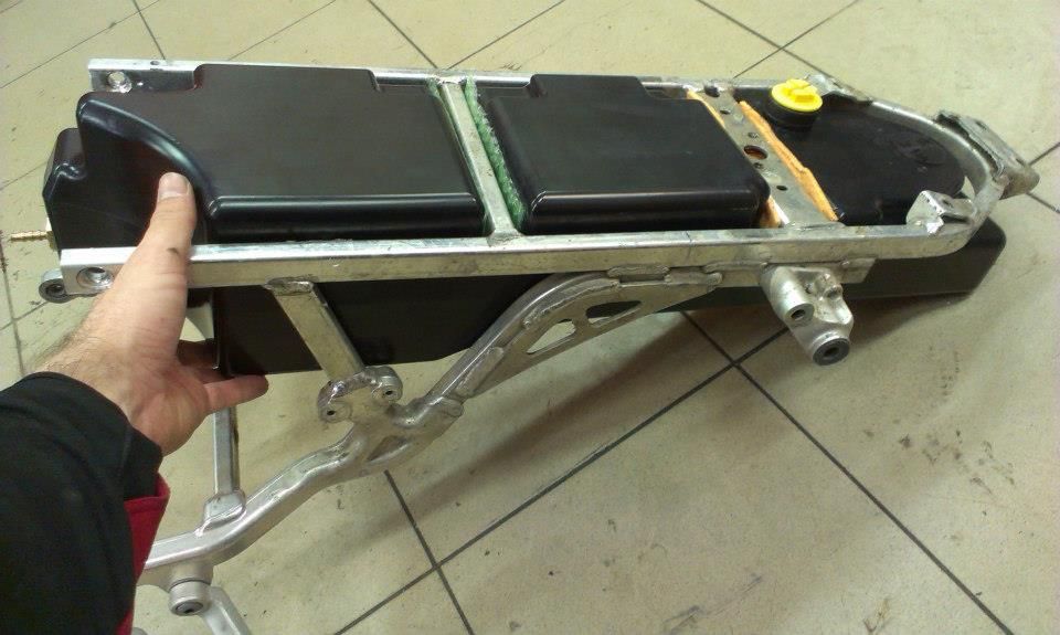

BeitragVerfasst am : Do, 18. Jul 2013, 23:18    Titel: Antworten mit Zitat
Die Blech version war nicht schlecht, aber Ich habe mich entschieden der profi Tank machen von polyethylen... und mit Hersteller, der habe viele Erfahrungen mit BenzinTank...
Zuerst war das 3D model, die Attrappe, dann die Matrize... einiege Anpassugen und Der Tank ist fertig :-)
Der Tank kit:
- fur KTM 990/950 Adventure ohne ABS
- Inhalt 7liter und etwas
- Alle schlauchen, konnektoren, befestigungen sind dazu
- auch unter protector von Fieber glass (auf dem Foto ist kevlar)
- auch heis protector folie dazu
- und Gashahn
- KEINE TUV
Der Preis fur ganze kit ist 259 EUR + die Versand.
Ich bin schon uber 2000km ohne Problemme gefahren, aber 2 August kommt die 6 Wochen Prufung ins Post-Soviet Landern :-)

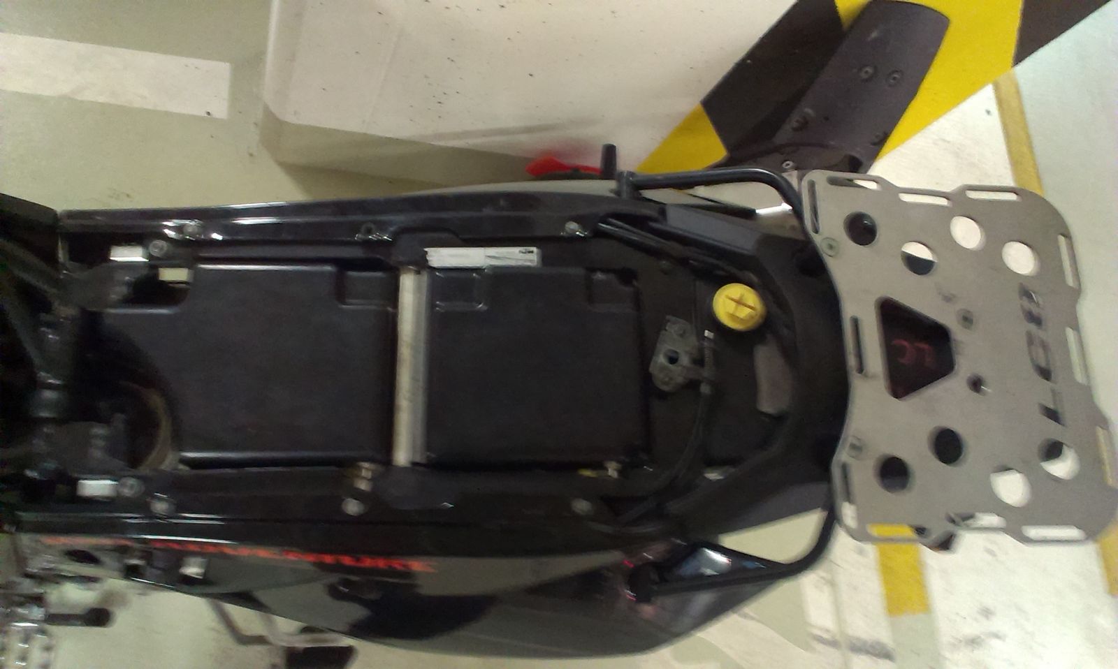

Wie wird den der Tank gefüllt? 7 Liter über einen Trichter einfüllen?
Oder füllt er sich automatisch beim normalen Betanken?
froschiOffline
Anmeldungsdatum: 19.01.2004
Beiträge insgesamt: 3660
KTM LC8 SD 990, 2008
KTM SXC 625
BeitragVerfasst am : Fr, 19. Jul 2013, 12:36    Titel: Antworten mit Zitat
sven e. @ Fr, 19. Jul 2013, 12:27 hat folgendes geschrieben:
... wird der gelbe Stöpsel/Verschluss sein wo du betanken kannst.....
