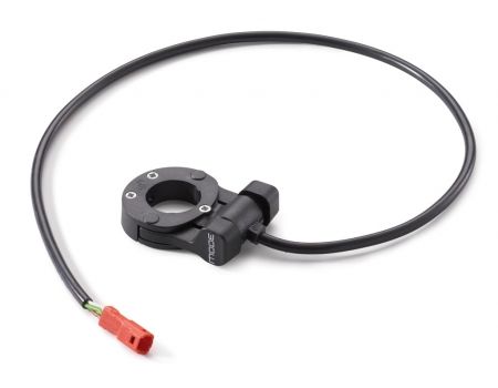

Kann jemand sagen, ob dieser Tripmasterschalter an der Adventure passt, aufgeführt wird er unter der SMT....
Part Nr. 69011971000

vom stecker her passt er nicht!!! aber ich denke da sollte man ne lösung finden!?!? finde diesen schalter auf jedenfall formschöner als den mit den drei knöpfen...

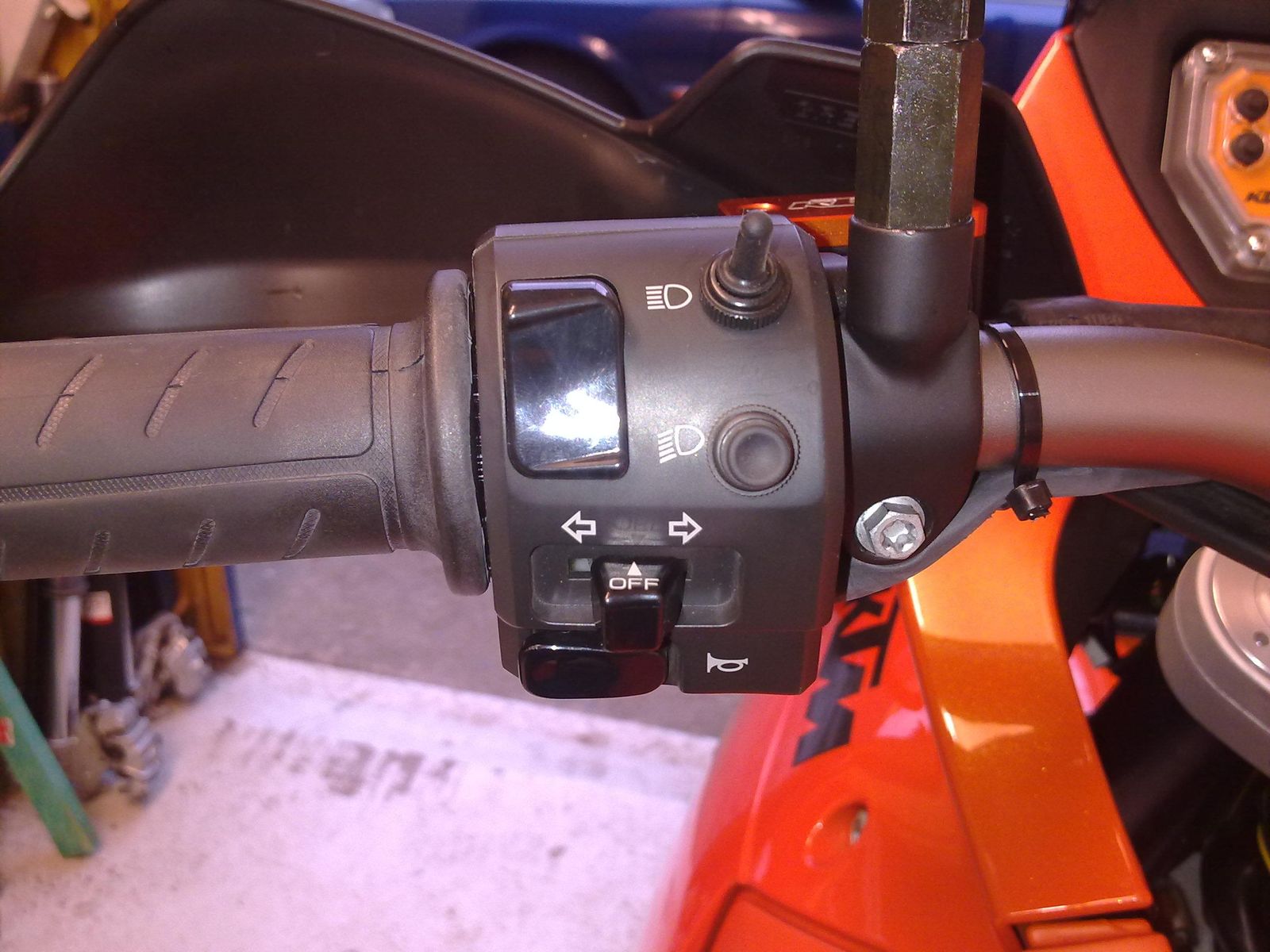

ja kann man bei deiner Kiste auf jeden Fall... ich habe mir einen ein - aus -ein Kippschalter und einen Taster mit in die linke Armatur eingepflanzt... das ist finde ich die beste und schönste Variante
leider hab ich kein Plan wie man Bilder einstellt, sonst hätte ich gerne eins eingestellt

BeitragVerfasst am : So, 2. Sep 2012, 19:45    Titel: Antworten mit Zitat
Und hier mal das Bild von mmiroho das er mir zugeschickt hat. Danke nochmal dafür.

das ist auch ne schöne Lösung!! aber was wird mit dem schalter geschalten? und wie wird das alles angeschlossen? das mit dem taster verstehe ich ja, aber der Schalter!?!? kann mir da bitte jemand weiter helfen??
