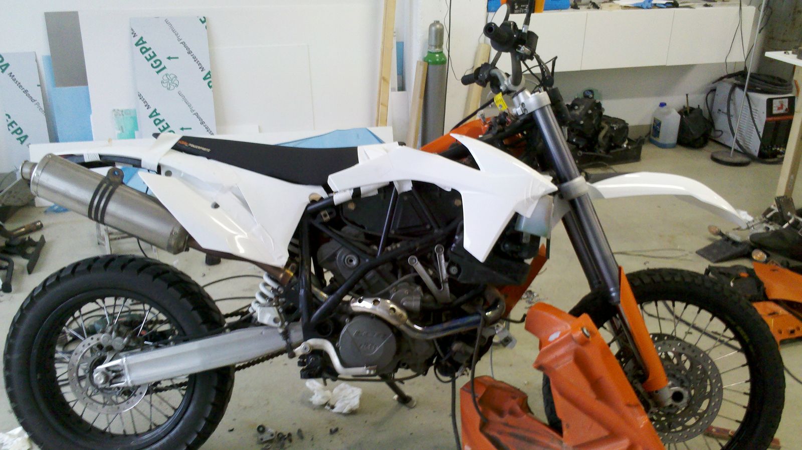

hallo,lc8 ler,
bin neu im forum da ich dachte das mein umbau hierher gehoert.
gruss
erste anprobe

oh schreck blink die arme... Sad erzähl mal was dazu! was haste noch alles vor und was geändert??

ziel ist nach einer 3 woechigen finnlan tour ,da bleiben die original tanks noch dra,ein gewicht von 175 kg vollgetankt fahrfertig zu erreichen.
gruss

was bisher geschah.... ohmy ......
rahmenheck komplett eigenbau ,mit allen teilen von der 2012 exc.
alles was fuer schnelles enduro nicht gebraucht wird entfaehrt...
werde mal morgen mehr bilder machen.

@piett,war ne kauf entscheidung,die adv hat 4.700 gekostet,die billigste super enduro 7.200.......zu zeitpunkt des kaufs.
und 170 kg ohne sprit langt mir noch nicht...ziel wird sein 175kg inkl.15liter sprit.

der heckrahmen,spart 3,2kg ,die heck plastikteile 4,1 ,gekuertzter akra 2-1.
batterie 3.1 ,komplette front,drehzahlmesser ,rahmen haltepunte.haupstaender ,ich mmache mal fotos und ne detail liste....
gruss

Hmm, da komm ich aber ins Grübeln, ich habe meine originale 950er ADV mal vollgetankt auf eine geeichte kg genaue Waage gestellt:
Mit original Werkzeug im Fach unter der Sitzbank: 235KG
criscris will voll getankt mit 15l Sprit auf 175kg kommen, d.h. 60kg weniger als meine Originale, was soll denn alles abgebaut werden???

de sprit wiegt dann alleine schon 6 kilo weniger,plus das die 2 tankhaelften komplet wegfallen.der neue tank wiegt 2.6 kilo und fasst 15 liter.....

Minus 60kg ist eine riesige Menge Holz. Da müssten auch noch andere Teile gegen Titan etc. ausgetauscht werden, vielleicht auch noch aufs Federbein verzichten und vorn eine Starrgabel aus 2 Alurohre einbauen . Ich bin echt gespannt was dabei rauskommt, vielleicht auch noch einen Vertrag in der KTM-Entwicklungsabteilung gruebel .
