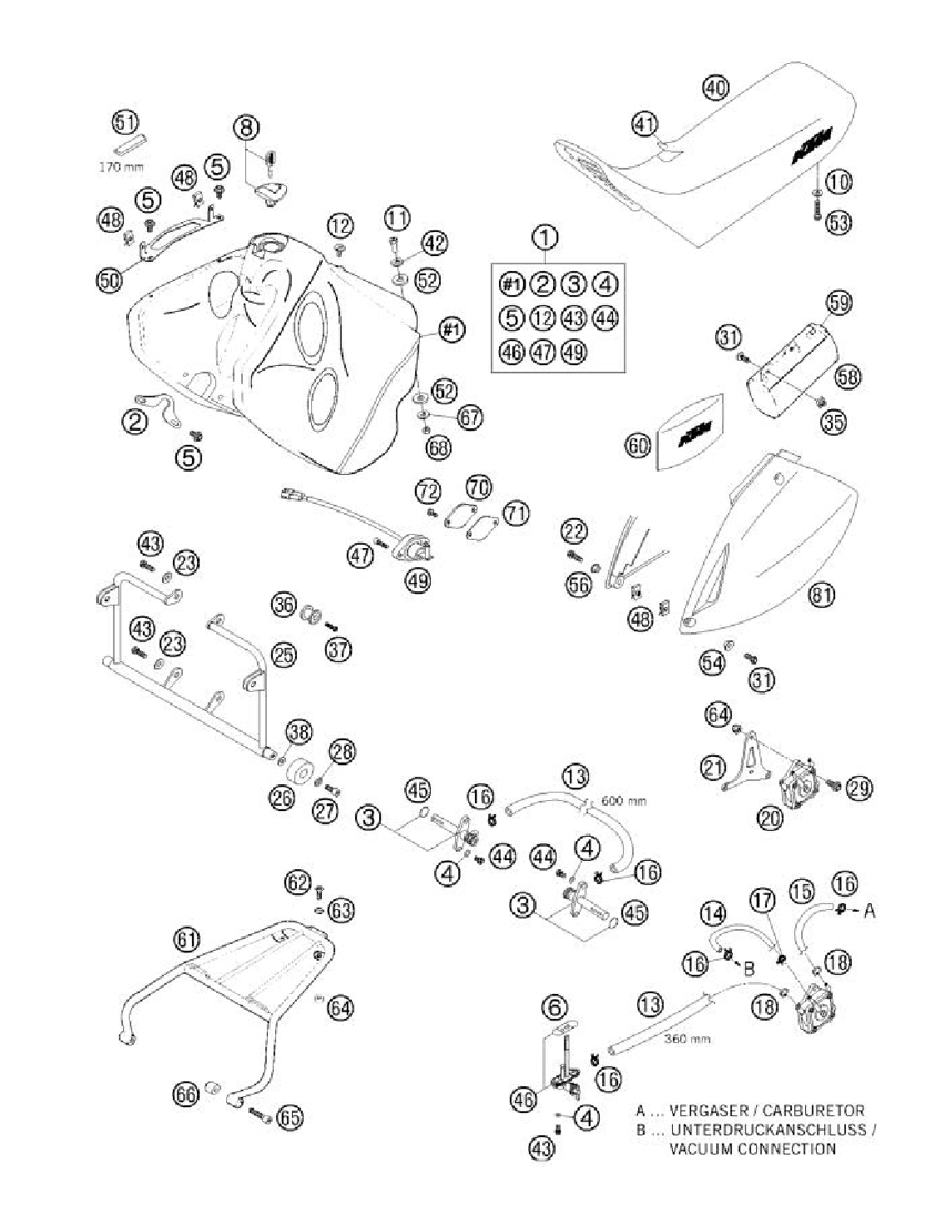

Hast du vielleicht mal ein Foto, wie das Teil aussieht. Ich habe nur diese Zeichnung. Die 20, richtig? Muss das Teil dann unter den Tanklevel, oder saugt die auch ein bischen und ich kann das Ding irgendwo anders anbringen? Ich gehe mal davon aus, dass Voerdermenge erprobt und als ausreichend angesehen werden kann.
Gruss nach und an BRB
Markus
 Dateigröße:  222.52 KB
 Angeschaut:  931 mal

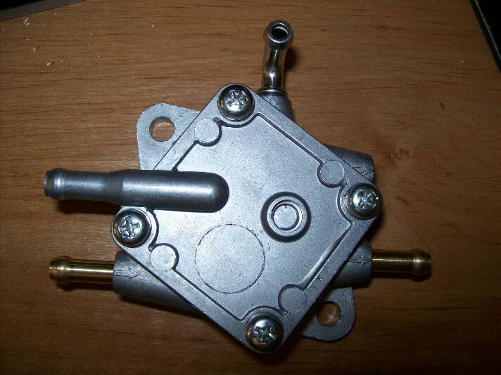

OstMarkusOffline
Anmeldungsdatum: 24.01.2004
Beiträge insgesamt: 3396
KTM 790 Adv R
 →  40.000 km
BeitragVerfasst am : Mo, 24. Okt 2011, 14:50    Titel: Antworten mit Zitat
schon gefunden Smile
