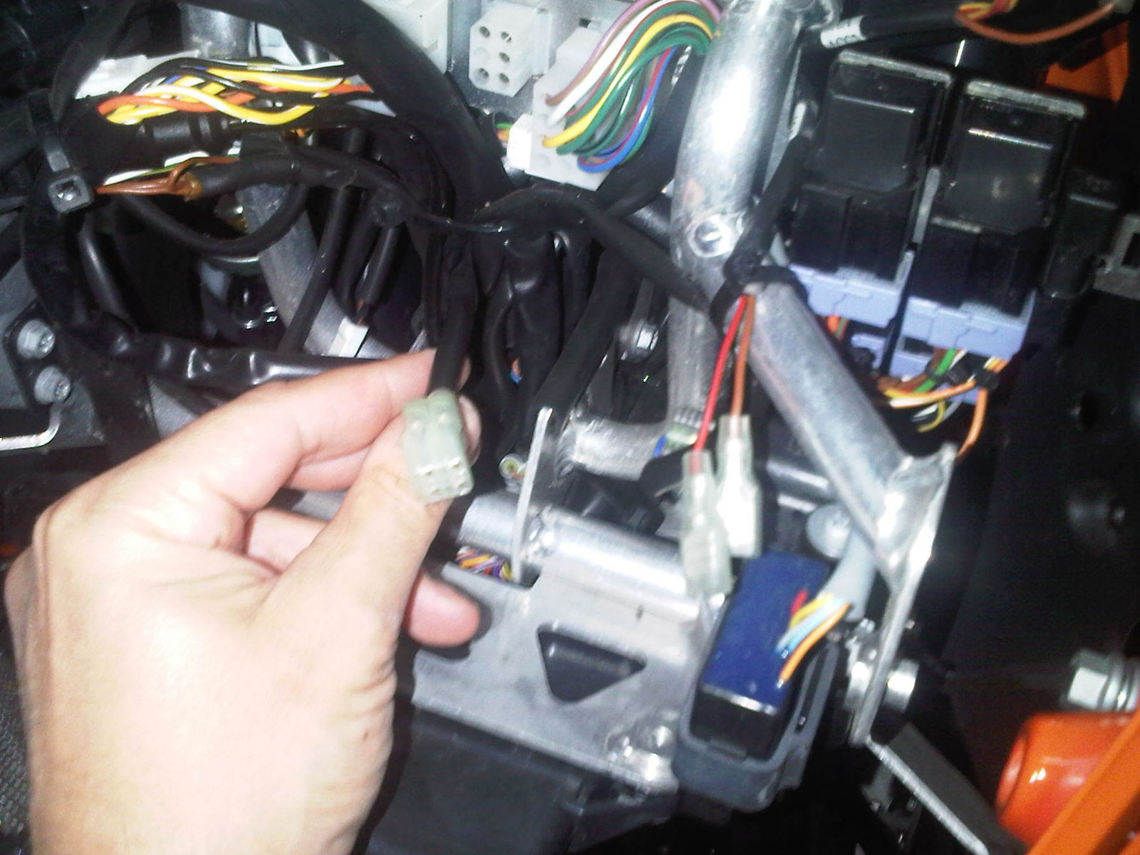

Hallo, liebes Forum,
habe heute mal die Front zerlegt auf der Suche nach ACC1 und ACC2 ... habe ich alles gefunden. Mir ist allerdings ein quadratischer Stecker aufgefallen, der nicht belegt ist, siehe Foto.
Hat einer ne Ahnung was das ist? CAN Bus? Diagnose-Irgendwas?
Hajo

Auf die schnelle würde ich Tripmasterschalter sagen.

Jo ich auch, da hab ich meine Lenker-Fernbedienung angeklemmt, möcht ich nicht mehr missen! Smile
Hier die Anleitung: http://www.janotha.de/Umbauten%20LC%208.htm#Taster

Na Dein Tacho, Wink
es gibt im Zubehörprogramm von KTM eine Fernbedienung (mit 3 Knöpfen) die im Bereich vom Blinkerschalter angebaut wird.
mit dieser Fernbedienung kannst Du die unterschiedlichen Funktionen des Tachos (oder auch Tripmaster genannt) durchschalten
-> Gesamtkilometer -> Trip 1 -> Trip 2 -> Strecke mit Benzinreserve ->
l_____________________________________________________l
Zusätzlich kannst Du über die Fernbedienung die Strecke bei "Trip 2" nach oben und unten korrigieren. Das ist interessant für Fahrten mit einem Roadbook, falls man einen Abbiegepunkt verpasst.

Danke für die vielen schnellen Antworten. Die Mode Taste ist schon sehr interessant , tripmasterkorrektur brauche ich eigentlich nicht.

In dem wir wie bei Janitha beschrieben nur einen TAster einbauen. An der @ brauche ich die Plus/Minus Funktion nicht. Bei der SXC ist eh eher Anhalten zur Korrektur angesagt Wink .
