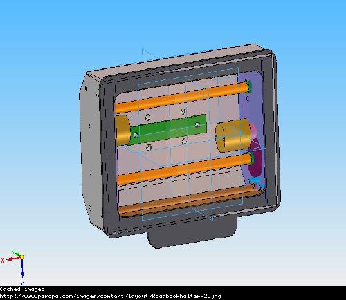

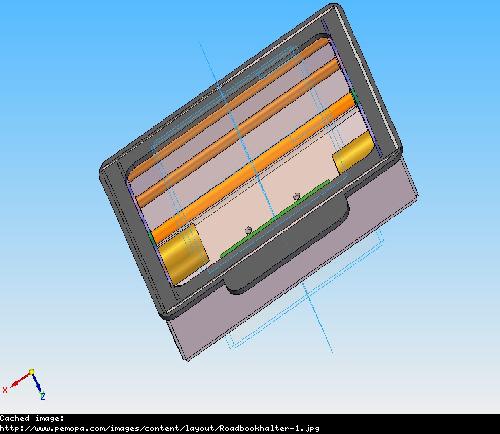

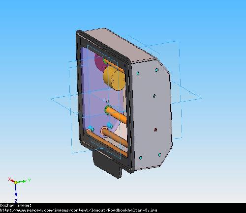

Hallo Motorrad-Rallyefans!
Wie vielen Rallye- und Tourenfahrern bekannt ist gibt es auf dem Markt nur wenige gute, robuste und bezahlbare Angebote anRoudbookhaltern. Die auf dem Markt befindlichen Angebote erfülen oftmals nur in Ansätzen oder teilweise die Anforderungen der Benutzer.
Aus diesem Grund haben wir uns in den vergangenen Wochen daran gemacht, auf Basis unseres in Kleinserie gefertigten Vorgängermodells, einen neuen Roadbookhalter zu entwickeln, der in den letzten Tagen fertiggestellt wurde und nun in einer ersten Serie von 100 Stück gefertigt wird.
Nachfolgend Bilder aus der CAD-Konstruktion:
Roadbook mit elektrischem Dual-Antrieb, Vor- und Rücklauf jeweils mit einem Getriebemotor angesteuert. Dies ermöglicht den sicheren Transport der Papierrolle ohne zusätzliche Spanngummis. Ein weiterer Vorteil unserer Konstruktion sind die in hochwertigen Kugellagern eingefasste Wellen, sowohl ür die Antriebs- als auch die Umlenkrollen, für einen sehr leichten und verschlieißfreien Lauf.
Der Papiertransport erfolgt über 4 Umlenkrollen, die Antriebswellen werden durch verschleißfeste Zahnräder angetrieben, wodurch ein sehr genauer Lauf gewährleistet ist.
Alle Aluminiumbleche und -bauteile wurden auf modernen CNC-Laserschneidmaschinen gefertigt, was eine sehr hohe Genaugkeit der einzelnen Teile garantiert.
Alle unsere Roadbookhalter werden mit einer Fernbedienung für Vor- und Rücklauf ausgeliefert. Über die Tastenfunktion der Fernbedienung ist es möglich, die Aufrollgeschwindigkeit zu steuern: kurzer Tastendruck: kurzer Papiertransport; änger Tastendruck: fortlaufender Papiertransport.
Ebenso ist es möglich, die Geschwindigkeit für z.B. das erste Aufrollen des kompletten Papier-Roadbooks auf dauerlauf zu stellen, so das ein einfaches Aufspulen möglich ist.
Je nach Ausstattung fasst das Roadbook eine Papierlänge von bis zu 20 m.
Ein manuelles Bedienen der Wellen durch Handräder ist ebenfalls möglich (noch nicht abgebildet).
Die Befestigung erfolgt wahlweise über die Lenkermittelstrebe oder, vom jeweiligen Modell abängig, durch speziell gefertigte Halterungen für viele Motorradtypen.
Natürlich ist eine Beleuchtung im Set enthalten.
Details:
- Hochwertiger Dual-Antrieb mit Getriebemotoren
- Antriebswelle für Vor- und Rücktransport
- Keine anfälligen Spanngummis
- Alle Wellen in Kugellagern gelagert für leichten Lauf
- 4 Umlenkwellen für sicheren Papiertransport
- Wasserdicht durch Gummilippe unter der Scheibe
- für Papierbreite A5 (ca. 150 mm)
- sehr einfaches öffnen und schliessen der Scheibe
- inkl. Fernbedienung, Anschlußkabel und Beleuchtung
Preis für ein komplettes Set Euro 229,--.
Rückfragen bitte an
Wir suchen erste Testfahrer mit bestätigter Nennung für Rallyeveranstaltungen im Jahr 2010 die Interesse haben, unsere Roadbooks dort kostenfrei einzusetzen.
Weitere Bilder in Kürze. Infos auf unserer Homepage unter http://www.pemopa.com

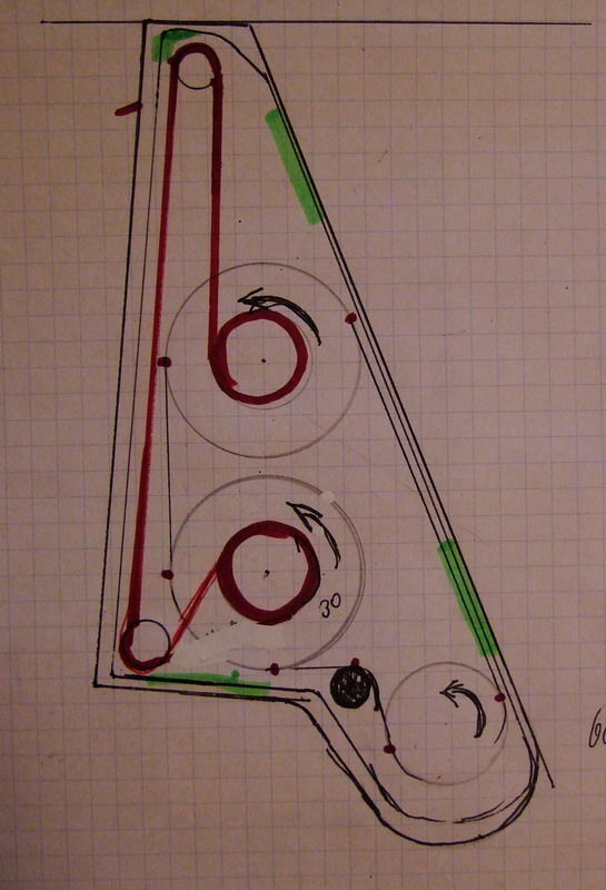

Finde es toll das es Menschen gibt die keine Ware von der Stange kaufen wollen und dann selbst basteln . Mir stellt sich aber die Frage warumm alle Eigenbauten quasi so wie ein TT Roadbook aussehen . Die Teile sind mir jedenfalls einfach zu klobig . Hab mir auch mal Gedanken gemacht und bin zu folgender Form gekommen.

Hallo
Willst du beide Rollen mit einem Riemen antreiben Question das funktioniert bei unterschiedlicher Aufrollmenge nicht mehr oder Question

Ja der Antrieb erfolgt über einen Zahnriemen .
Was das aufrollen betrifft , mir ist nicht bekannt das andere roadbooks ne unterschiedliche bzw veränderbare Drehzahl auf den verschiedenen Drehachsen haben. Ich hoffe das mit einem "Paapierspanner " lösen zu können
bin für jede Anregung dankbar

Haben die TT-Teile und die von hier weiter oben nicht für jede Richtung einen eigenen Motor?
Gruß-BRB
Das RB von The -Verve ist natürlich ausgeglügelt und erprobt ,werde meinen Antrieb nochmal unter die Lupe nehmen. Rolling Eyes

Mit nur einem Motor wird es nicht funktionieren.
Das RBTT funktioniert so, dass der abwickelnde Motor langsamer läuft, als der aufwickelnde. Somit schleppt der aufziehende Motor den anderen Motor über das Papier mit. Und das in beide Richtungen. Papier bleibt somit immer stramm und Rollendurchmesser ist wurscht.
