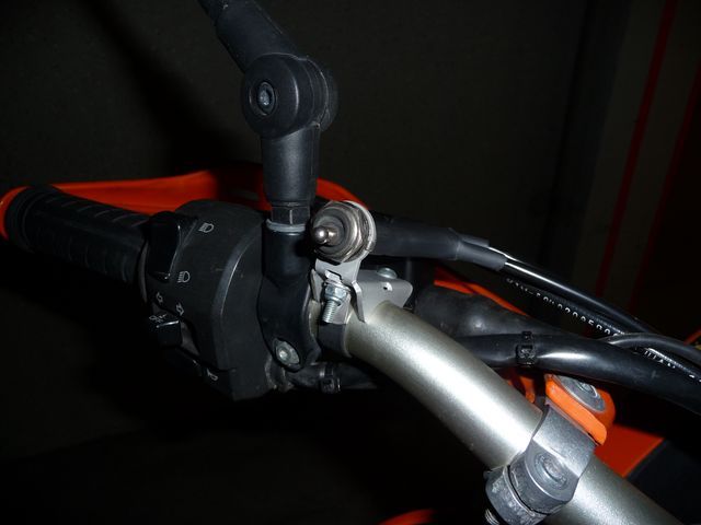

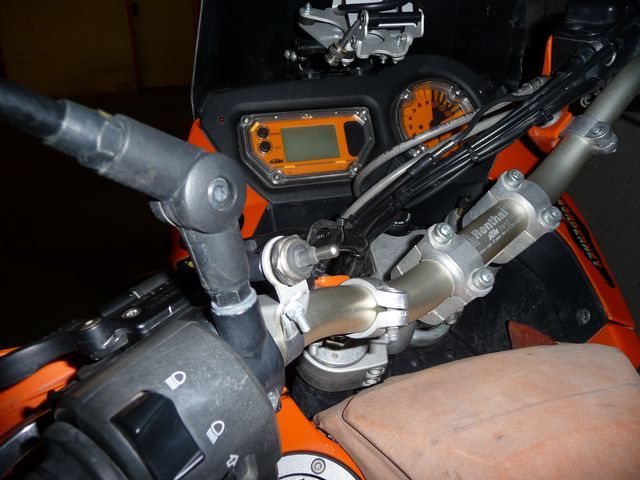

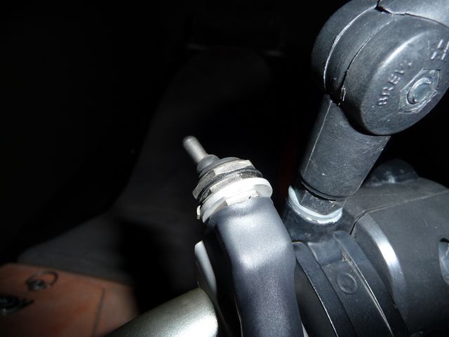

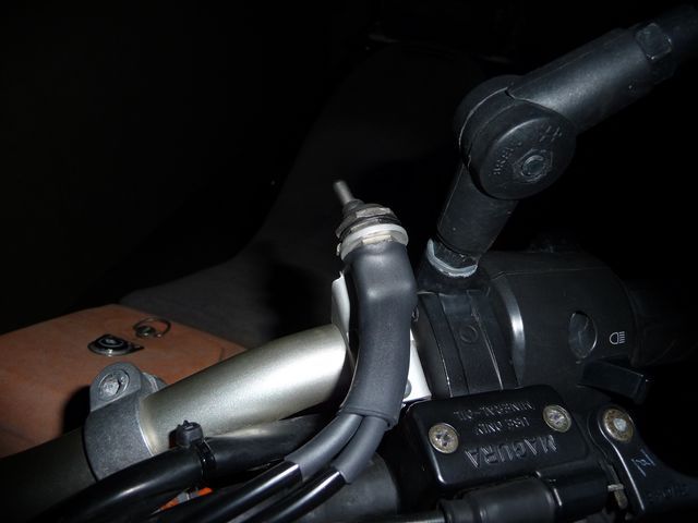

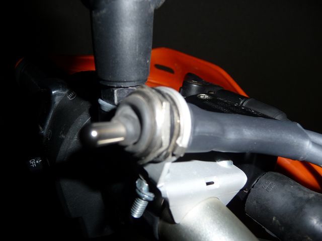

BeitragVerfasst am : So, 4. Jan 2009, 12:26    Titel: Antworten mit Zitat
Die Schelle kannst Du bestimmt bei TT bestellen. Bilder sind bischen Dunkel, weil in der Tiefgarage gemacht. Es sollte aber reichen.

Danke für die Fotos!
Mit 3-polig meinte ich die Anschlüsse (weiss schon, ist elektrotechnisch nicht korrekt).
Bin davon aber eh abgekommen und werds mit einem normalen Ein-Aus KippDing versuchen.
