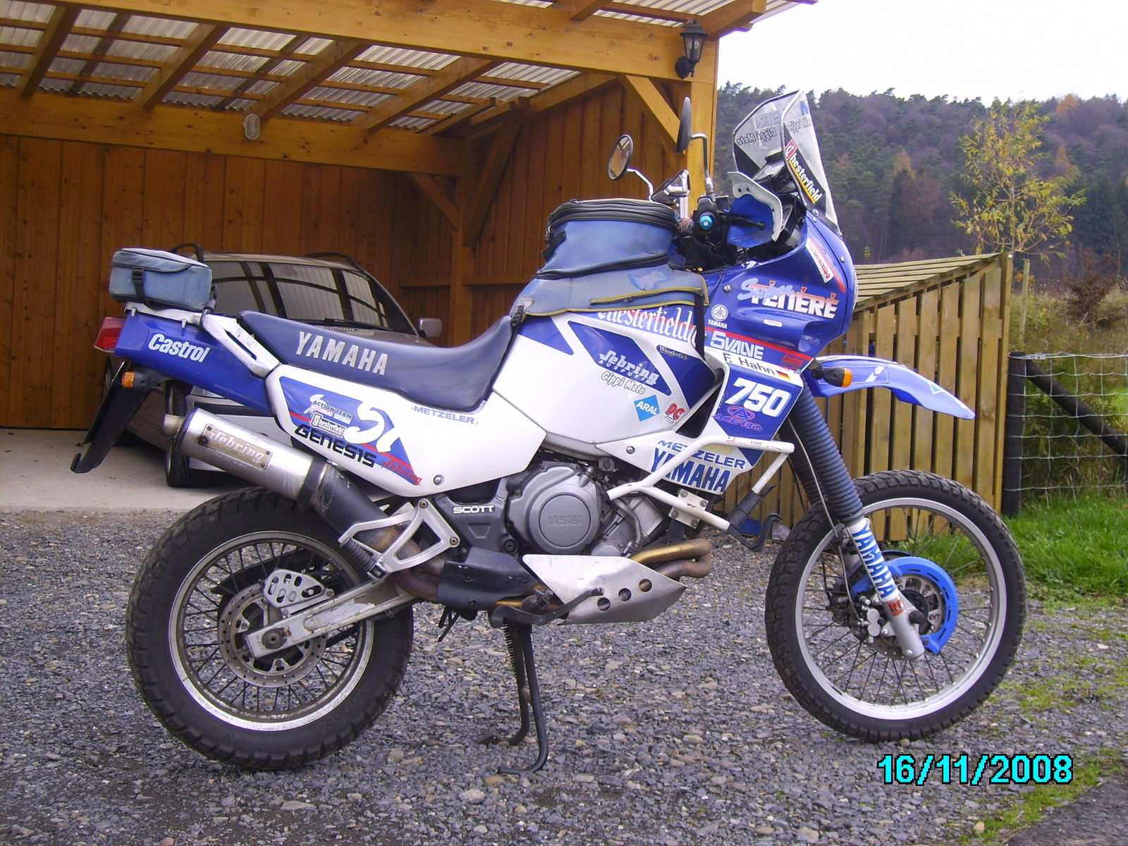

BeitragVerfasst am : So, 16. Nov 2008, 19:49    Titel: Antworten mit Zitat
Ob ich mit meinen tatsächlich "lediglich" zwei Hochschuldiplomen das Niveau hier erreiche, kann ich nicht beurteilen. Und ob meine "noch" XTZ 750 das Höhenniveau einer S-Adventure erreicht, könnt Ihr jetzt hier selbst entscheiden.
Meine Ausgangsfrage war tatsächlich ernst gemeint. Lässt sich die 990er S also höherlegen?
Wie ich in einem anderen Thread gesehen habe, scheine ich auch nicht der Einzige zu sein, den das interessiert.
Grüße aus dem Hochland
Frank
Diese Maschine steht übrigend zum Verkauf: 0177/2709474
