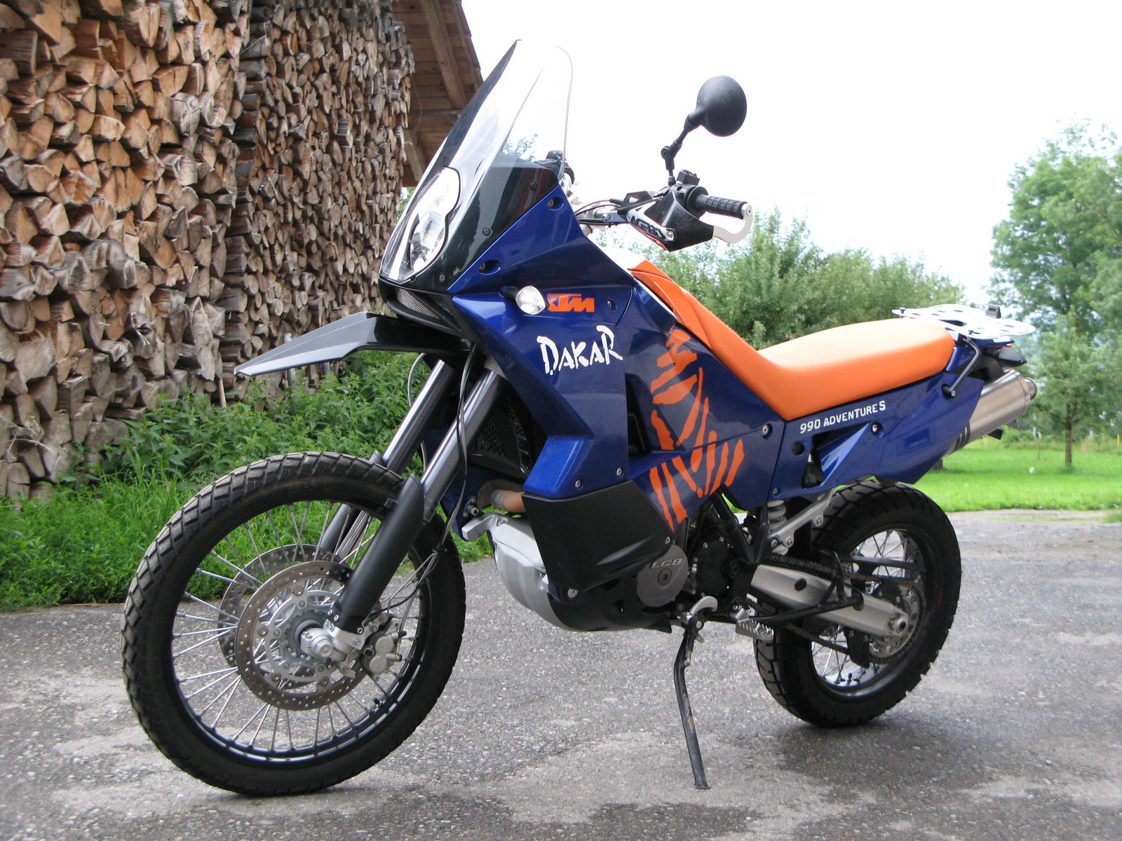

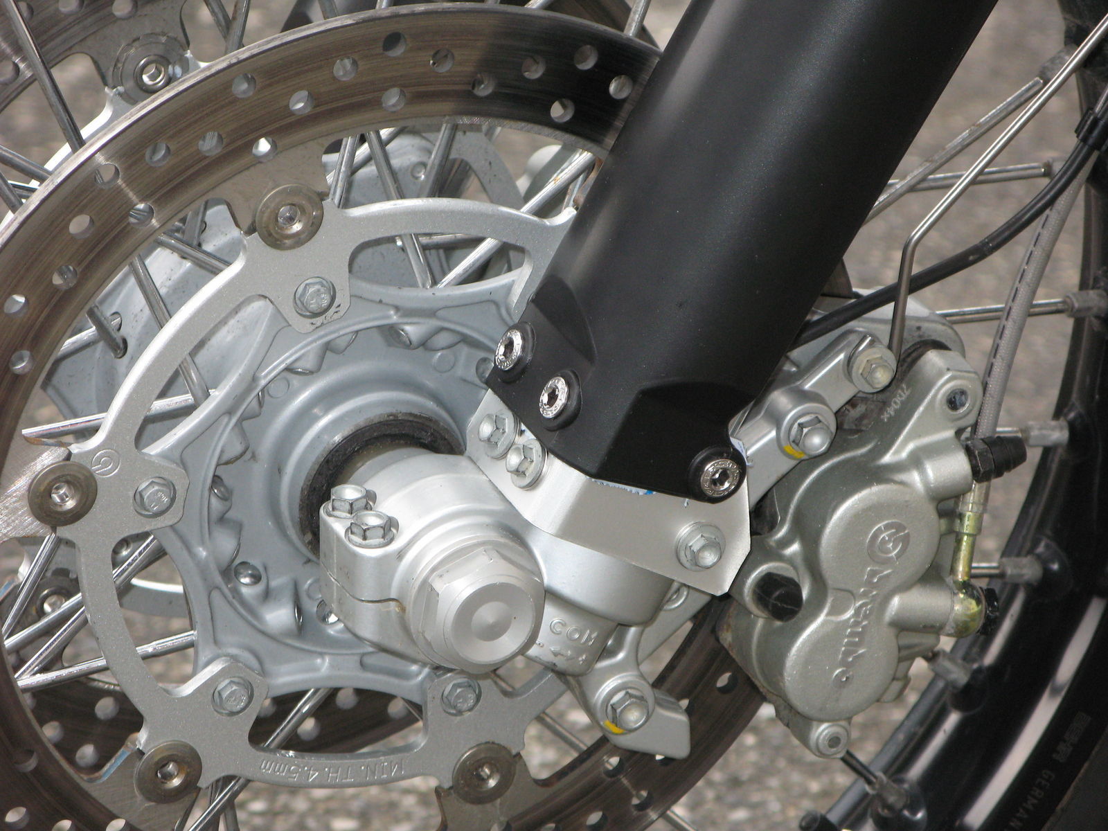

Hab mir für die Enduromania einen hohen Kotflügel (von der Superenduro) gegönnt, schaut gar net so schlecht aus das Teil. Zum Anbauen der Gabelschützer hat mein Freund so ein Alusnüffelstück gmacht, damit wir die rauf montieren können. bei der 990er gehen die Bremsleitungen auch schon rechts und links runter und net übern kotflügel daher auch keine neuverlegung der bremsleitungen nötig.
hier ein paar fotos wie das ausschaut, mir gfallts:
http://www.vanatica.com/WebAlbum/HoherKotfluegel/
lg Andrea
PS: Übrigens nach der Enduromania war sie nimmer so sauber Very Happy

Man kann auch die Gabelschützer der neuen 690er Enduro
nehmen; da passen die 3 Bohrungen ganz genau. Smile
Man muss nur unten ein bisschen was wegschneiden damit
der Schlüssel auf die Steckachse passt.
Habs auch gerade in diesen Tagen umgebaut.

Hast recht Andrea, schaut super aus.

@zweissnix: oh, das wußte ich nicht das die von der 690er auch passen, aber irgendwie paßts so eh, weil wir mußten nix wegschneiden oder anbohren oder was auch immer. is auch alle relativ schnell wieder rückbaubar auf den alten kotflügel.
und das snüffelstück hat mein schatzl erfunden Rolling Eyes , nix da mit die schwiizer Wink

Das snüffelstück gibts bei TT oder Eisenkarl Wink

P.S.: Die Bremsleitungen liegen inzwischen aussen, kein Problem mit Ästen und so. Die Halterung der Bremsleitung an der unteren Gabelbrücke habe ich durch zwei Schellen mit Gummiummantelung (tolles Wort) ersetzt.

Die Plastikschützer von der 65er SX passen auch so.

Haben den Umbau fast genauso bei nem Kumpel vor kurzem gemacht. Die Bremsleitungen haben wir auch nach außen verlegt und an den Gabelprotektoren befestigt.
