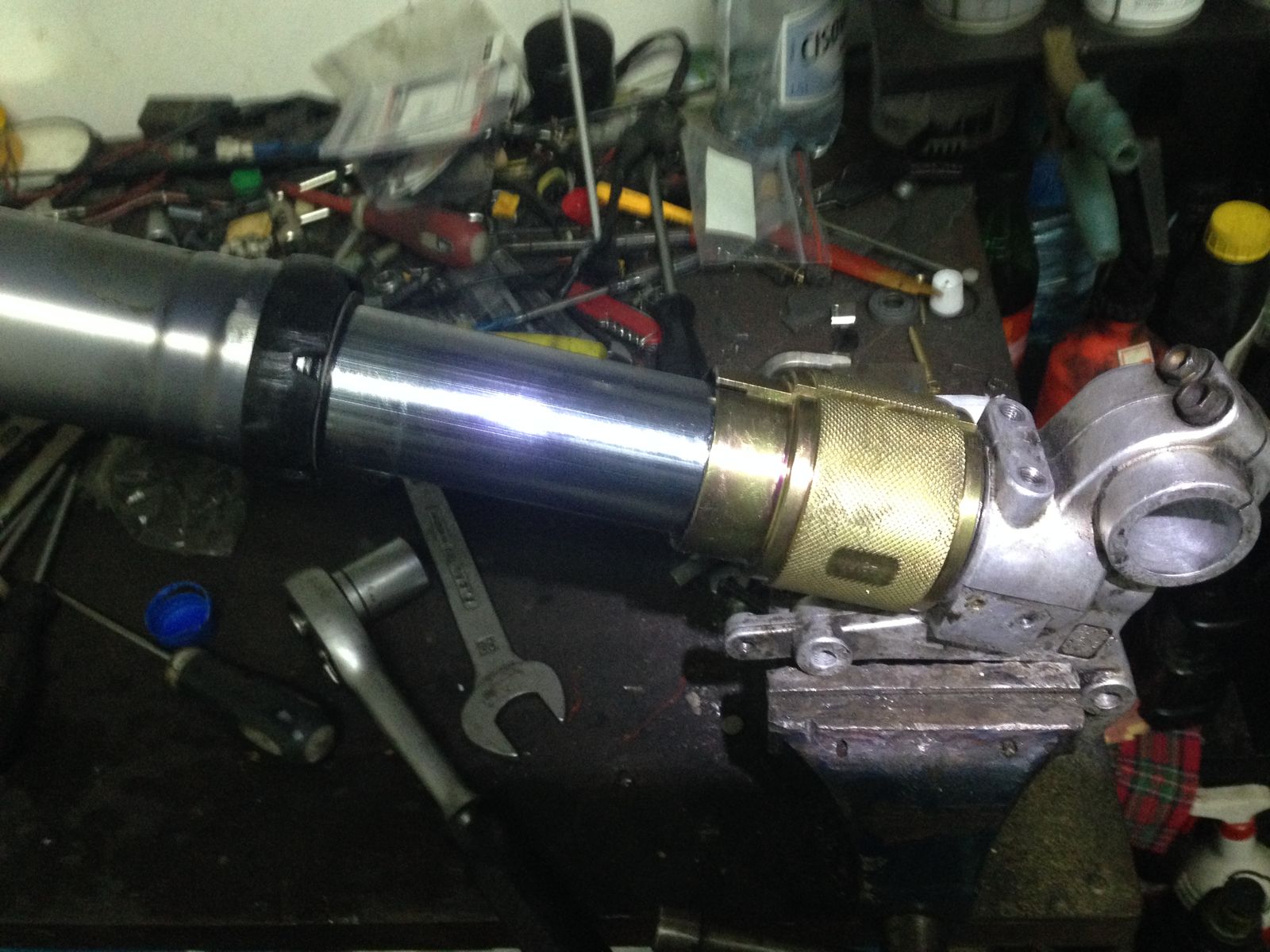

Es gibt ein Set ( 99€) da sind alle Dichtringe und alle Gleitringe für einen Komplettservice drin. Wieviel Gabelöl du brauchst hängt von deinem Federweg ab und wie lang du deine Luftkammer haben willst..Pro Holm benötigst du ca.660ml SAE 5 . Ohne einige Spezialwerkzeuge rechnet sich ein einmaliger Service nicht , denn den die Welldichtringe gehen so sch....rein. Man kann sich eine 50 Seitige Anleitung aus dem Netz ziehen.
Mehr zu erklären füllt mehrere Seiten.

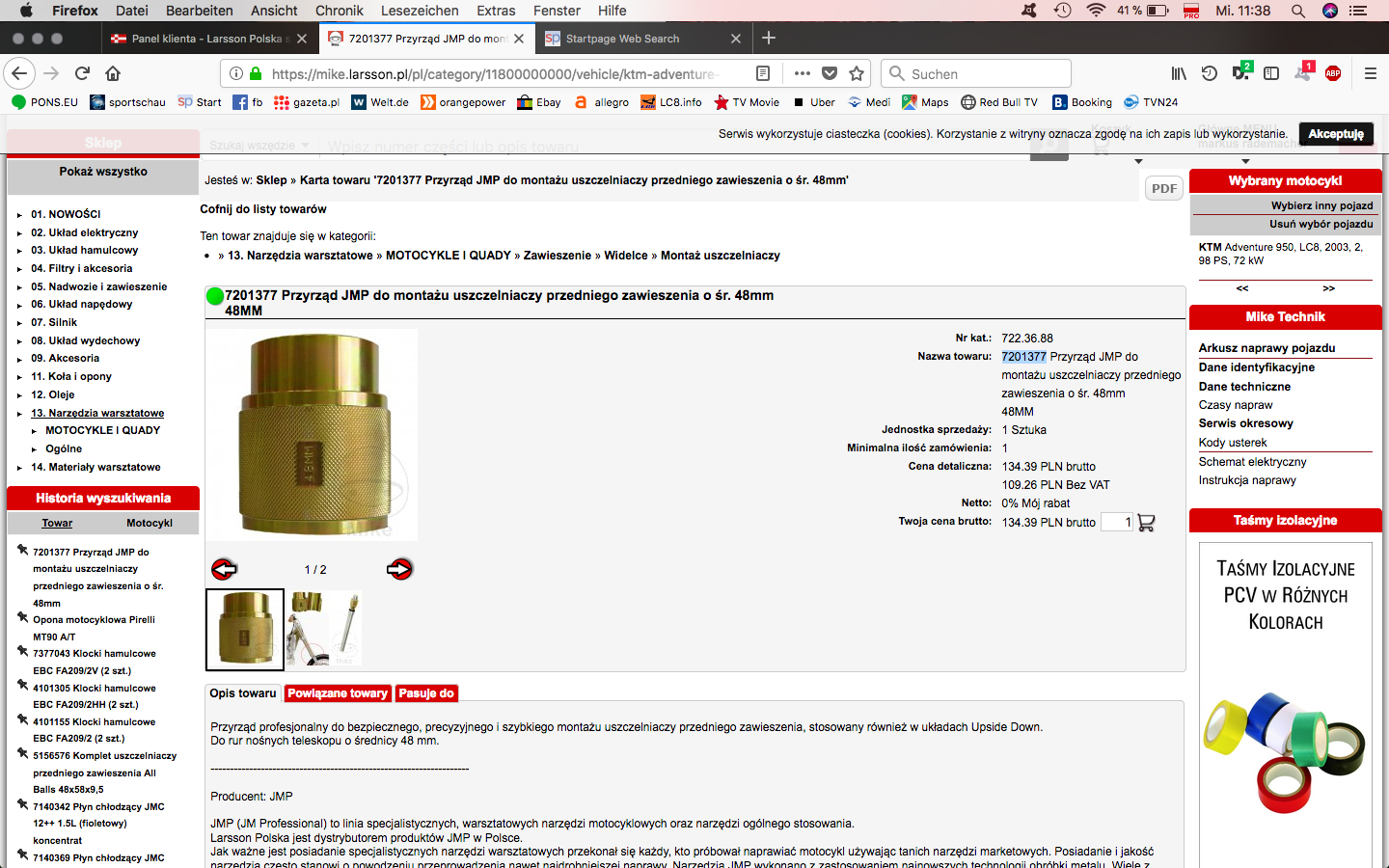

Es gibt von JMP einen Eintreiber fuer die Simmeringe und so. Hab ich in Polen gekauft, fuer rund 35,- Euro. Originalwerkzeug findest du auch im 'partsfinder', die kosten aber oft ein Vermoegen. Andererseits, wie Scotty schon schrieb, ohne Spezialzeugs wirste irre dabei Wink
