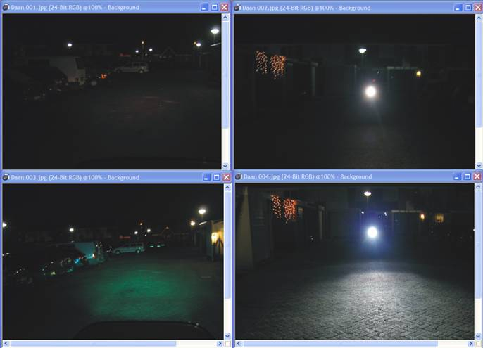

Ziemliche viele Leuten aufs Holländische forum haben die umbau gemacht. Geht wirklich seht leicht, und sehr gutes resultaat (ich war erst auch sceptisch da uber!).
De blende ist fast besser wie original (da die blende vom spiegel komt, und die HID ein perfecteres punktlichtquelle ist), also kein thema. TUV gibts hier nicht, aber die umrustung ist alles mit stekker usw, also in 10 minuten zuruck geändert.
Foto: http://forum.lc8.nl/download.php?id=495
kompletter thread, mit mehr bilder:
http://forum.lc8.nl/viewtopic.php?t=436&postda ....... rder=asc&start=0
mit sammelbestellung haben wir um die 140 Euro gezahlt, (vorschalgerät und lampe, H7)
Nur 1 nachteil bis jetzt: Weil mehr elektronic ist das nicht garantier 100% offroad fest: Also nicht bei Rally oder so verwenden denke ich.. Normale Birne geht kaput und ist einfag zu ersetzen, HID ist dann mal tuer!

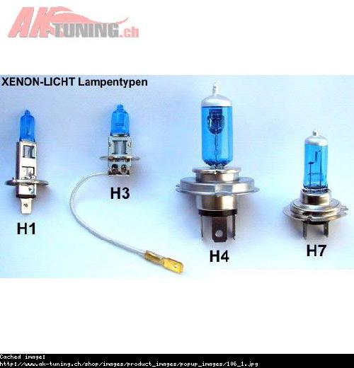

Dass dies kein Xenon ist, ist aber klar?
Die Färbung erhöht den Blau-Anteil im Licht und somit sieht es weisser aus,
ist aber nur ne stinknormale Halogen-"Birne".
Die Farbe dunkelt nebenbei das Licht auch wieder etwas ab,
hab so Dinger mal im Auto getestet, sah echt Weiss aus,
sehr viel mehr Licht kam leider nicht auf die Strasse.
Teste und berichte!

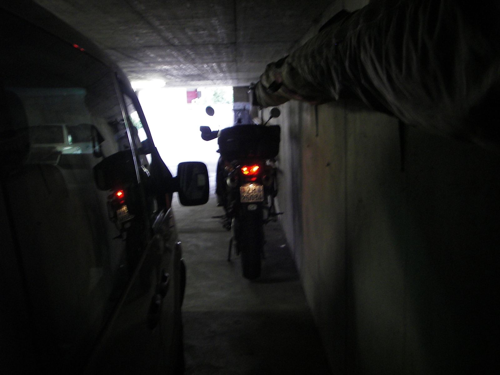

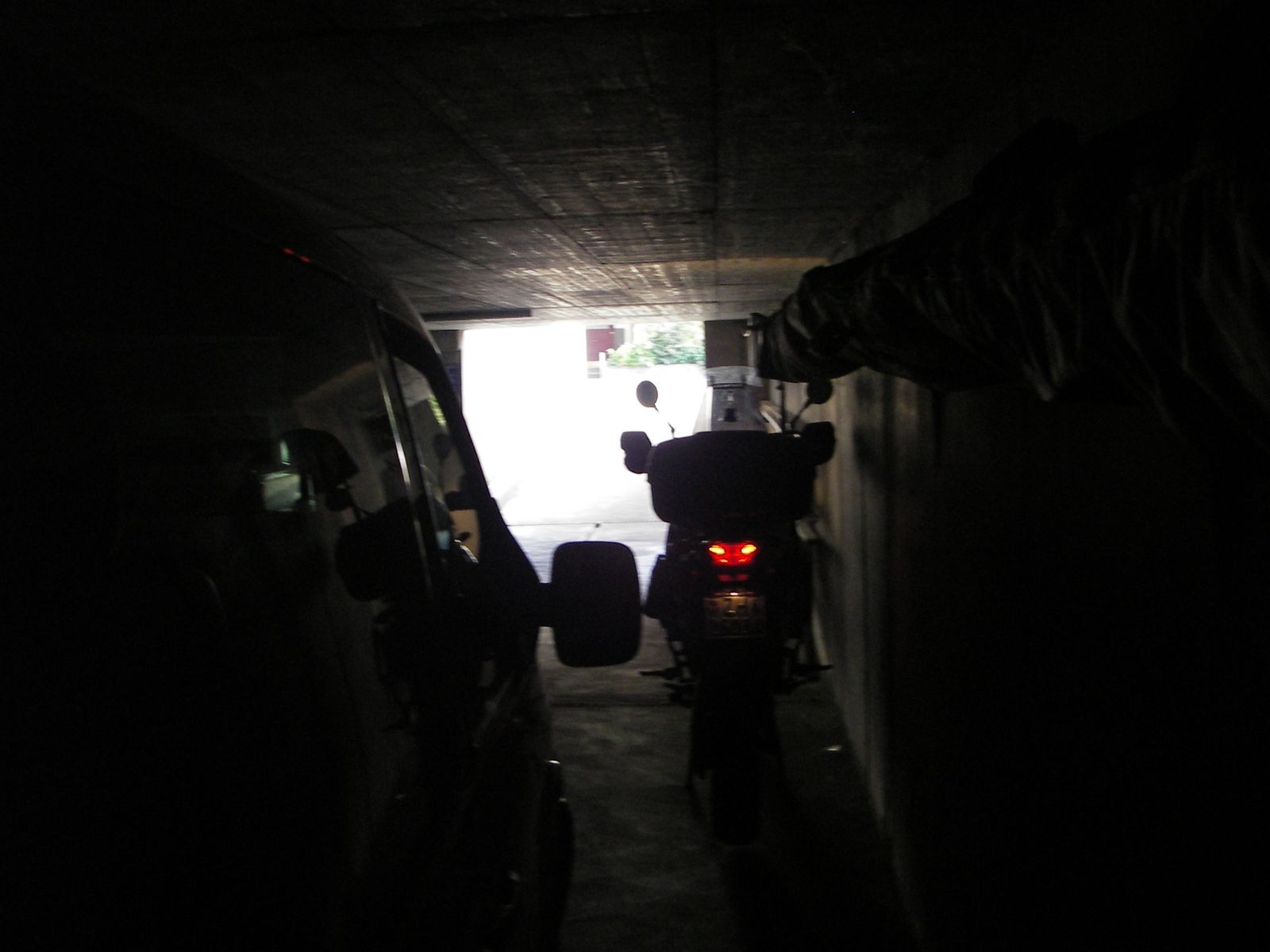

Bericht:
Scheinwerfer Topp, Rücklicht Flopp.
Die Rücklichtbirne links ist das LED, rechts ist die Original Funzel.
Muss mal eine Regenfahrt mit Frau in Dose machen, dann berichte ich weiter.

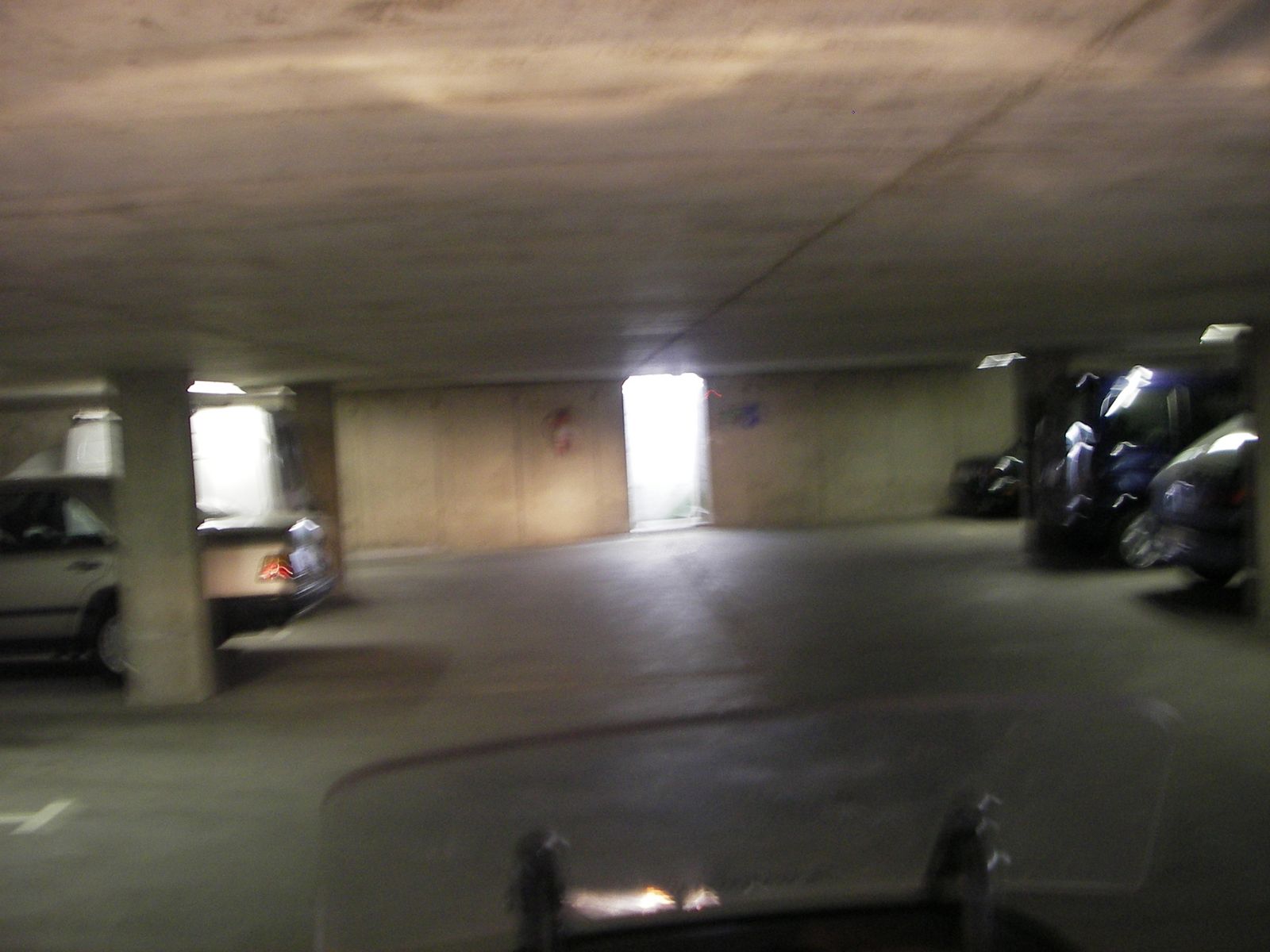

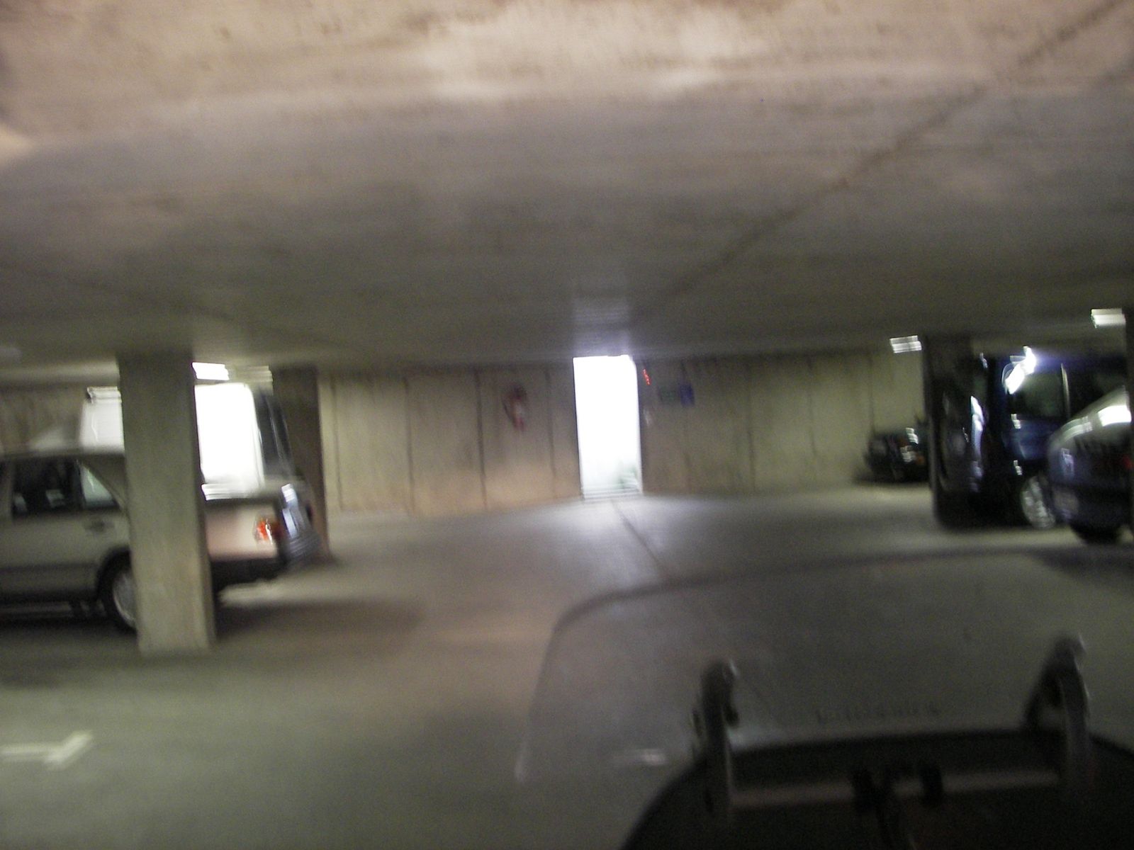

Hier der Original Scheinwerfer
 Dateigröße:  157.01 KB
 Angeschaut:  619 mal
Und hier die 100W Birne mit Xenon Füllung.
Jetzt passts auch mit dem stärkeren Ablendlicht.
Es wird wesentlich breiter ausgeleuchtet.
