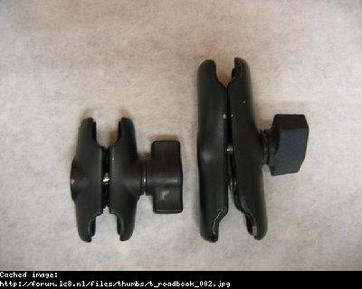

So nachdem ich mir jetzt doch ein 276er gegönnt habe und ich mir die netten Halter von Touratech auf dem Eifeltreff angeschaut hatte, stand für mich fest das mir der Adapter (Halter - Geweih) von TT nicht ins Haus kommt. Für mich steht das GPS viel zu steil! Also hab ich wie Daan das Geweih und die Plaste verstärkt. Das ganze mit den Ram Mount und einer nicht abschließbaren Halterung von TT kompiniert. Ergebnis, das Gerät kann im Winkel und in der Höhe verändert werden. Ist bestimmt nicht die billigste und einfachste Lösung, aber eine sehr stabile. Cool

Der Link zu Daan's Lösung
Wusste nicht dass es die kürzer gibt:

Lucky_666 hat folgendes geschrieben:
Hast du fein gemacht Rolling Eyes
Und jetzt hast du doch sicher ein 176er zu verschenken, oder wie war das? Mr. Green

ich habe alle dazu passenden RAM teile lagernd - inklusive kurzen verbindungsstücken.
http://shop.gps-mount.com

der 176er wurde bereits über ebay "verschenkt" Mr. Green
Grüße
Lucky_666

Hunderte Kilometer mit Felsen und Schotter. Der TT-Halter hält und wackelt weniger als mein Kopf bei der Tour Laughing
