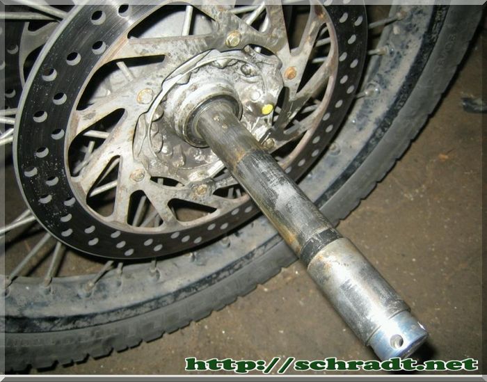

BeitragVerfasst am : Do, 18. Aug 2005, 23:25    Titel: Antworten mit Zitat
Benzinschnüffler hat folgendes geschrieben:
Ich habe bei meiner orangen Kiste die Achse mit einem schweren Stein (hstte bestimmt 1,5kg) und ein Holzstück reingeklopft. Hätte ich vielleicht mit einen Vorschlaghammer direkt auf die Achse schlagen sollen? wacko .
Ich habe grade mein Vorderrad gewechselt. Diesmal mit drei Schraubendrehern (zwei in den Klemmfäusten, einer im Achsausziehknubbel[tm]), einem 500g Hammer, einer 21er Nuß, einer 1/2" Verlängerung und ner Dose Karamba wacko
Da rührte sich gar nichts. Erst nach kräftigen Hammerschlägen bis über die Nabenmitte ließ sich die Achse mit nem Schraubenzieher als Hebel rausziehen. Sogar das Gewinde hat ne Macke, die Klemmschraube ließ sich nicht mehr einfach von Hand in die Achse drehen.
Warum das ganze? Das Vorderrad habe ich am 21. April in Tunis eingebaut und bin seitdem 7800km damit gefahren. Die Achse habe ich damals abgewischt und trocken reingesteckt. Böser Fehler. Aber da kann KTM nichts dafür.
Grüße vom
Schradt
Meine Webseiten zur LC8:
http://schradt.net
SchradtOffline
Site Admin
Anmeldungsdatum: 30.09.2003
Beiträge insgesamt: 7010
 →  157.000 km
KTM LC4 620 SC, 2001
BeitragVerfasst am : Fr, 19. Aug 2005, 0:04    Titel: Antworten mit Zitat
Und in Farbe...

Beiträge insgesamt: 7577
BeitragVerfasst am : Fr, 19. Aug 2005, 5:30    Titel: Antworten mit Zitat
Dann sind die Lager auch fällig
SchradtOffline
Site Admin
 →  157.000 km
BeitragVerfasst am : Fr, 19. Aug 2005, 9:24    Titel: Antworten mit Zitat
Möglich. Aber so'n Lager hält viel aus. Die Nabe hat auch grade erst mal 19630km gelaufen, das Originalrad 40570km mit den ersten Lagern (allerdings ohne festgerostete Achse...).
