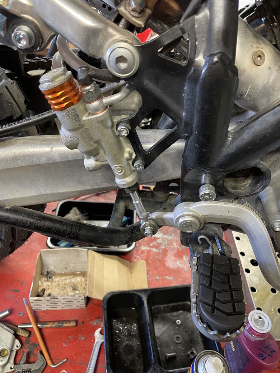

Hallöchen.
Ich habe heute auf eine Bremspumpe einer 350 EXC umgebaut.
Demnächst gehts auf den Balkan.
Bin gespannt wie´s sich verhält...

BeitragVerfasst am : Mi, 24. Sep 2025, 11:46    Titel: Antworten mit Zitat
Moin,
gibt es schon Erkentnisse zu dem Umbau "Bremspumpe einer 350 EXC"?
Danke!
Grüße Flippo

BeitragVerfasst am : Mi, 24. Sep 2025, 12:55    Titel: Antworten mit Zitat
Bin jetzt 3500km seit dem Umbau gefahren.
Bis jetzt einwandfrei. Gehäuse wird zwar auch Heiss (Vom Auspuff), aber konnte keine Verschlechterung feststellen.
Hinweis: Du brauchst ne Drehmaschine und etwas Alu Rund, einen M6 Gewindebohrer, sowie den Anschlag am Rahmen für die Arbeiten.
Ist nicht Plug&Play.

BeitragVerfasst am : Do, 25. Sep 2025, 11:25    Titel: Antworten mit Zitat
Moin,
danke für die rasche Antwort und die Infos!
Ich hatte mit dem Thema bis dato, 22 Jahre und 95000km, keine Probleme, ist aber auch ein reines Straßenmoped. Ich schau gerade nach Alternativen, die nicht 1190 sind, da hilft Dein Umbau. So kann ich die Kolbendurchmesser und allgemeine Maße vergleichen und schauen was da ggf. noch so passen könnte.
Danke!
