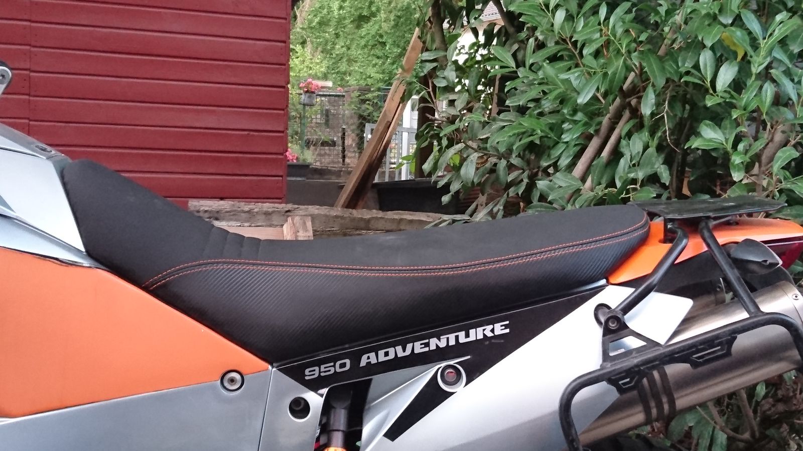

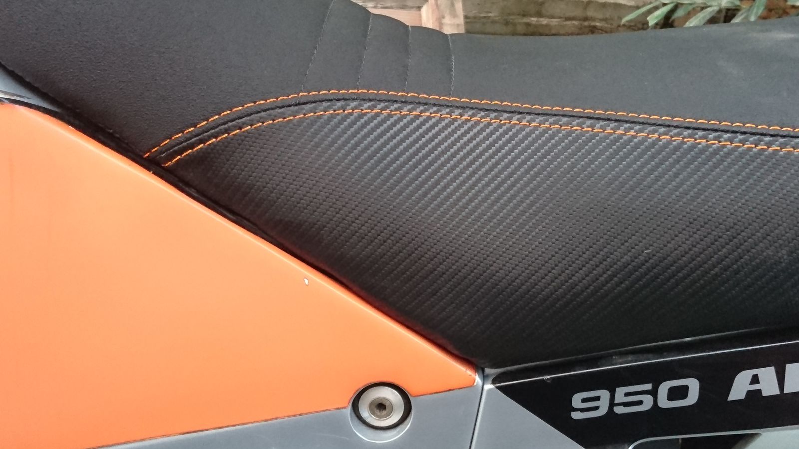

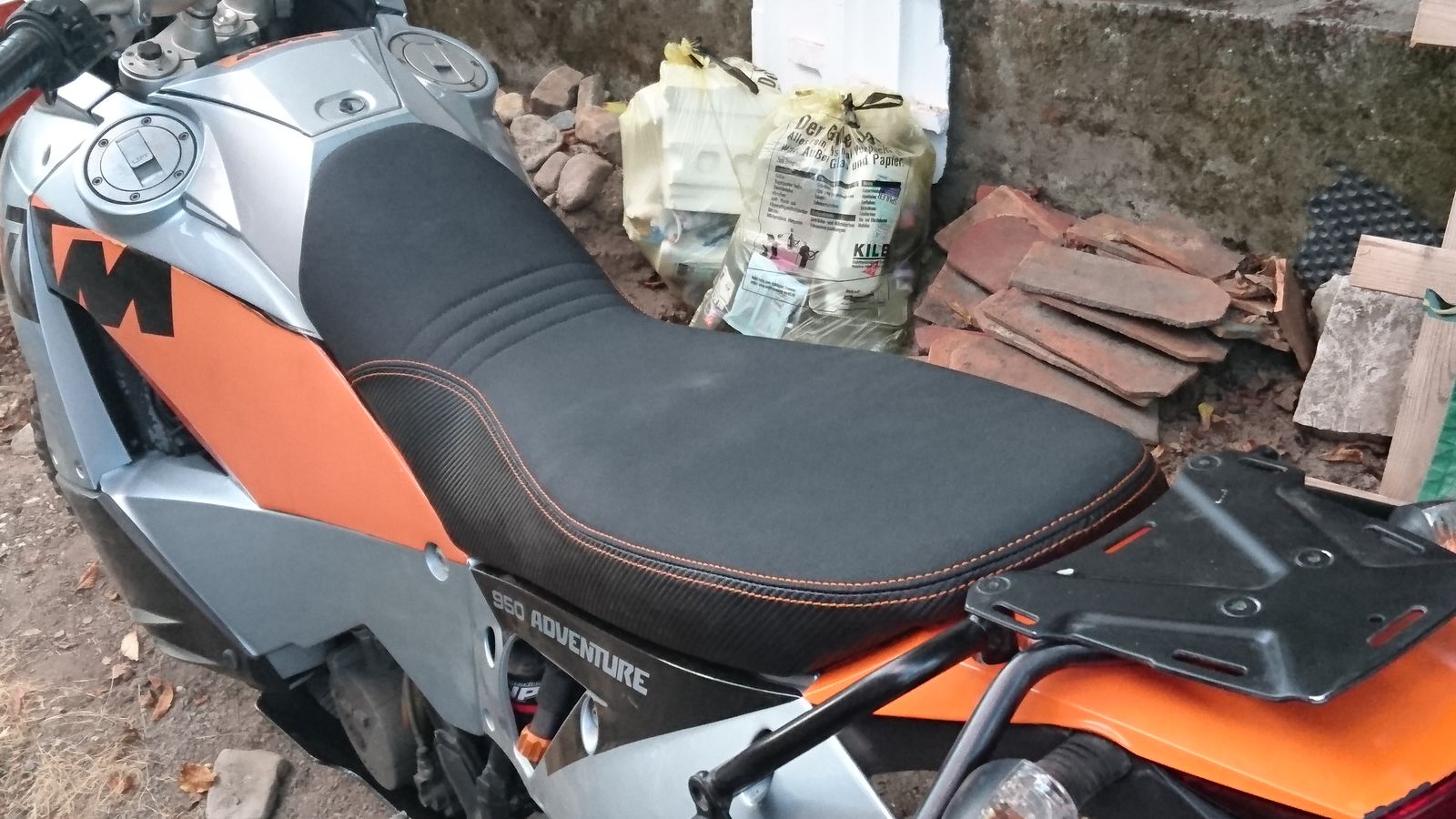

Nee, zur Heidechallenge fahr ich nicht. Ist von mir aus auch ein bisschen weit für eigene Achse. Hier Fotos. Hab sie selbst bezogen mithilfe Drucklufttacker. Komfortfaktor kann ich noch nicht beurteilen, fühlt sich aber erstmal gut an.

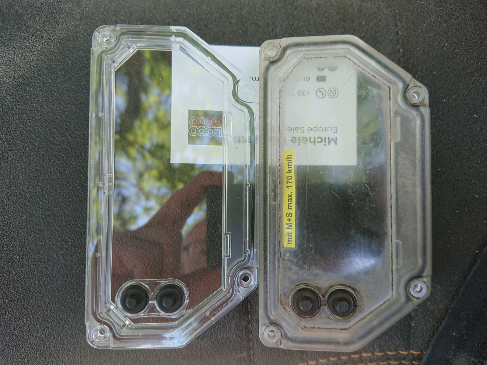

Dazu noch ein kleines Heckupdate und neue Gepäckplatte. Die Tachoglöser waren mehr als hinüber, also neue bei Locomoto bestellt - endlich wieder klare Sicht!

Tachoglas alt und neu
 Dateigröße:  361.38 KB
 Angeschaut:  487 mal

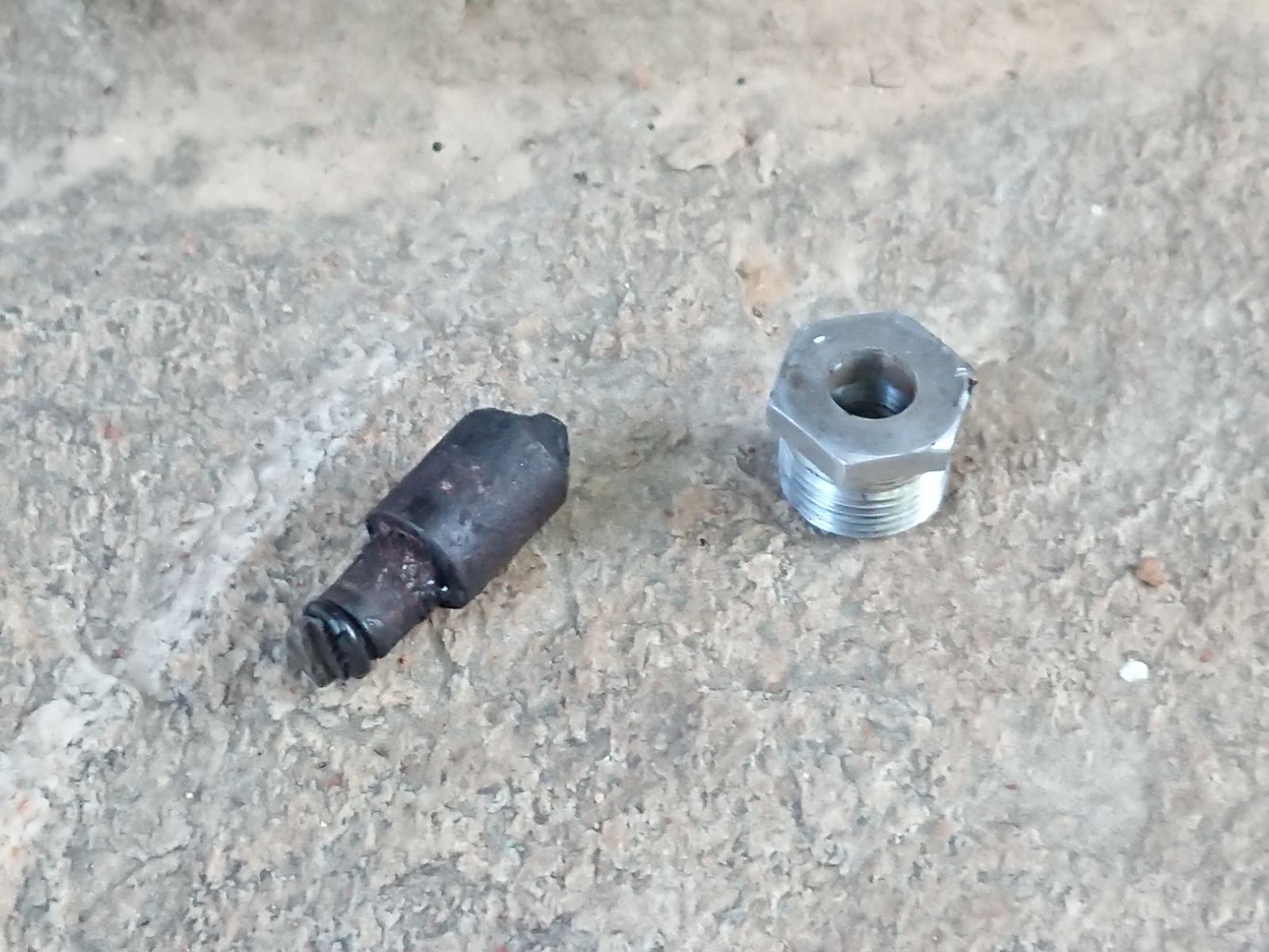

Die Einstellschraube vom Federbein sieht aus wie ein Munitionsfund aus de ersten Weltkrieg
 Dateigröße:  270.73 KB
 Angeschaut:  513 mal
