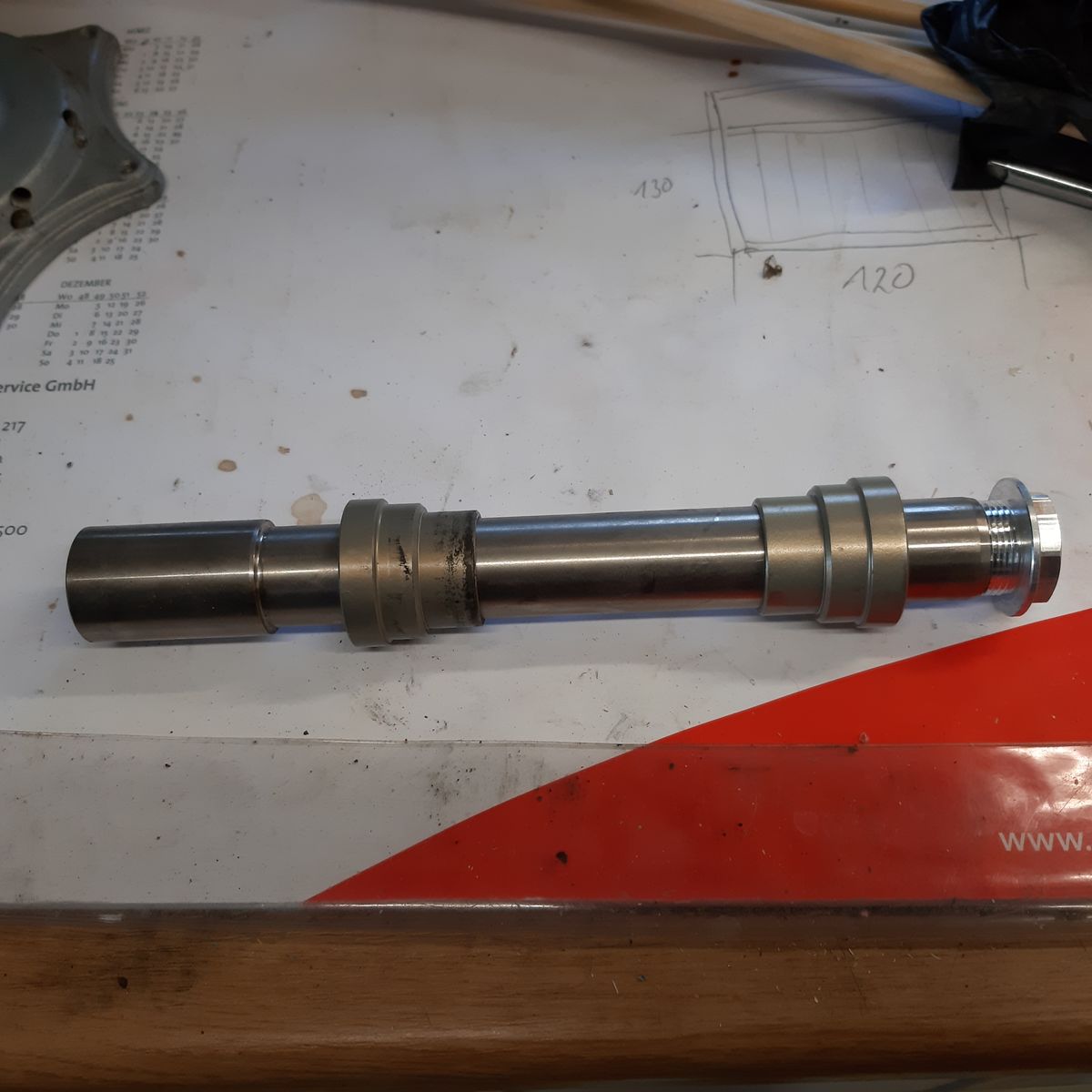

ähmmm Scotty Question Du hast also ne EXC Gabel mit ner 30 Achse? Oder nur ne neue Achse mit 20mm oder 17mm in der EXC Gabel? Da würde ja die Chance bestehen, dass der Kram passt.. UFF den Gabelfüßchen steht was von 03 … und dann gab es ja schon die 30mm Achsen....

Man nimmt eine SE Achse mit Adapter
Ich stehe jetzt auf dem Schlauch.. Was für Loch ist denn bei deiner EXC Gabel im Fuß? So vom Durchmesser?
What hat den die SE für nen Achsdurchmesser? Keine 30mm? Mussten die noch die 17-20iger an die Kunden bringen.. Ich hab doch keine Ahnung von dem Großen WP Baukasten.. Wer mit Wem.. Was mit Was.. ???

Ich hab es nicht im Kopf. Ich bleib mit dem Hintern auf der Couch und messe morgen erst.

Die SE hat 30mm Lager aber 26mm Achsen, deshalb die Adapter, die Scott-y meint.
Alte EXC haben 26mm Achsen, neuere 20mm, aber ab welchem Baujahr die gewechselt haben - keine Ahnung.

Alte EXCs vor ca. 2005 hatten 20er Achse Vorne.
Ab dort 26mm.

Lt. Ersatzteilkatalog hatten die EXC´s bis 2015 26mm Steckachsen vorne, ab 2016 20mm.

SE Achse

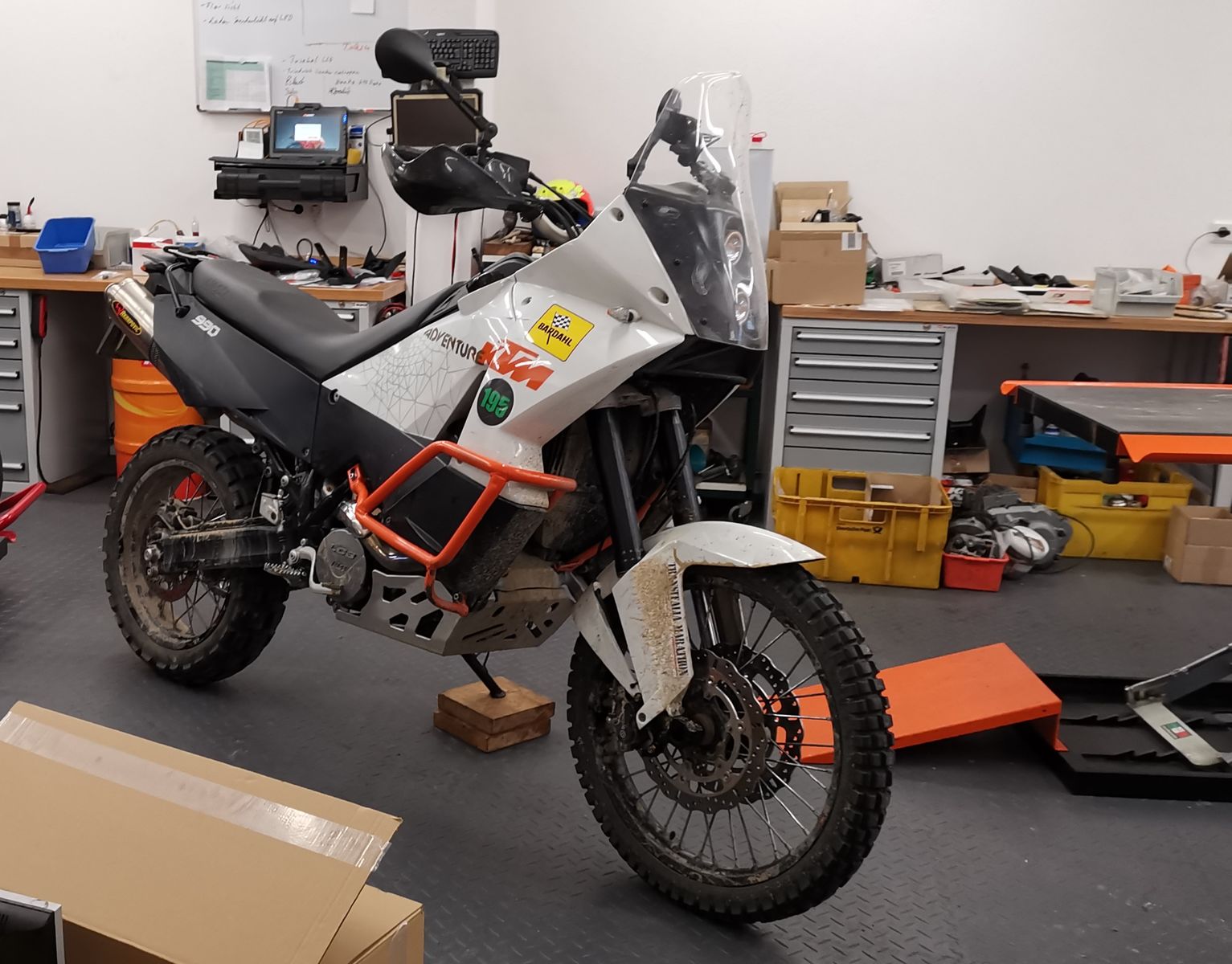

zur Firma Dietrich, der Hammer .
Alles hat sich mega gelohnt.
Hatte mal im November Kontakt aufgenommen , dank dem Forum ( vielen Dank an dieser Stelle)
Super schnell und informative Antwort.
Leider war es mega kompliziert ( Papierkram / Zoll ) die Sachen aus der Schweiz nach Deutschland zu schicken .
Also habe ich ewartet das kein Schnee mehr liegt und bin am 09 März mit dem Transporter, die 867 KM zu Herrn Dietrich gefahren.
Wir hatten uns vorher auf das Datum geeinigt und da ich ein gutes Gefühl hatte, habe ich noch einiges mehr machen lassen .
Fahrwerk VA und HA inklusive Membrane etc auf 272mm mit allen nötigen Anpassungen ( Bremsleitung usw ) und natürlich kompletter Wartung usw.
Neues Kettenkit komplet
Benzinpumpen Kit
Luftfilter
Öl mit Filter usw.
Angekommen gegen 17:30 abgeladen .
Hotel , gleich um die Ecke
Am nächsten Tag um 17:30 bezahlt und aufgeladen .
Super Laden , alle mega nett....
Das Fahrwerk ist der Hammer geworden ....wirklich der Hammer
Ständer usw sind inzwischen angepasst.
Ich kann die Firma Dietrich nur empfehen und die fast 2000km haben sich sehr gelohnt ....DANKE auch nochmals an das Forum für die Infos.
