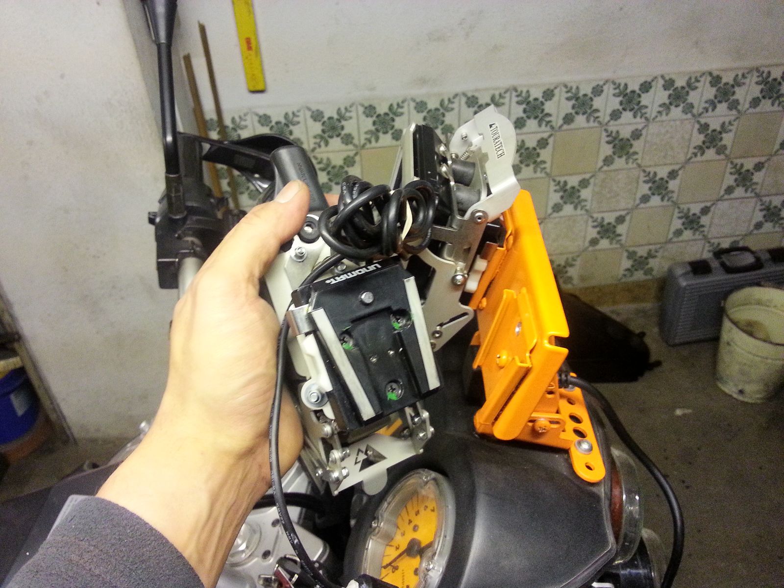

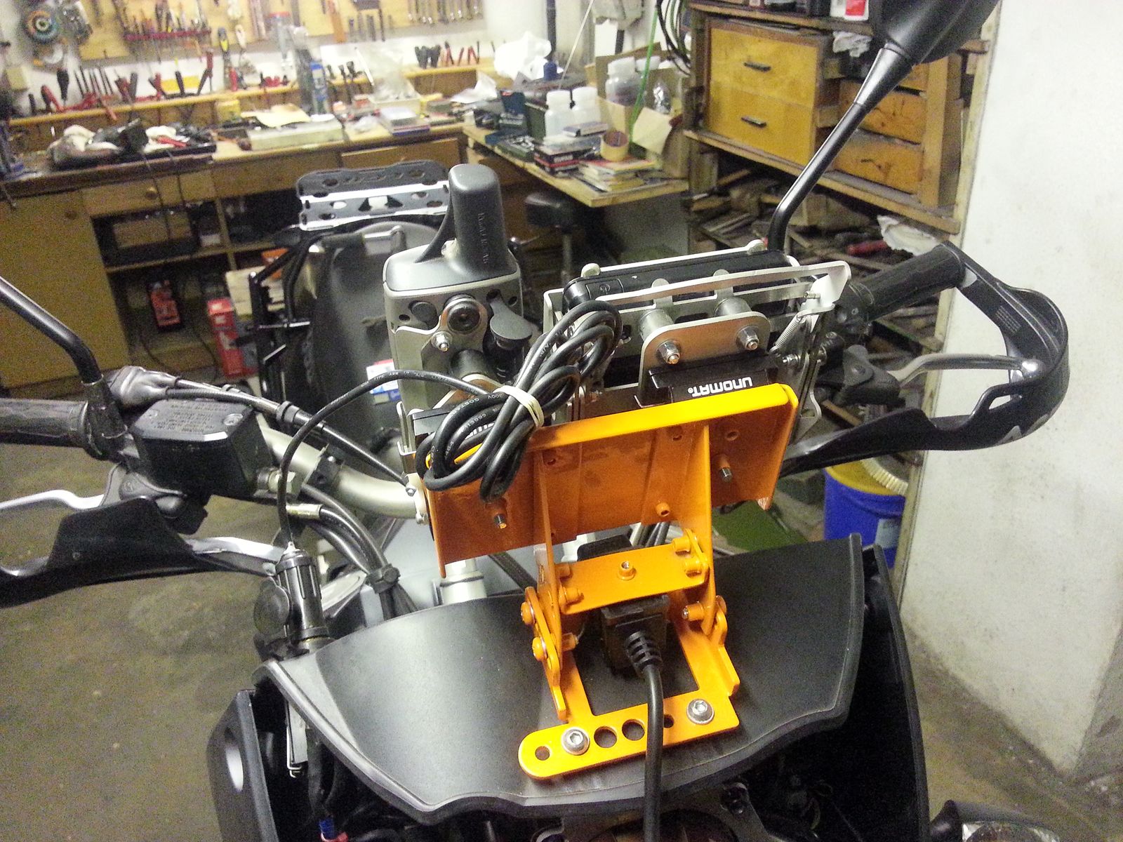

Moin,
ich hab an der 990ig den Teuertech Halter awengle umgearbeitet... Die Stabilität kommt aber über den Teuertech-Lampenhalter (oder halt selbst basteln) und zwei zusätzliche Schwingungstilger, die sich gegen das Geweih stemmen... Die Schnellverschlüsse sind XXL Fotostativ-Halter...
 Dateigröße:  309.62 KB
 Angeschaut:  1710 mal
 Dateigröße:  401.2 KB
 Angeschaut:  1694 mal
