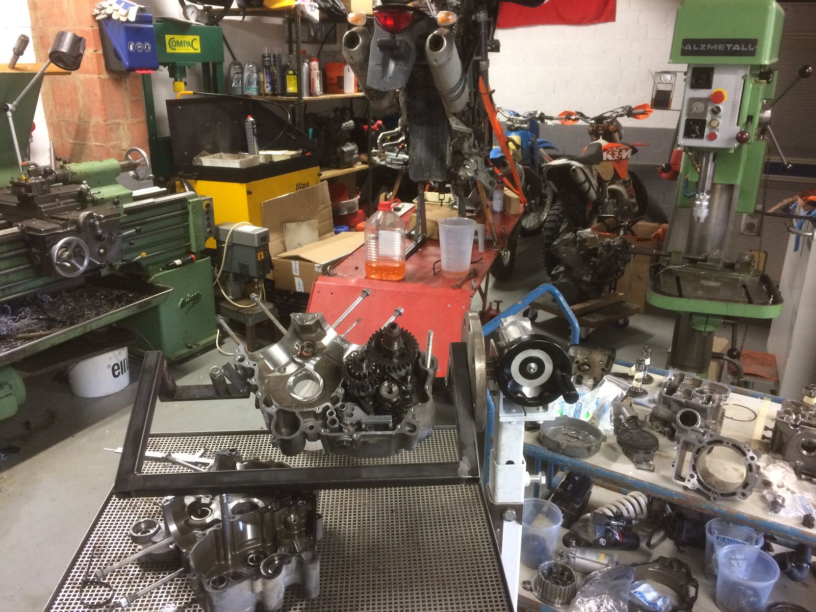

Neulich in der Werkstatt... Mr. Green

Dat sieht ja aus gesprengt.

Ja bist du deppert... Laughing Mr. Green Wo gehobelt wird fallen Späne... wird wohl alles was von KTM nicht mehr lieferbar ist selbst gedrechselt Question

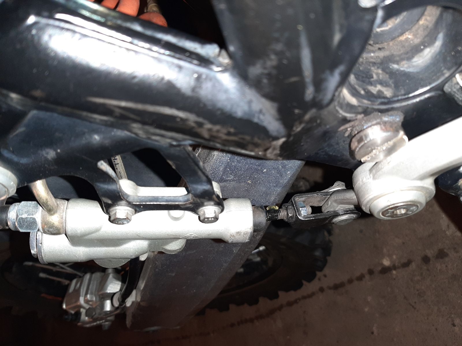

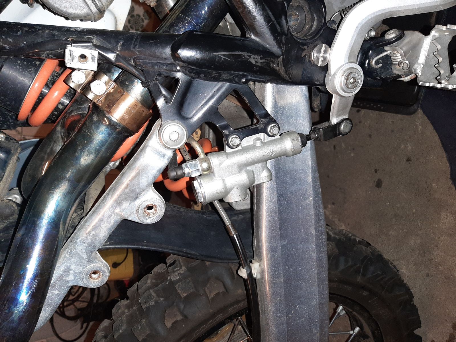

Moin,
da ich die originale hintere Bremspumpe abgrundtief hasse.... Mad und die mich auch nicht leiden können... Dat Guckfenster hatte sich mal wieder verabschiedet...trotz SWTech-Schutz
Dat Dingens ist von ner neueren EXC.. gibt es aber auch bei den Japanesen-Crossern und Chinesen-Rollern... wichtig ist halt der Lochabstand und der Kolbendurchmesser... Nachteile: man muss auf SE-Anschlag und SE-Druckstange umrüsten... Und ganz schlimm den Bremslichtschalter (weil andere Gewindesteigung) von den Japanern (8-15€) nehmen. Unschönes Detail ist der klein Winkelfehler (Bild 2). Hat jetzt aber 440km Endurostrecke und Tagebau gehalten... Wenn es stört: 2-5Feilenstriche an der Pumpe oder die Rahmenhalterung leicht Wink drücken...
Netter Beifang: Im Vergleich zur originalen Bremspumpe mit SW-Schutz..wieder 250Gramm abgespeckt... Cool

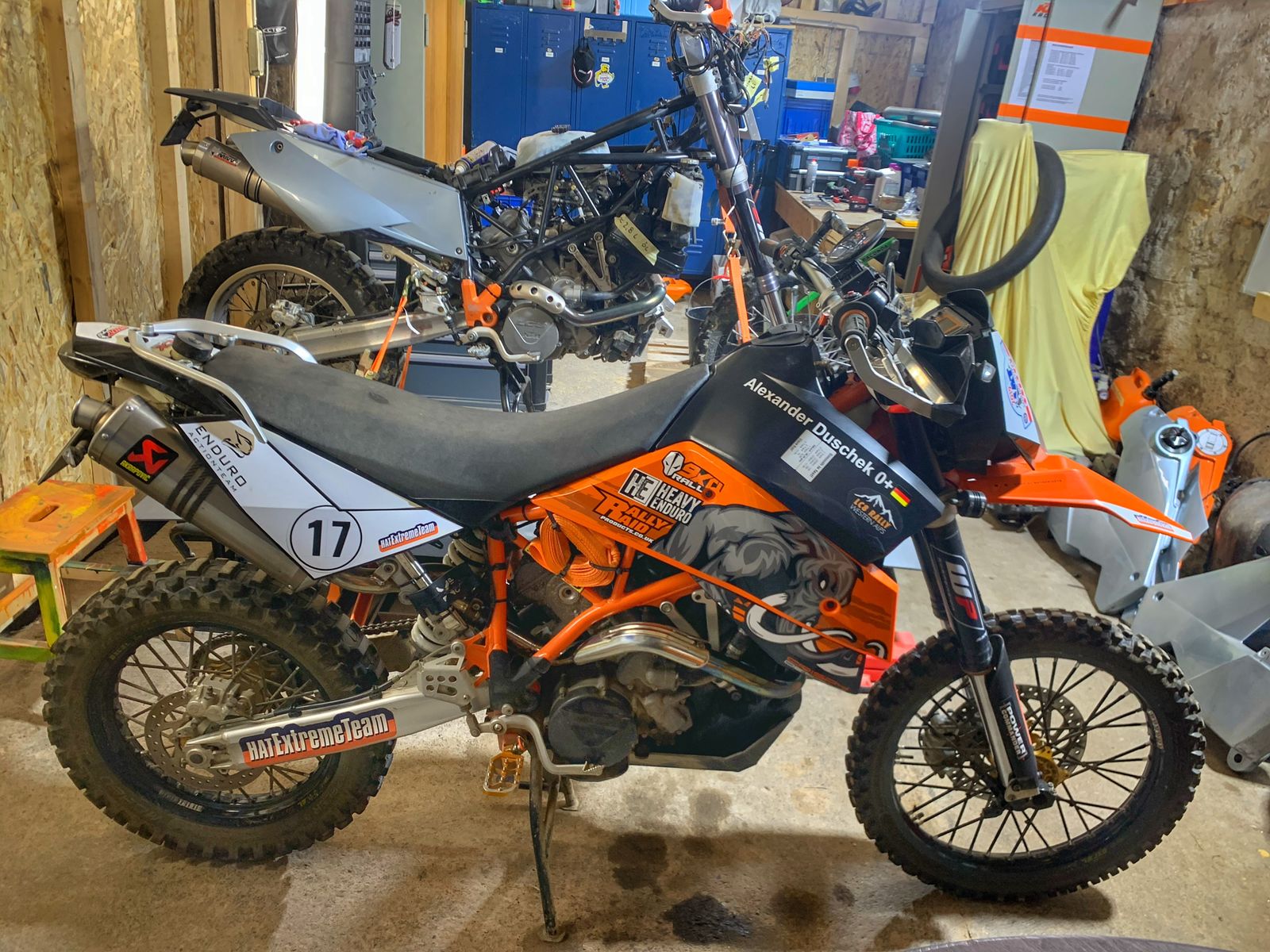

Neues Design für 2020.....

was ist das für ein oranger Schlauch an der Sitzbank....

Das ist so ´n Ding um ihn aus der Schei..e zu ziehen! So müssen die Freiwilligen nicht mit in den Schlamm.

sieht geil aus Alex
