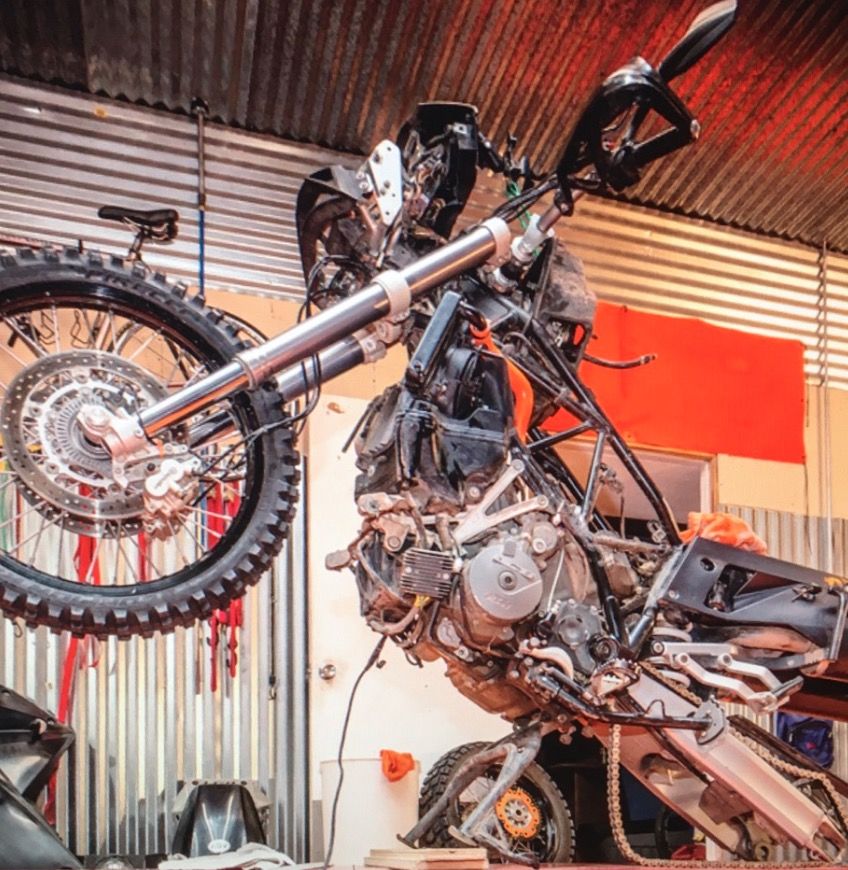

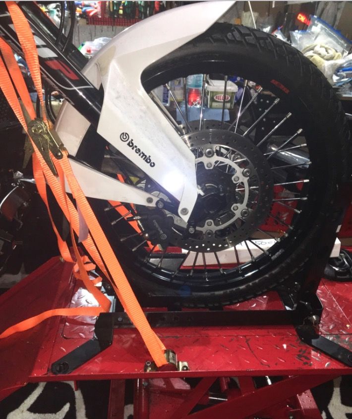

Moin,
grade mal wieder den Wechsel der Kühlflüsigkeit gemacht.
Ich sehe zwei praktikable Varianten: mit und ohne Bühne.
Wichtig ist, das Rad 50cm anzuheben!
Glücklich wer eine Bühne hat, aber auch ohne geht es
