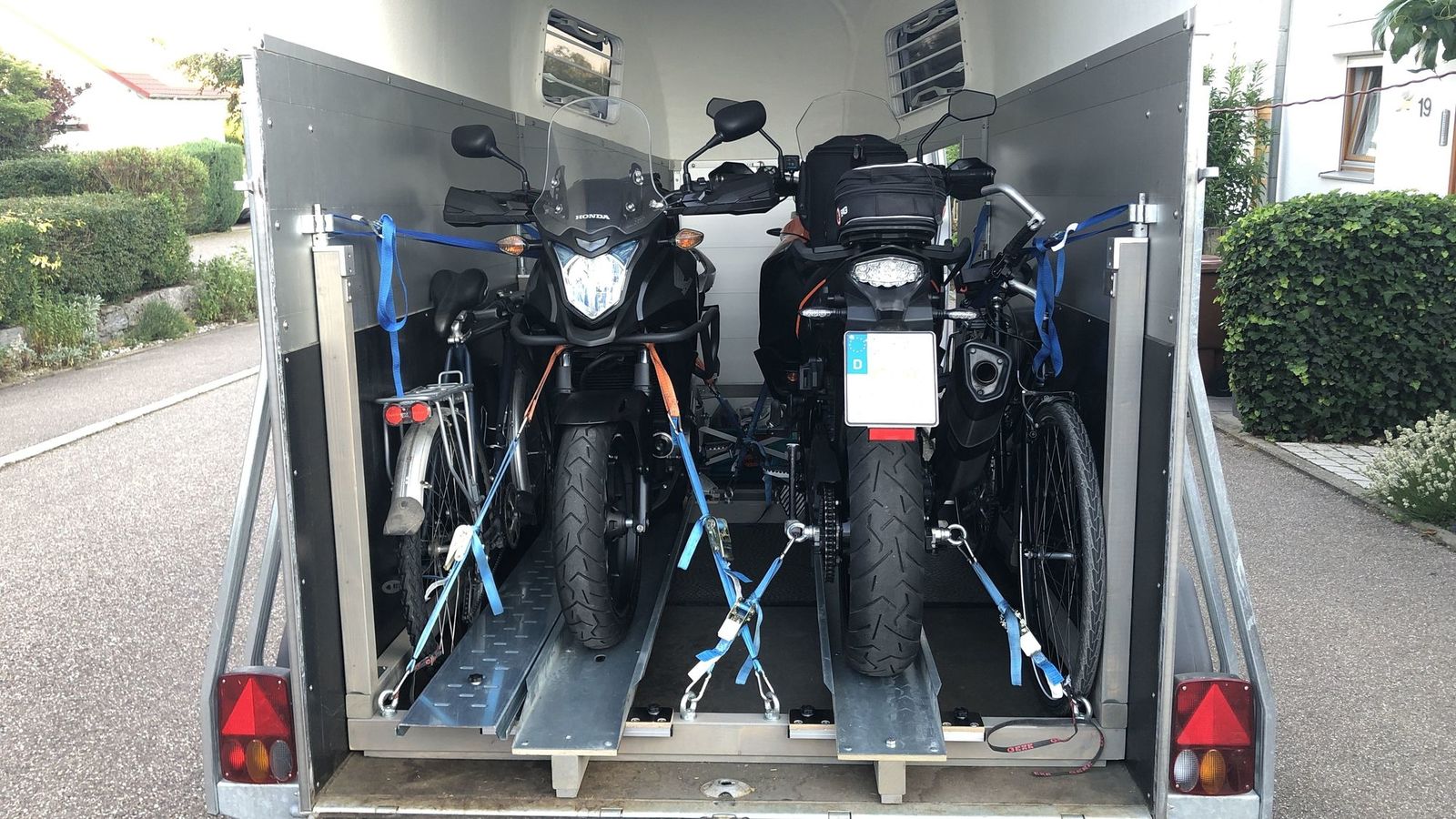

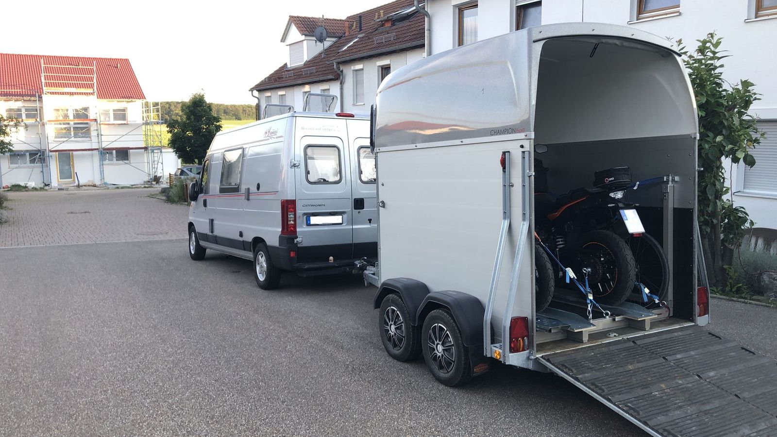

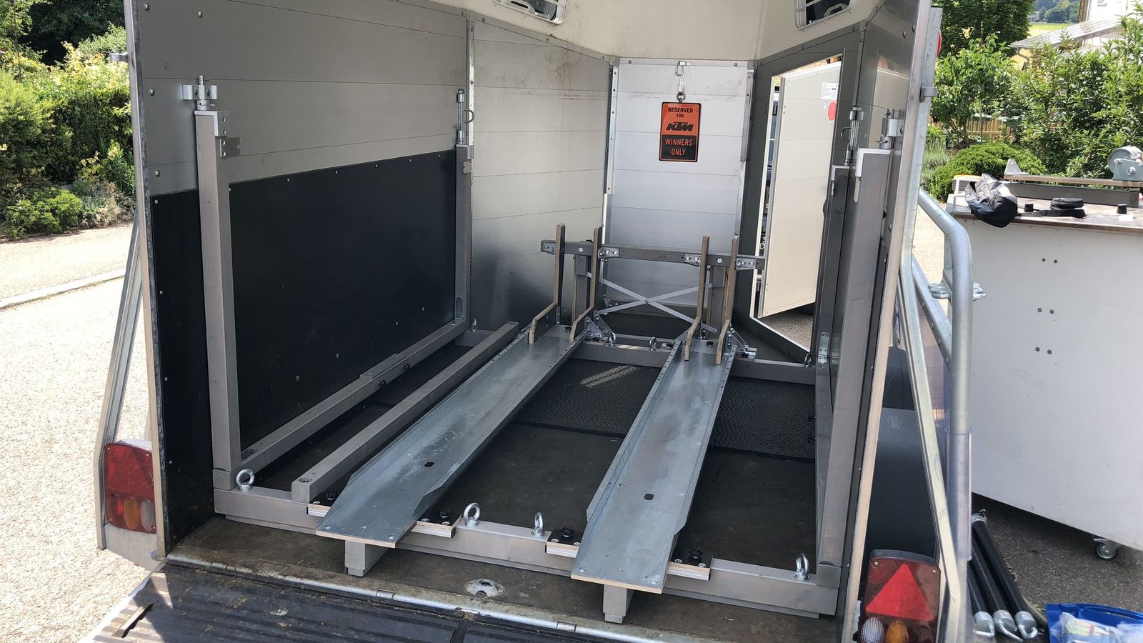

Nutzen zum Motorradtransport ebenfalls einen Pferdehänger. Dieser ist aber als solcher auch noch in Gebrauch. daher habe ich eine Spezialhalterung für unsere beiden Motorräder gebaut, welche nur bei Bedarf eingebaut wird. Ziel war es ohne zusätzliche Bohrungen speziell im
Boden auszukommen. Übrigens passen auch noch zwei Fahrräder rein.
Freu mich schon auf Bilder des fertigen Hängers.

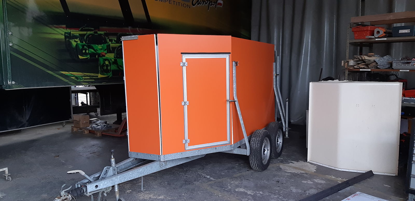

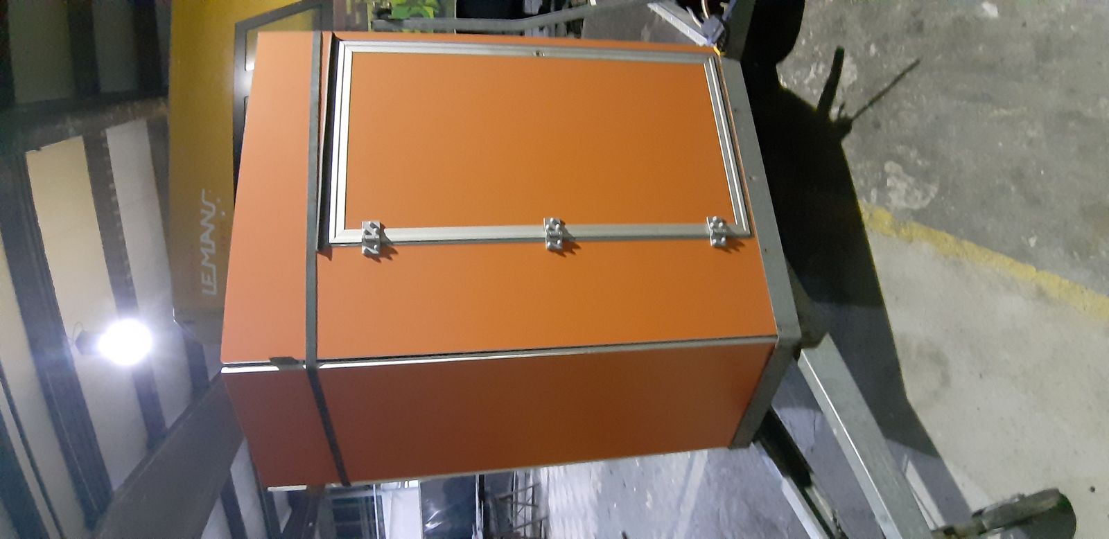

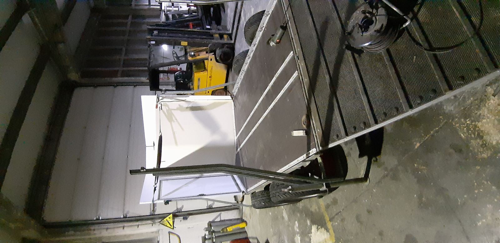

Kaum Zeit um Weihnachten gehabt um weiter zu bauen. Heute habe ich die Bodenplatte mit den Airlineschienen verschraubt. Dann die Bodenplatte mit dem Rahmen verschraubt. Ein paar Seitenwände stehen schon mit Hilfe eines Spannbandes.

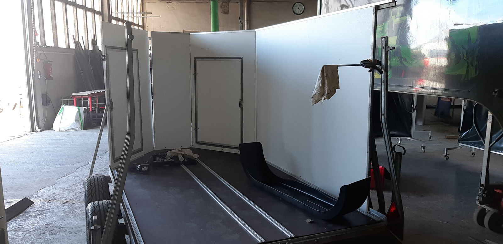

Heute noch mal 3h. Alle Seitenwände stehen, aber noch ohne Kantenleisten.
Morgen, sofern mir keiner wieder Steine in den Weg legt, kommt die Haube drauf.
Gesamthöhe dann 2,90m . Im Schlafabteil sind dann 90cm Höhe ,ohne Matratze .

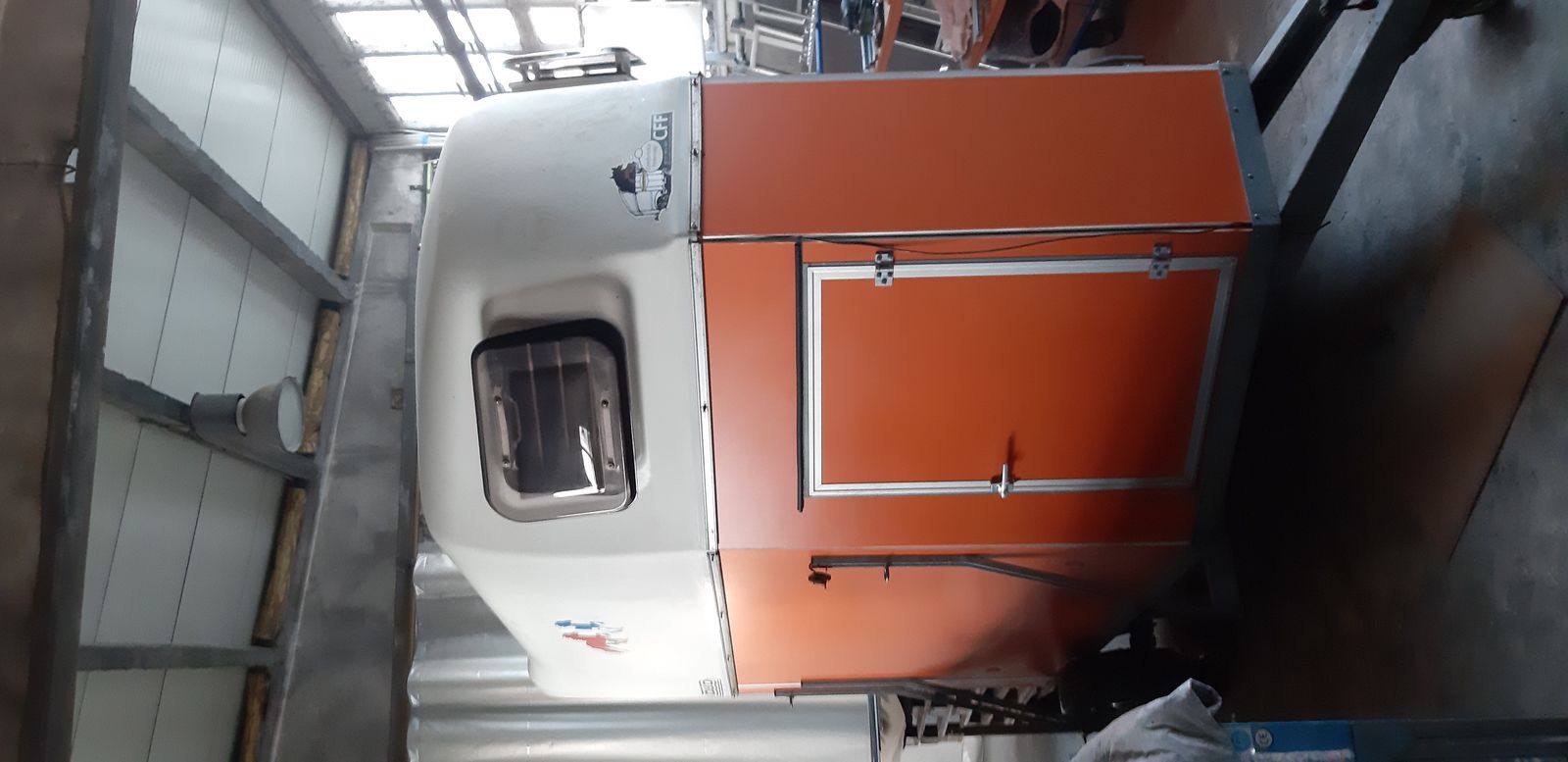

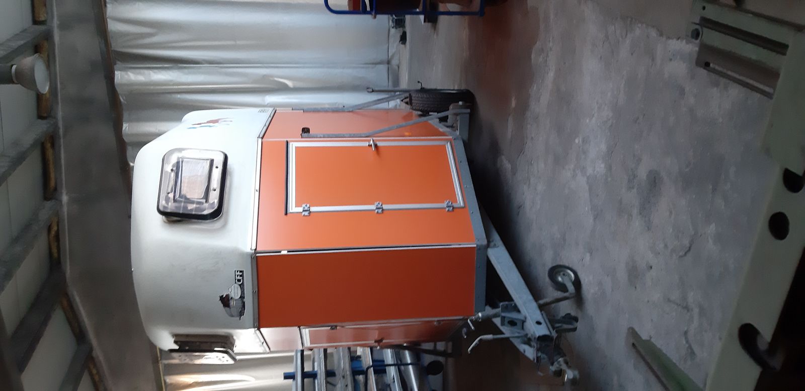

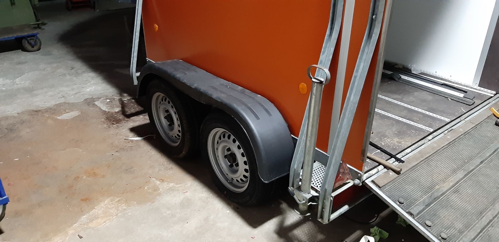

So der Deckel ist drauf.
Der Brauch von Außen etwas Liebe. Ich werde den noch mal Tiefenreinigen., wenn das nicht aussieht, kommt der Anhänger zu Lacker. Aber nur wenn er mir einen Preis nennt ,wo ich nicht ,,Nein,, sagen kann.
Die Kotflügel sind auch fest. Die Reifen habe ich selber per Hand ungezogen. Auswuchten ist bei dem Tempo unnütz. Ahh....die Felgen sind auch noch Angesilbert.

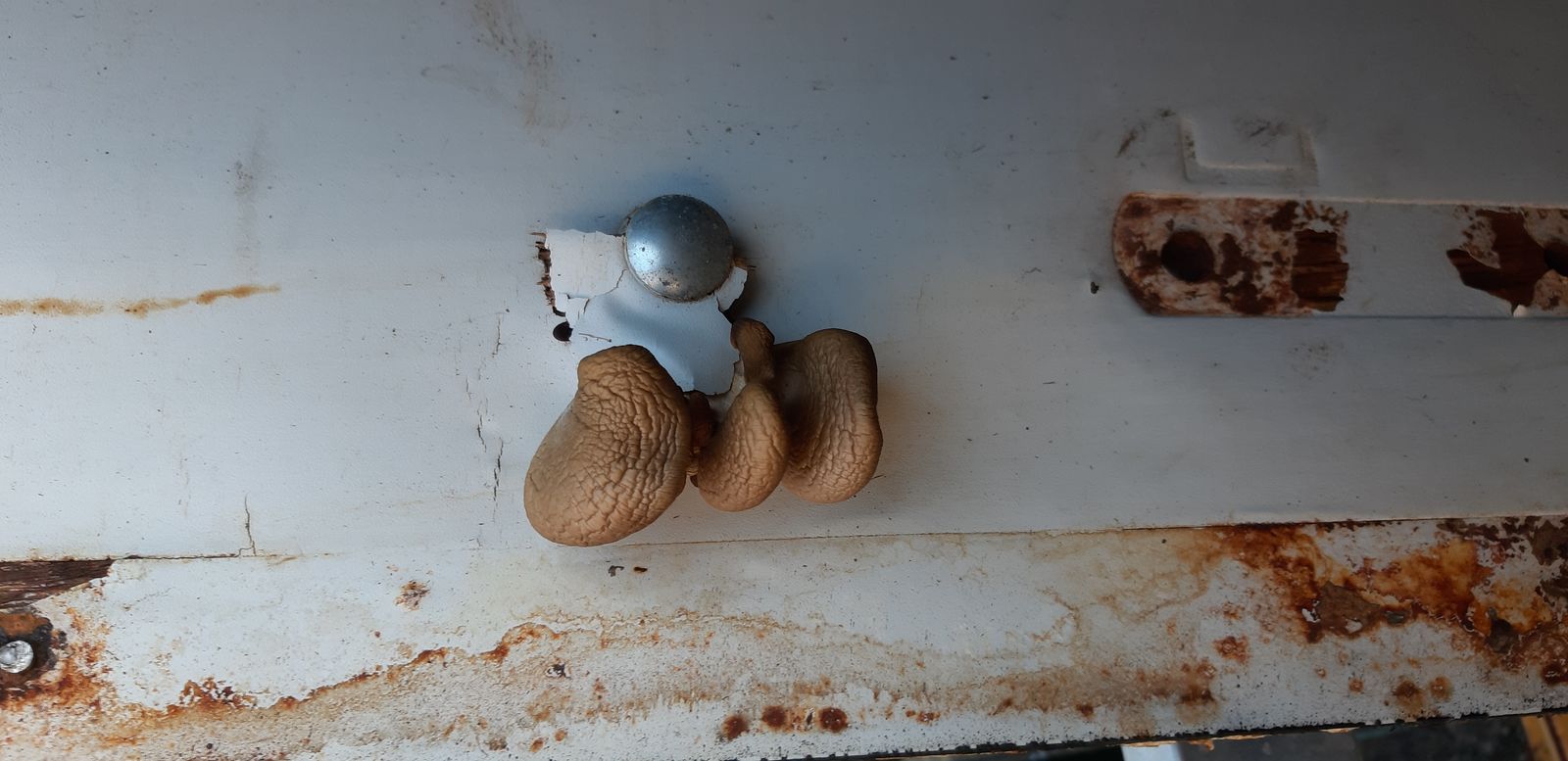

Pass mit den Edelstahlschrauben auf, wenn sie Zinkkontakt haben. Bei meinem Anhänger ist das Zink um die Schrauben rum bereits nach 6 Monaten angegammelt.
Ansonsten
Gruß-BRB
Stimmt ich kannte das bei Kupfer... das alles gut kombiniert habe ich meine eigene externe Baterie😉🤔🙄
Ansonsten
Gruß-BRB
Manchmal ist weniger mehr...nimm verzinkte Schrauben für alle Verbindungen, die elektrisch leitenden Kontakt zu verzinkten Teilen haben!

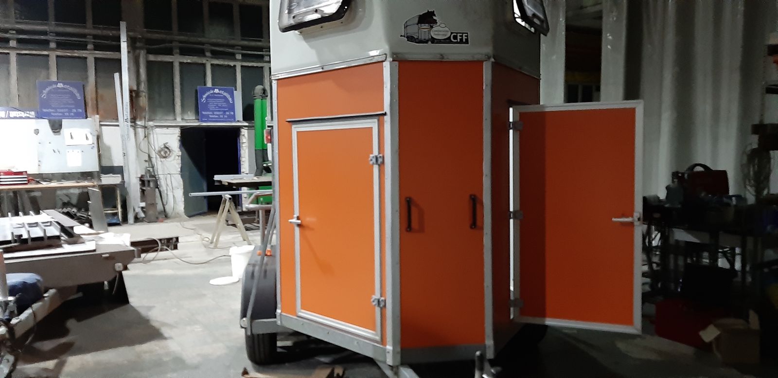

So es geht weiter.
Die Eckschienen sind verschraubt ,vernietet und verklebt.
Die Kotflügel musste ich noch mal überarbeiten. Die hingen nicht gerade.
LeD-Rückscheinwerfer verbaut und verkabelt.
