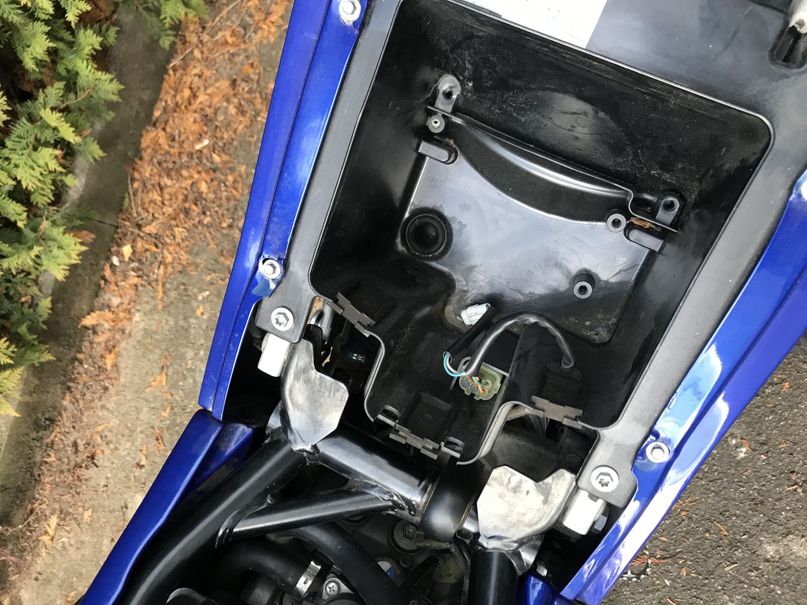

Und im Anhang nochmal ein Bild vom vorderen Teil des Fachs unter der Sitzbank, das unter der Kunststoffabdeckung ist. Denke einer der Stecker ist für die Diagnose, aber fehlt da nicht was? Wofür ist die Abdeckung sonst? 🤔

Du hast offenbar die 990S, also ohne ABS. Bei der Normalversion mit den kürzeren Federwegen sitzt in diesem Fach der ABS-Modulator.
