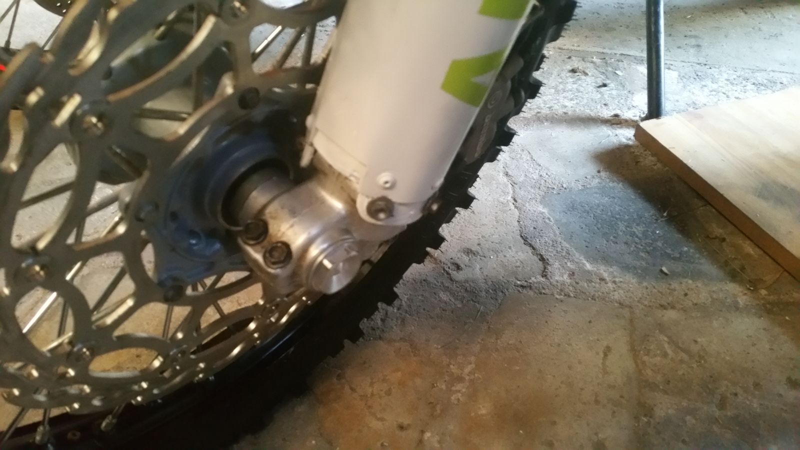

Also, wenn es nur die Anschraubpunkte an der Gabelfaust sind.. Ich hab da einfach ein paar EXC Gabelschützer abgeschnitten und mit dem Koti verklebt und verschraubt...
660iger Rallyfender an der 950

@plumps: genau andersherum. Die 950 Adv hat vorne 2 Schrauben und dann noch eine Befestigung am Bremsanker.
So wie auf deinem Bild wäre es super, ist eher von der SE

Moin Schnecke,
Ich hatte gedacht, du hast die Gabelfäuste auch auf SE bzw. EXC umgebaut... Cool
auf dem Bild dat ist doch eindeutig eine 950iger Adventure.. mit Teilen einer EXC Gabel, 320iger Bremse, 660iger Rally-Fender, SE-Felge mit Sixdays und Mousse ... Laughing dat hab ich doch selbst zusammengebaut... Dat wird doch die Geheimwaffe...
Tante Edit sagt noch: Ich hab alle Faserteile (GFK+CFK und MIX) von Innen und in den Steinschlagbereichen mit Bedliner bemalt. Dat Zeug nimmt extrem viel Energie auf und schützt dadurch den Faserverbund. Also..den Fender innen und den Unterfahrschutz im Aufsetz- und Steinschlagbereich... nur rutschen tut er (Unterfahrschutz) halt nimmer so gut... Mal gespannt wie sich das so auf Dauer macht.. Cool

Also ich hab den Koti welch vom Rad mit EXC Gabel und 320er Scheibe Mr. Green
 Dateigröße:  363 KB
 Angeschaut:  572 mal

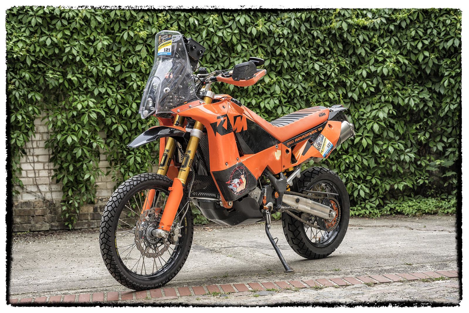

BeitragVerfasst am : Di, 28. Mai 2019, 9:43    Titel: Ollo hat gewonnen Antworten mit Zitat
wub
 Dateigröße:  539.59 KB
 Angeschaut:  557 mal
Grüße von Stefan
