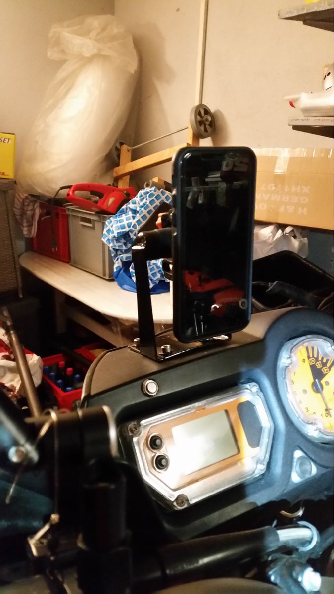

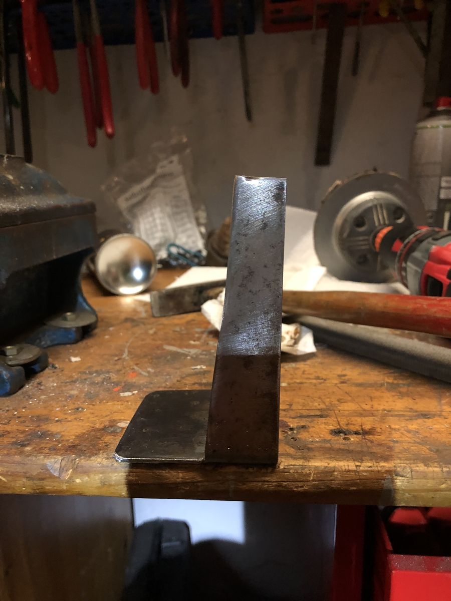

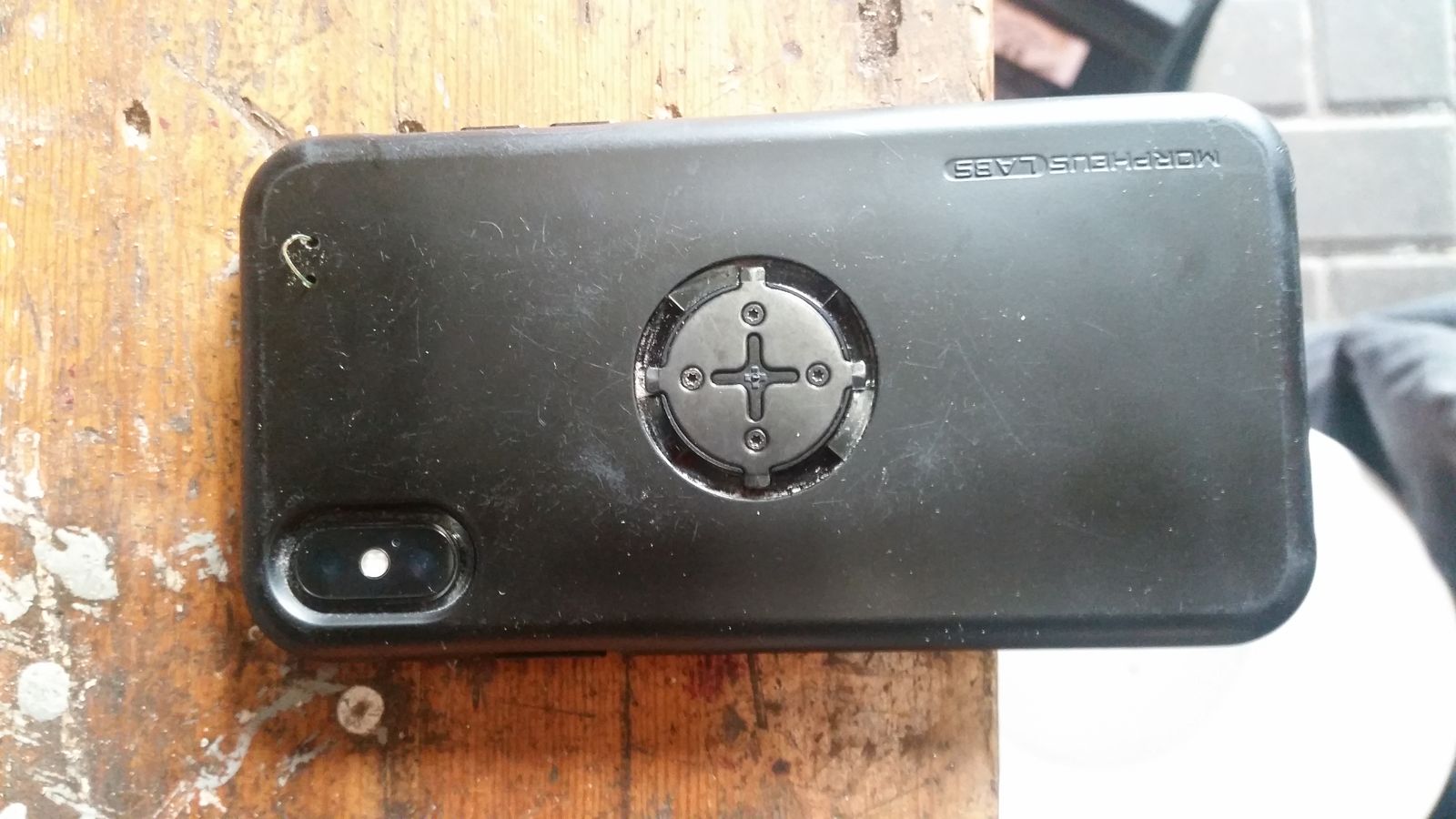

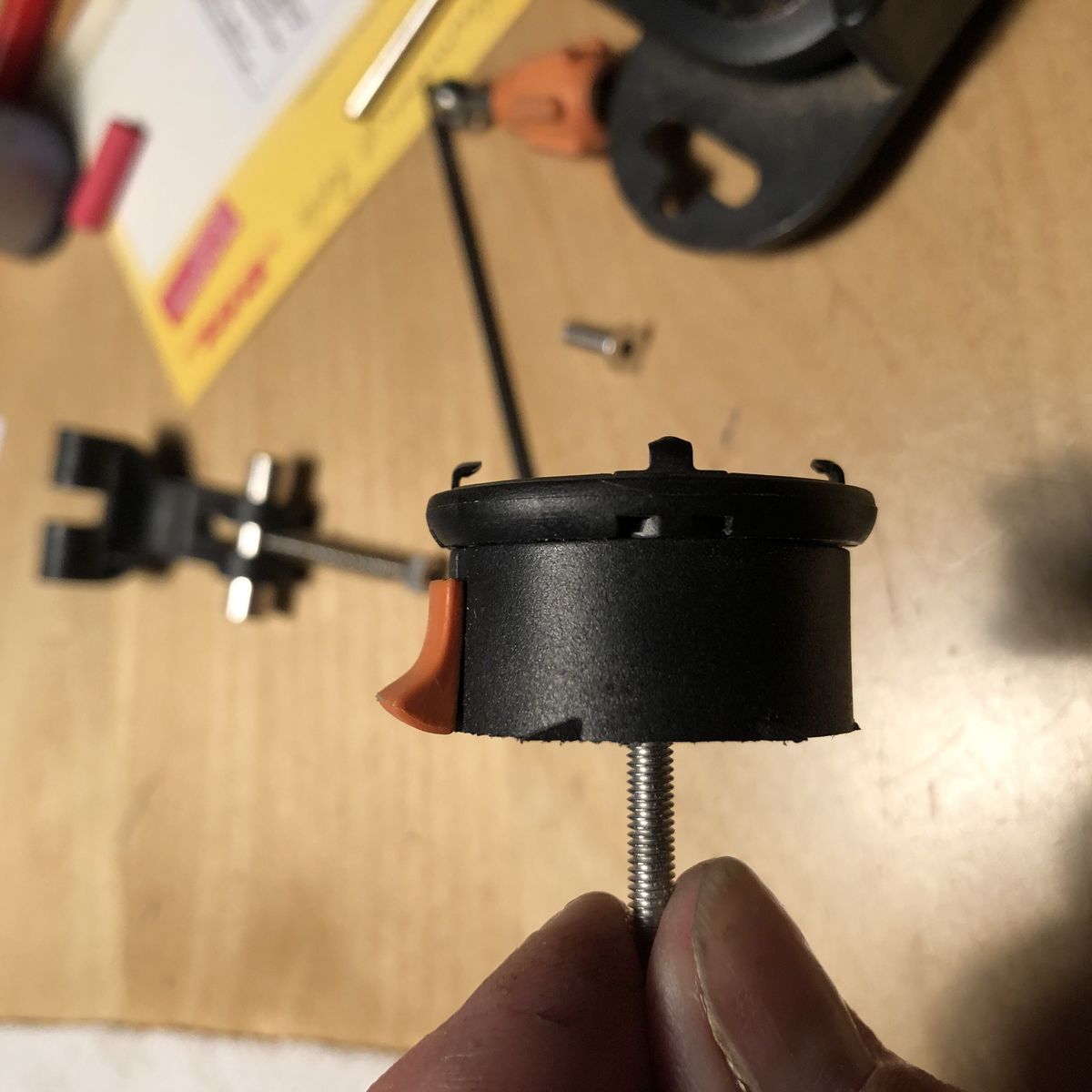

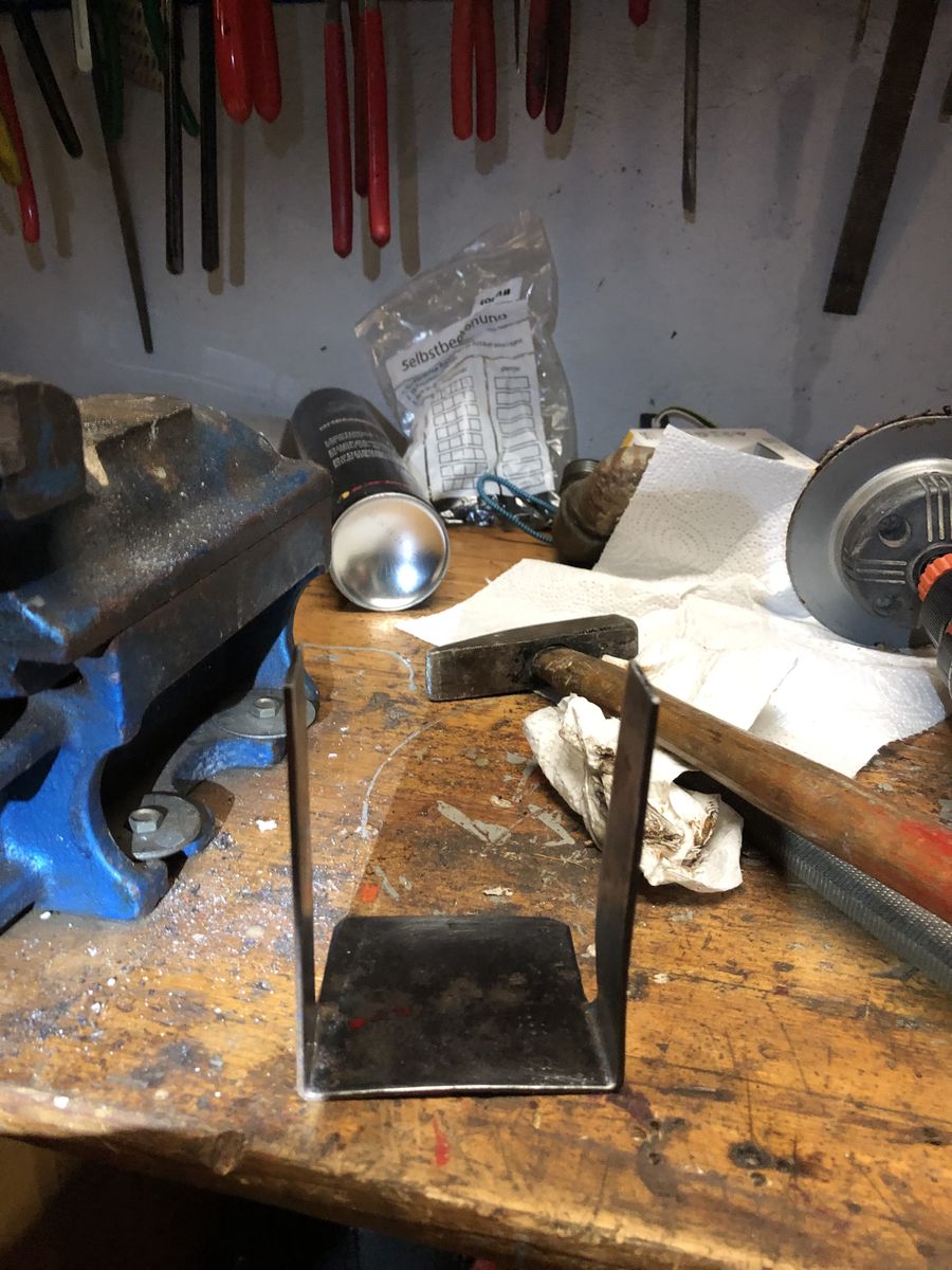

So habe mir eine Handyhalterung für mein case von Morpheus Labs gebaut. Habe sie aus Stahlblech ausgeschnitten und abgekantet. Mangels Schweißgerät habe ich ein Stück alten Besenstiel geschlitzt und eingeklebt sowie mit kleinen Schrauben gesichert.
Gruß Volker

BRB(Blöder Rübenbauer)Offline
Anmeldungsdatum: 28.02.2005
Beiträge insgesamt: 5588
Wohnort: Brandenburg
LC4 625 SXC
BeitragVerfasst am : Di, 1. Jan 2019, 22:38    Titel: Antworten mit Zitat

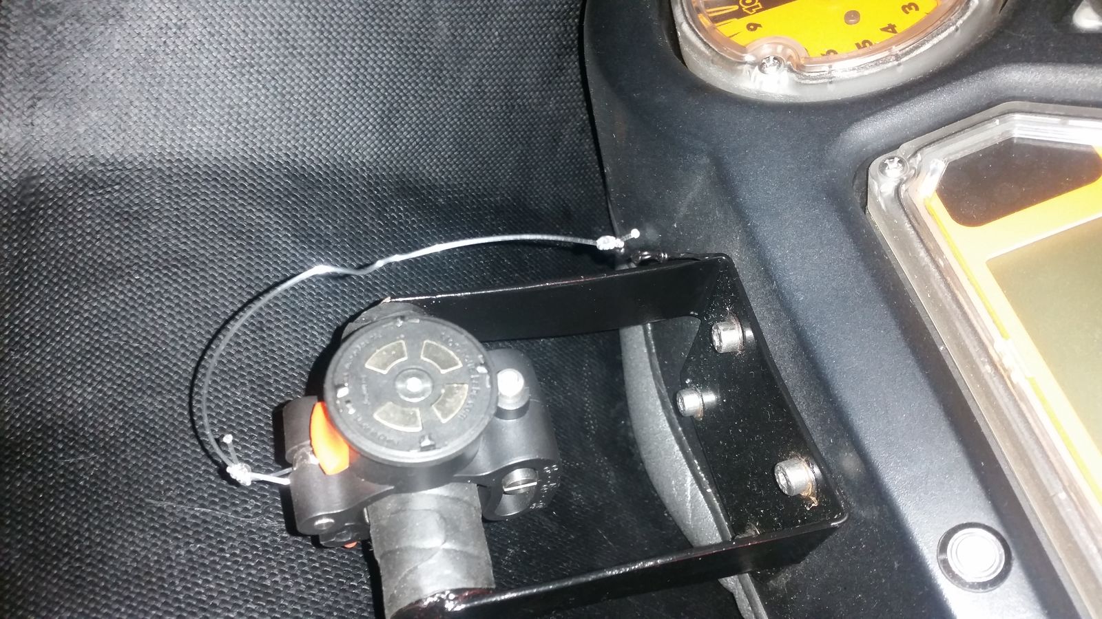

Ach so, ich habe auch noch eine Zusatzsicherung eingebaut. Habe die Handyschale mit 2 1 mm Bohrungen im Abstand von ca. 7 mm durchgebohrt und dort eine Schlaufe aus Angelsehne (0,60 mm) angebracht. Handy passt ohne Probleme rein. An der Halterung habe ich ebenfalls ca.10 cm Sehne mit Einhänger angebracht. Jetzt kann ich das Handy mit Einhänger zusätzlich sichern. Ich stelle mal ein Foto rein.
Volker

Aber die Sicherung ist nicht nötig. Selbst unverriegelt bleibt das Iphone in der Halterung. Mit dem Fahrrad und 10 Stufen Treppe runter mehrfach getestet!
Gruß-BRB

BeitragVerfasst am : Mo, 18. März 2019, 22:46    Titel: Antworten mit Zitat
War nochmal draußen

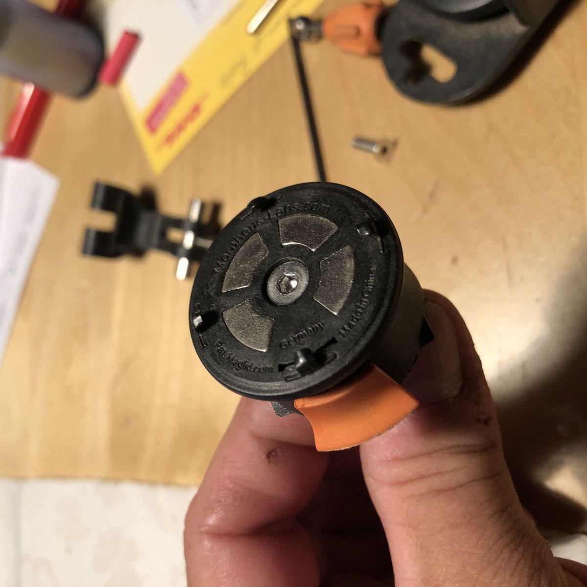

BeitragVerfasst am : Do, 11. Jul 2019, 23:32    Titel: Antworten mit Zitat
Hab die Lenkerhalterung mal über die Kreissäge geschoben. Mit einer längeren Zentralschraube und einem noch zu fertigenden Spacer werd ich das Teil an dem Gunnar sein Geraffel spaxen und dann mal schauen...
Leitfähiger Zwirn für die Fingespitzen der Handschuhe ist auch bestellt.
Kotzt mich an, jedes Mal die Dinger auszuziehen, wenn ich was vom Eifon will...
Gruß-BRB
