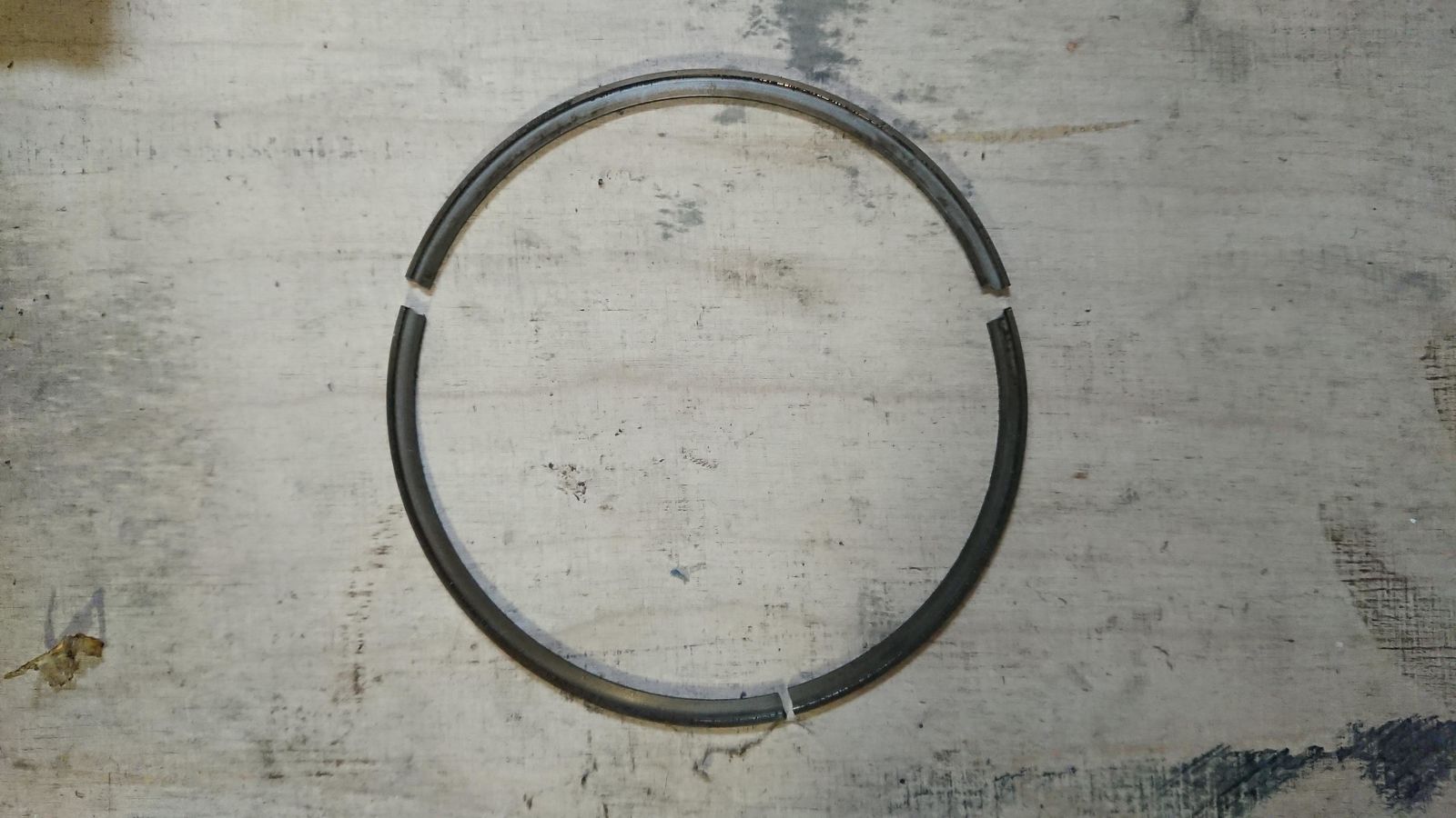

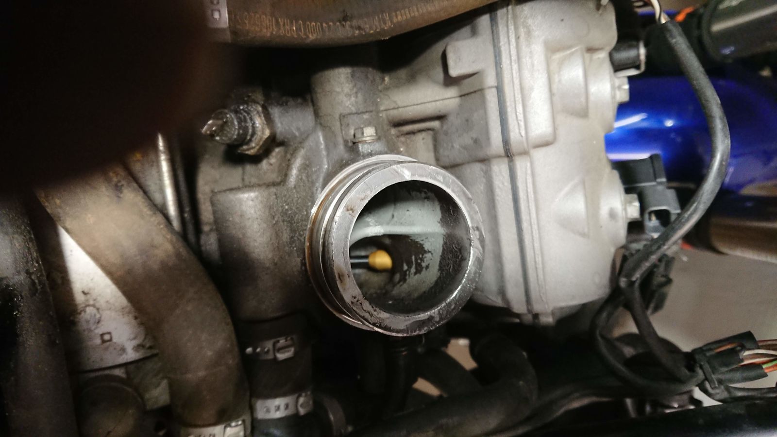

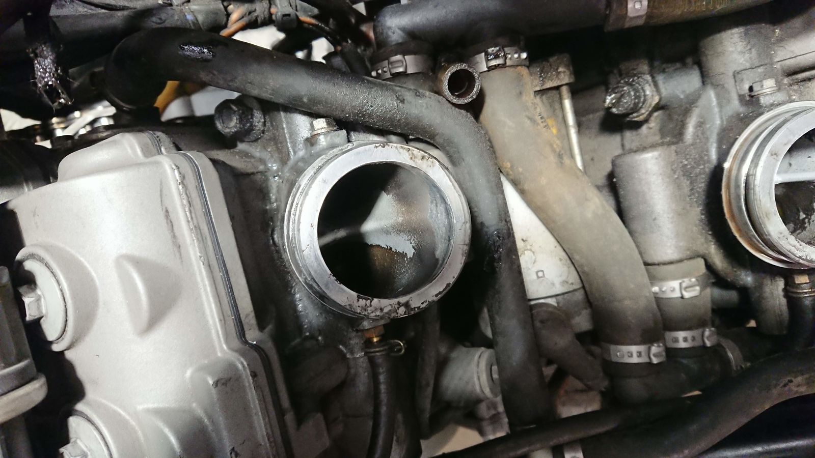

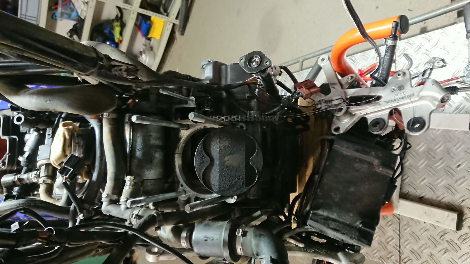

die "Operation am offenen Herzen" ist in der entscheidenden Phase!
Die Diagnose ist (zum Glück) eindeutig: der 1. Kolbenring im 1. Zylinder war 2x gebrochen - und das wahrscheinlich nicht erst gestern:
In den Einlasskanälen, an der Zylinderkopfdecke und den Ventilen (Bild folgt noch) und auf dem Kolbenboden sind starke Verussungen: die Maschine muss schon länger Öl gebraucht und Öldampf nach oben "gespuckt" haben. Auch beim Zerlegen des Motors war überall ÖL (war im zusammengeschraubten Zustand nicht sichtbar). Naja, ist schon ärgerlich.
Jetzt werden noch Zyinder und Kolben vermessen, ob evtl. ein Passkolben nötig wird. Und dann wieder alles "zunähen"...
P.S. weiss jemand, ob man die 3 Kolbenringe einzeln bekommt und wenn ja, wo?
Gruß, Hannes

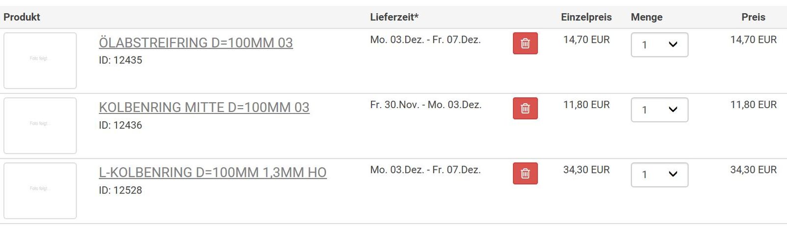

Moin,
die dürfte es bei KTM laut Ersatzteilkatalog einzeln geben.. Alle drei KR für zusammen 61Euronen.. bei den üblichen Verdächtigen.. KTM-Schnellversand..etc.. abbbaaa der Kolben würde..288 € aus der Tasche ziehen..
