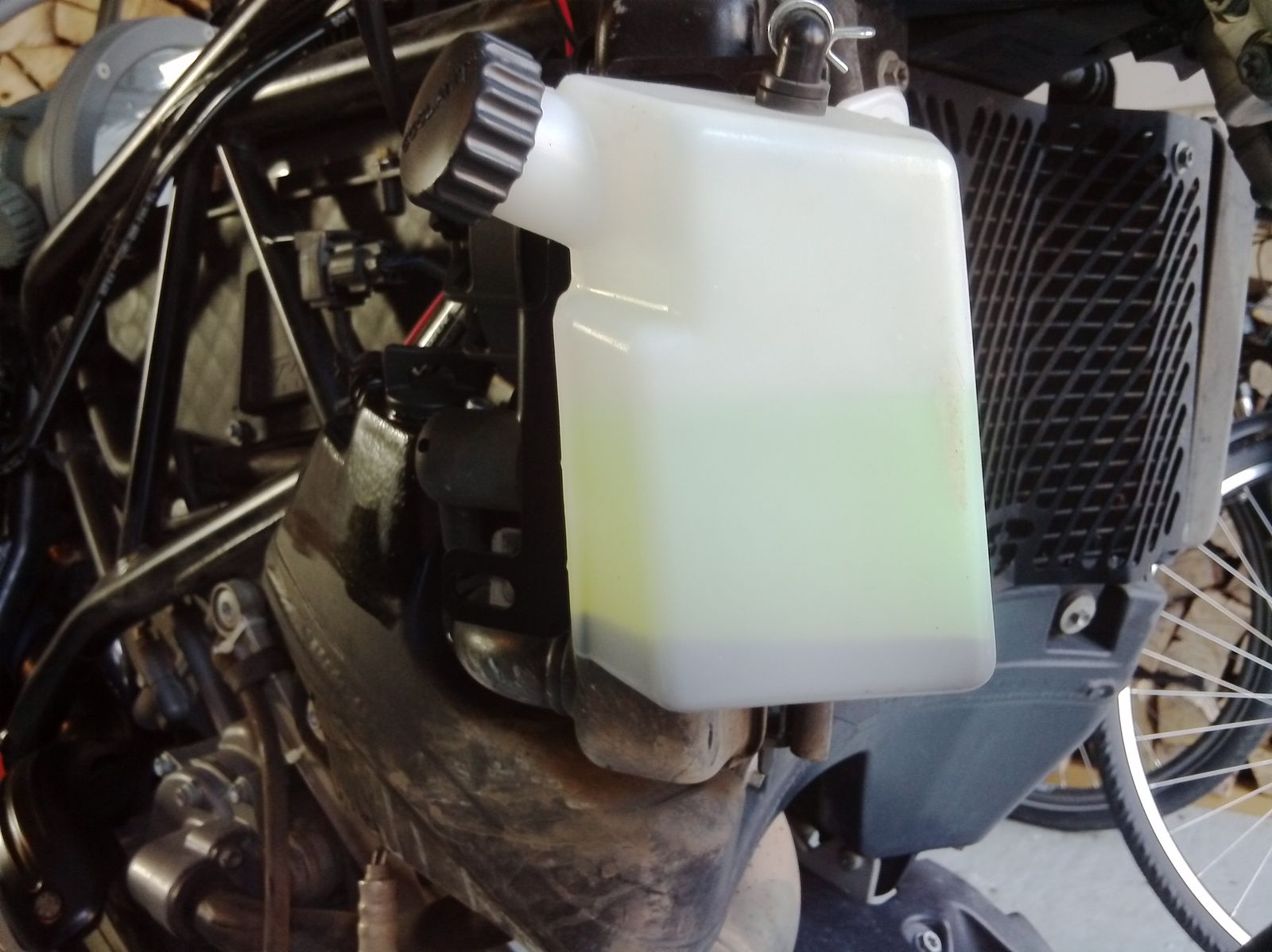

Hey Folks,
Ich mache mir gerade sorgen um mein KTI Herz!
Beim einbau vom zweitem Lüfter habe ich mit erschrecken im Ausgleichbehälter im unterem drittel, Schlamm als Ablagerung entdeckt! ohmy siehe Bild.
Hilfe
blaulicht:
was soll es bedeuten und was muss ich machen?
DANKE für eure Unterstützung

BeitragVerfasst am : Fr, 28. März 2014, 21:43    Titel: Re: Kühlwasserausgleich-Behälter Ablagerung Antworten mit Zitat
Bagger @ Fr, 28. März 2014, 19:44 hat folgendes geschrieben:
Wie wäre es mit abstecken und auswaschen? Wink
Sonst nix.

Das hat jede irgendwann, durch die mangelde Durchströmung bleiben Kleinstpartikel dort zurück und kleben an der Innenwand.
VG

BeitragVerfasst am : Fr, 28. März 2014, 21:58    Titel: Antworten mit Zitat
Bau den Behälter raus und schau Dir das genau an. Vielleicht ist es nur ne Ablagerung, die sich fest ans Gehäuse geheftet hat. Wenn das der Fall ist......es gibt irgend wo eine Fred, wie man das wieder reinigen kann....Reis rein, etwas Wasser und ne halbe Stunde mit dem Behälter in der Hand Samba tanzen......dann ist das Teil wieder sauber. Wenn´s wirklich Schlamm iss....tja, dann hast Du ein Problem......wie lange ist die Kühlflüssigkeit schon im System?

auf jeden Fall in eine flache Schüssel ausleeren und die Ablagerungen begutachten. Klar sammelt sich hier im Ausgleichsbehälter alles an, von Bearbeitungsrückständen in den Kühlkanälen bis hin zu Gummi- oder PU-Partikeln von angegriffenen Simmerringen (z.B. WaPu-Wellendichtring). Ich hatte ähnlichen Schlamm mal, als ich beim Nachfüllen eine Kühlflüssigkeit verwendet habe, welche mit der im Motor befindlichen nicht kompatibel war. Es wurde diese Art von feinem Schlamm ausgefällt, der sich dann im Ausgleichsbehälter angesammelt hat. Allerdings war auch die gesamte Kühlflüssigkeit etwas grau verfärbt. In jedem Fall nicht nur den Ausgleichsbehälter reinigen, sondern das Kühlsystem mit Wasser ordentlich durchspülen und neu befüllen. Hauptsache, kein Motoröl im Kühlwasser... das würdest Du an den Schlieren auf der Flüssigkeit in der Schüssel sehen.
Hakim

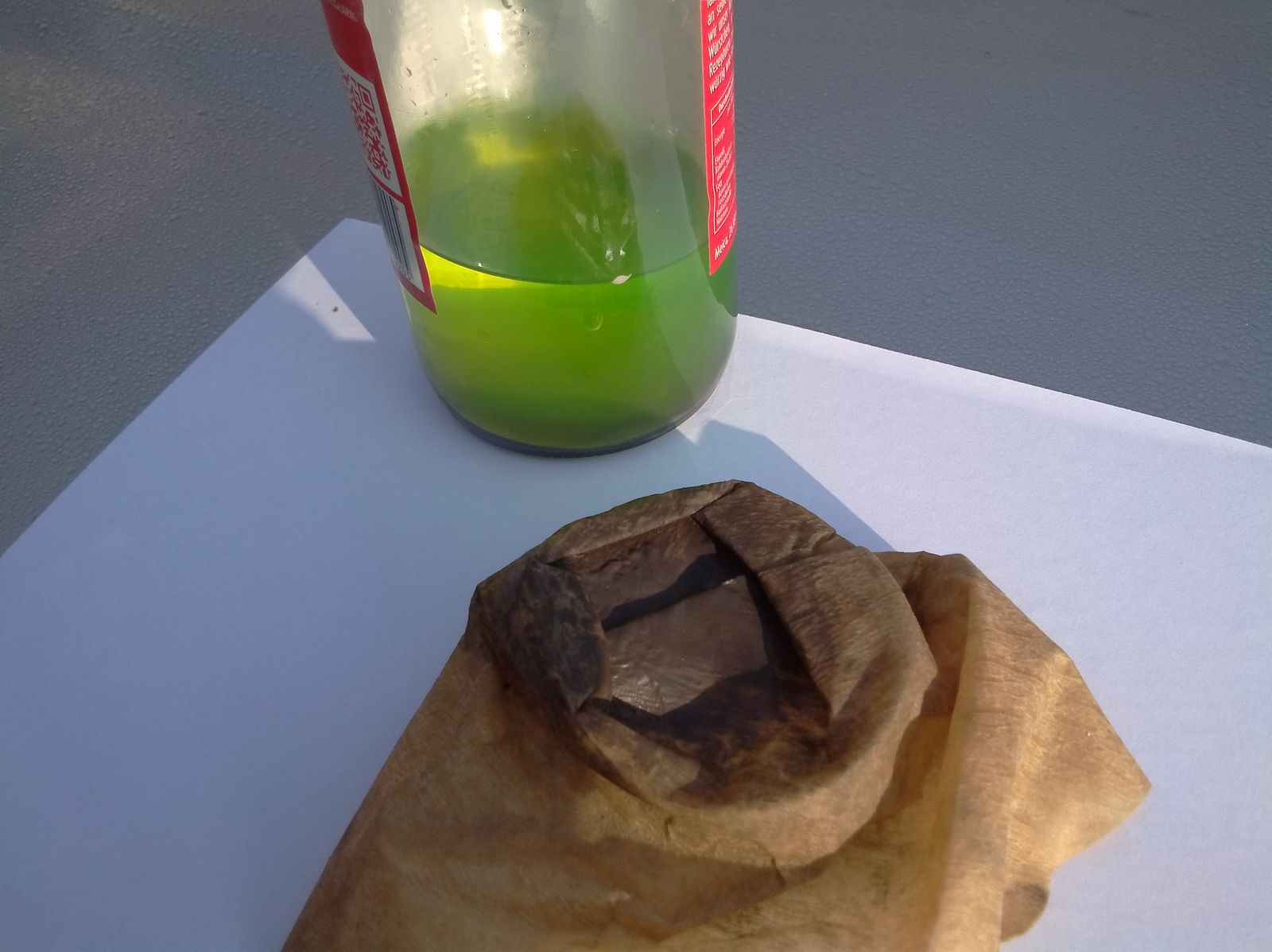

BeitragVerfasst am : So, 30. März 2014, 10:45    Titel: Kühlwasserausgleich-Behälter Ablagerung Antworten mit Zitat
Hey Team
Erstmals vielen DANK für die schnellen Antworten
Sorry habe erstmal, aus Zeitnot,, nur den AUSGLEICHBEHÄLTER
Gespült und gefiltert.
Wiel und werde aber das gesamte System noch spülen aber wie, natürlich mit, bei laufender Wasserpumpe
VG
Bagger

kretabikerOffline
Anmeldungsdatum: 01.09.2008
Beiträge insgesamt: 6067
BeitragVerfasst am : So, 30. März 2014, 11:45    Titel: Re: Kühlwasserausgleich-Behälter Ablagerung Antworten mit Zitat
Bagger @ So, 30. März 2014, 10:45 hat folgendes geschrieben:
Wiel und werde aber das gesamte System noch spülen aber wie, natürlich mit, bei laufender Wasse....................
Steht alles in der Betriebsanleitung ..............

BeitragVerfasst am : Fr, 13. Nov 2015, 10:32    Titel: Ablagerungen im Ausgleichsbehälter Antworten mit Zitat
Hey,
bei mir ist die Sache erledigt, hatte "nur" den Behälter
zweimal gespült und alles war wieder wie neu.
