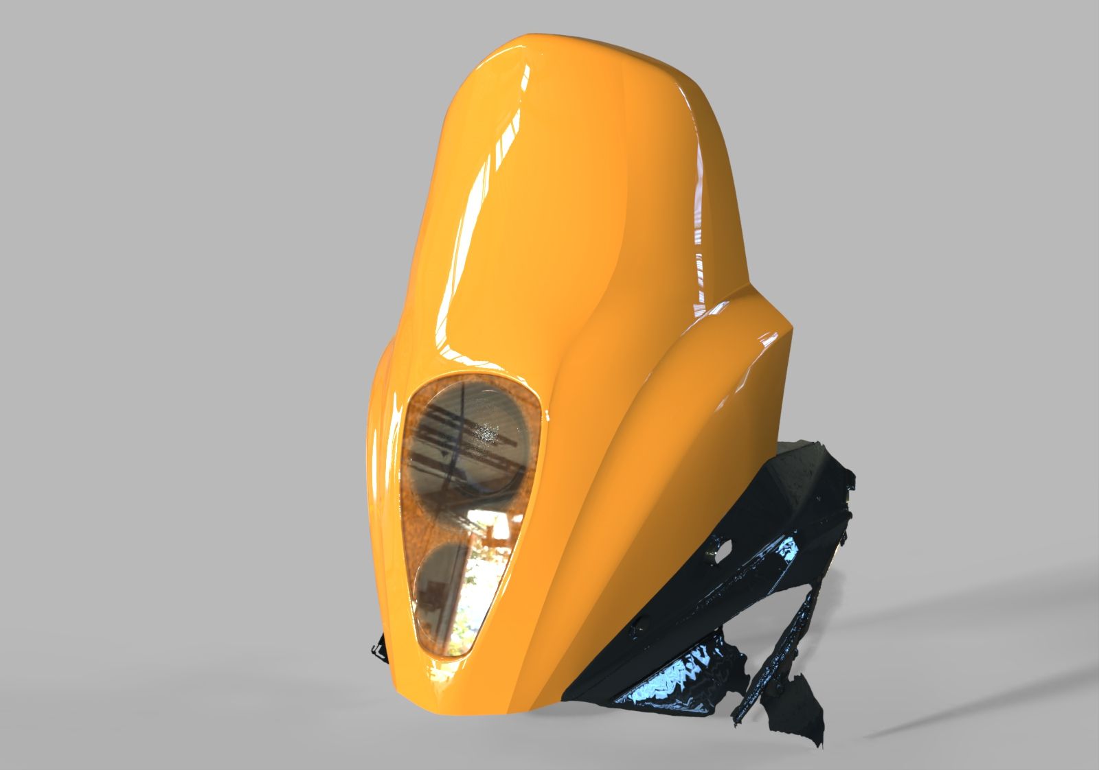

Über die Lackierung des Windschilds ließe sich streiten.
Aber die Form und die Gesamtoptik ist wirklich Kalsse geworden.
Ich find es sieht geil aus.

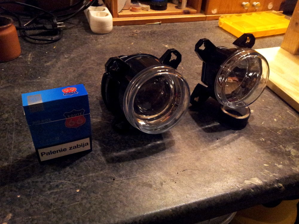

...und deine Lampenhalter.
Was für Scheinwerfer hast du verbaut?
Grüße von Stefan
MartyOffline
Anmeldungsdatum: 29.04.2008
Beiträge insgesamt: 64
KTM 1190 Adventure R '13
 →  112.000 km
KTM 1190 Adventure S '13
BeitragVerfasst am : Sa, 9. Mai 2015, 14:31    Titel: Antworten mit Zitat
kampfschnecke @ Sa, 9. Mai 2015, 14:25 hat folgendes geschrieben:
Grazzias....
90mm Nolden Abblendscheinwerfer
90mm Nolden Fernscheinwerfer
Wahlweise als Halogen-, Halogen+LED-Birnen, Full-LED-Scheinwerfer
Sollten die selben wie bei KTM-Bastlers 950/990 Maske sein!

@Marty, was wird dein Set denn ca. kosten? Komplett? Wird das der TÜV abnehmen?

Wenn ich ein MaterialGutachten bekomme, kann man das sicherlich auch eintragen lassen! Die empfohlen Scheinwerfer haben ja eine e-nummer! Die Scheinwerfer sind nicht Bestandteil des Sets und sollten selbst gekauft werden! Der Satz Halogen-Abblendlicht und Fernlicht ca. 120€ wenn beide komplett LED sein sollen biste schnell bei 500€ pro Satz! Mein Preis steht noch nicht fest, da mein GFK-Mensch mir noch keinen finalen Preis genannt hat!

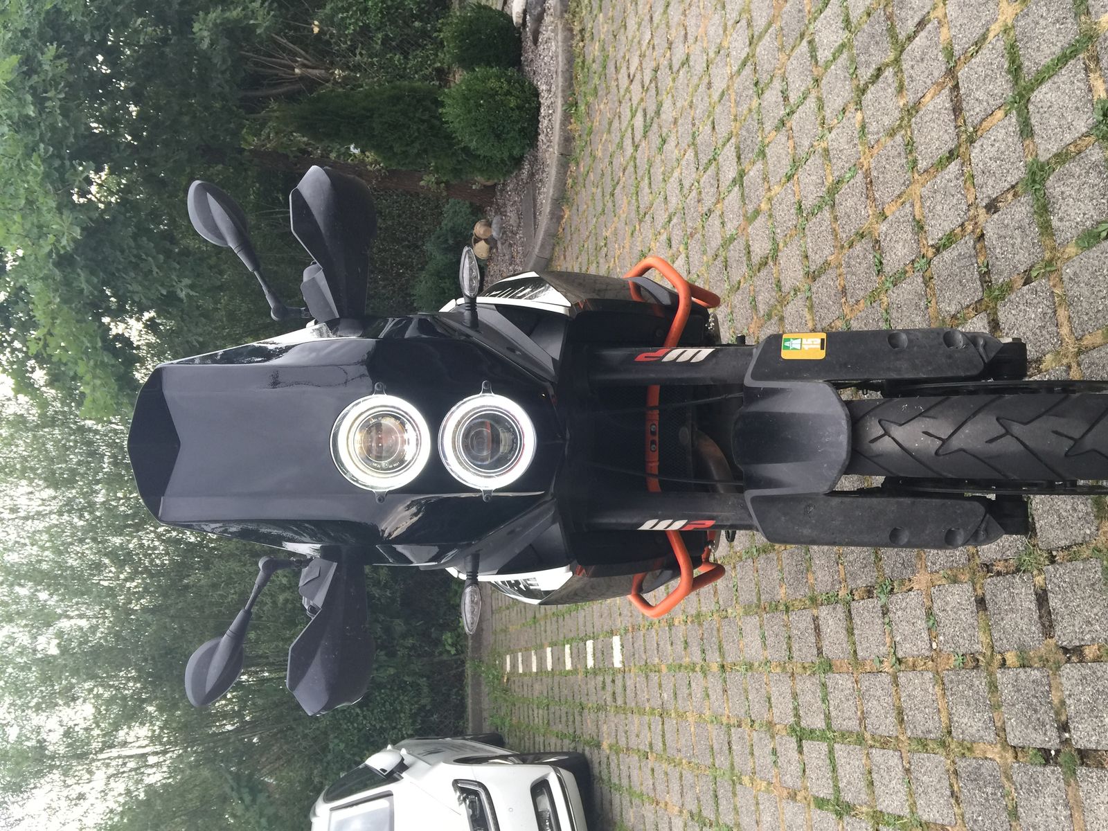

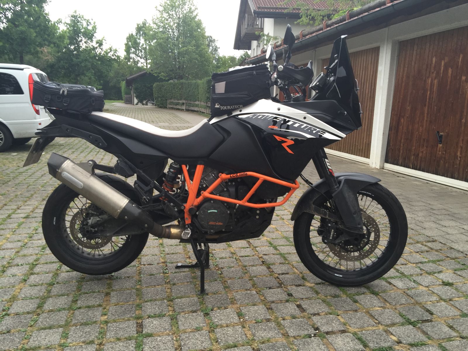

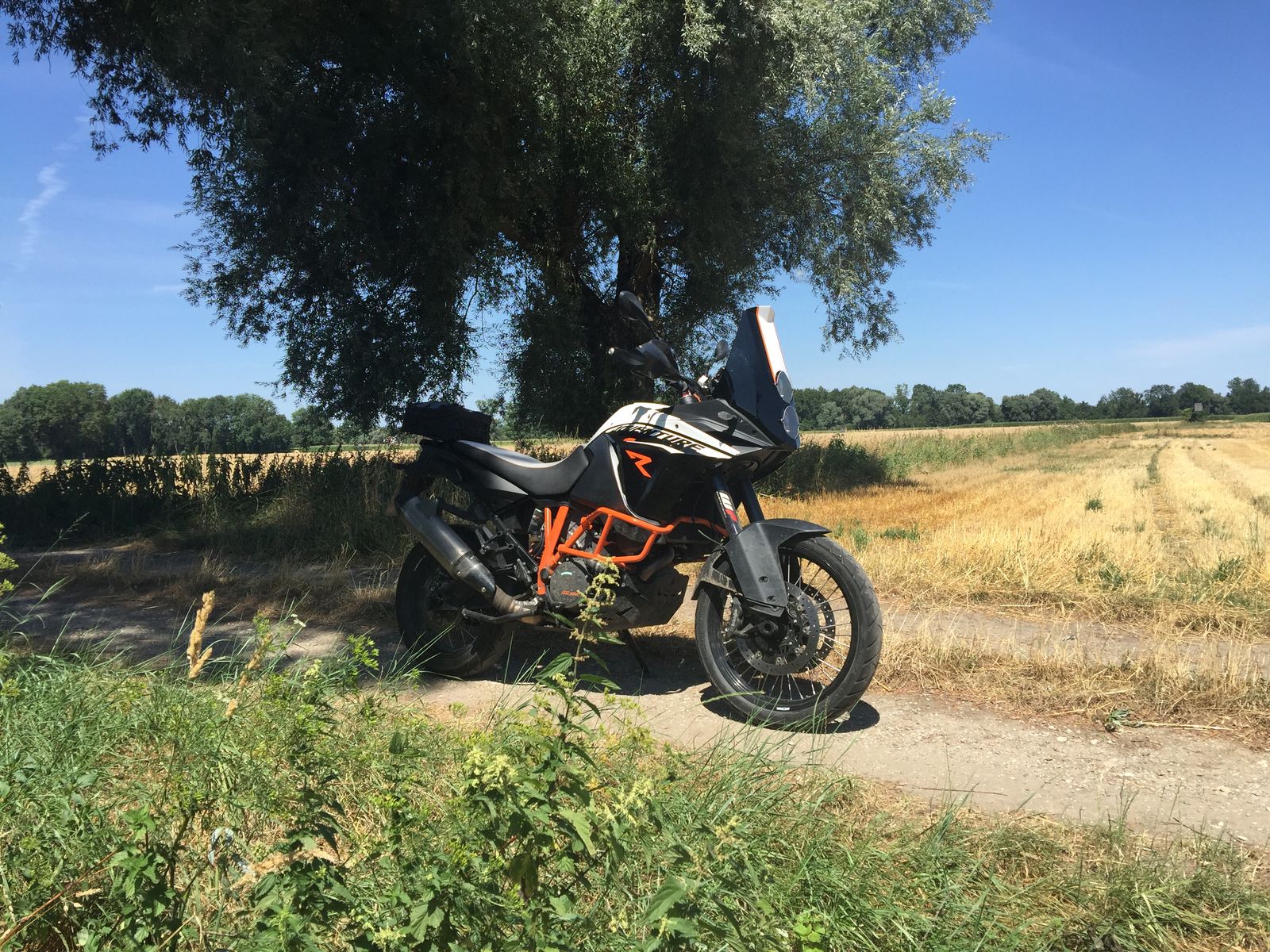

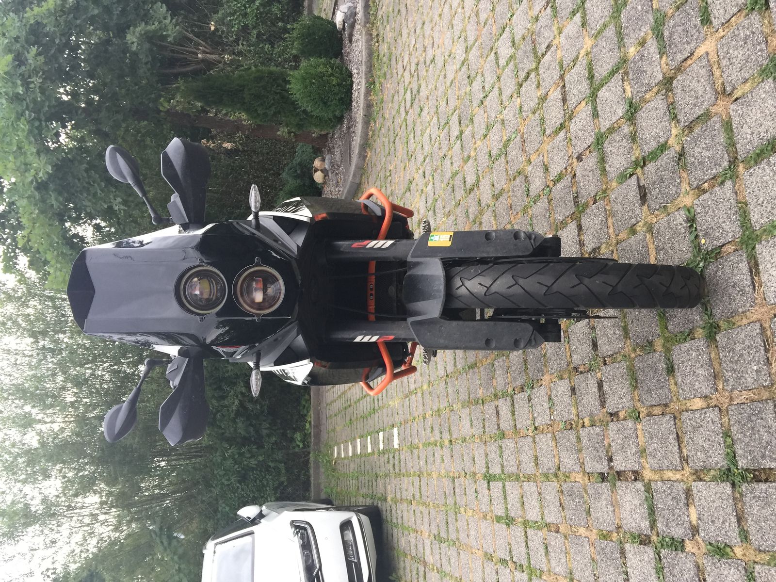

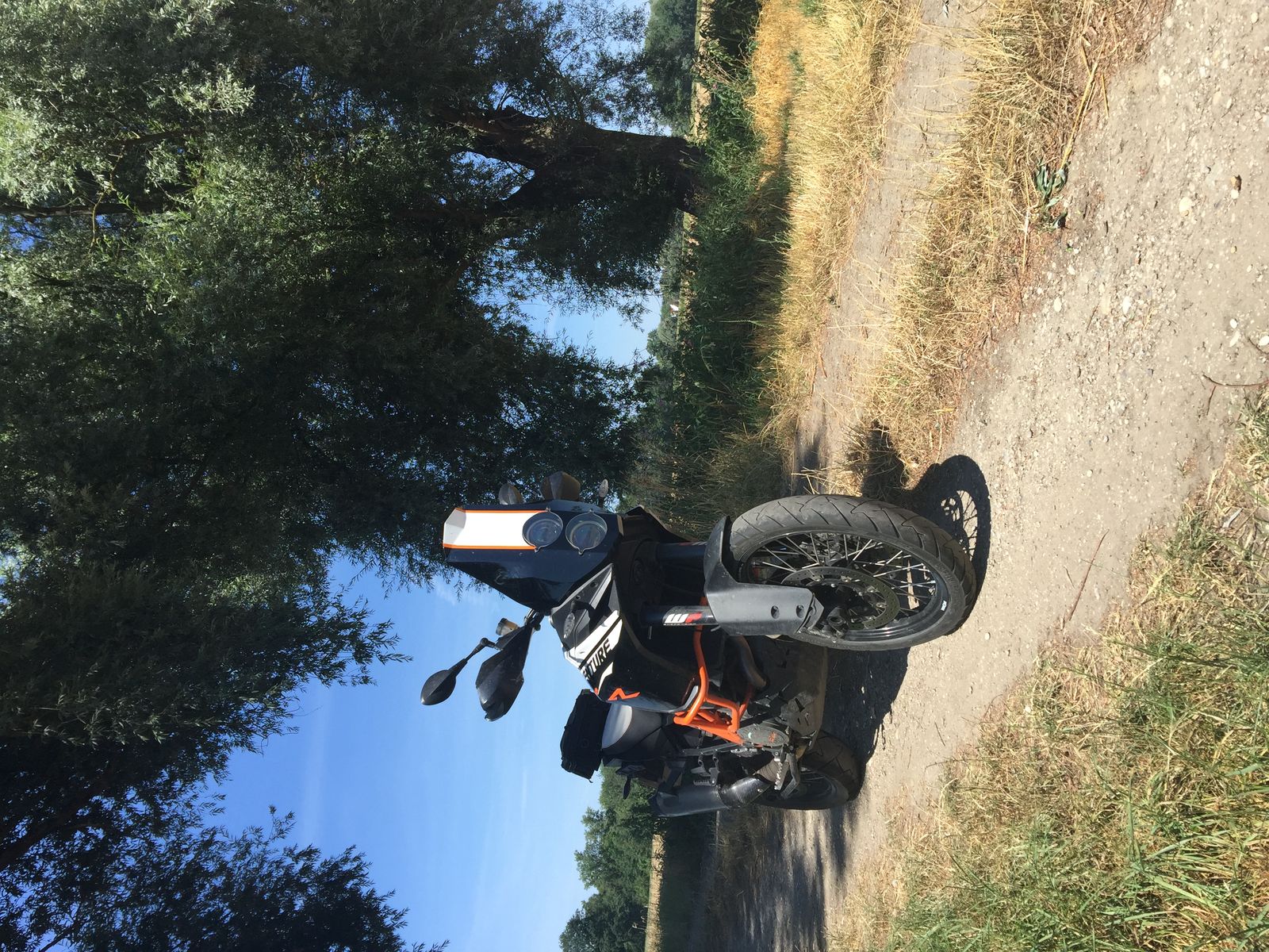

So, Martys Umbau ist montiert.... Very Happy Very Happy
Nach einer Probefahrt heute ( ca. 200 km ), 70 % Landstrassen, der Rest a bisserl Schotter und auch mal Autobahn:
- Keine Verwirbelungen
- Weniger Windgeräusche
- Stabil auch auf der Autobahn ( allerdings nur bis 200 km/h lt. GPS , da mehr wegen den Urlaubsterroristen aus dem Norden nicht möglich war Mad )
Aufgrund des perfekten Mopped-Wetters kann ich noch keine Aussagen bzgl. des Wetterschutzes abgeben. Zu mindestens hatte ich heute schon mal weniger Fliegen am Visier Laughing
Ob ich nun weiterhin das TFL nutzen oder mit Abblendlicht fahren werde, weiß ich noch nicht. Auf jeden Fall funktioniert das TFL von Marty wie das Original > d.h. der automatische Einschalten bzw. Umschalten Abblendlicht / TFL funktioniert einwandfrei.
Auch gibt es keine Probleme mit der Leuchtmittelkontrolle, obwohl ich (echte zugelassene ) LED Scheinwerfer montiert habe.
Ob es einen gefällt oder nicht, ist mir egal... mir gefällt`s Very Happy auch mein mittlerweile angebrachtes provisorisches Dekor Razz
