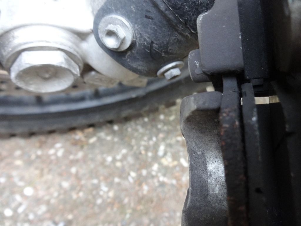

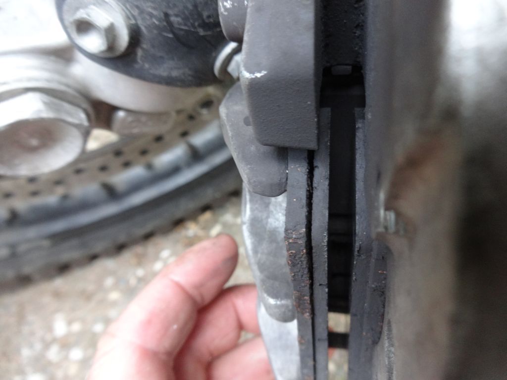

Moin,
gestern durch Zufall gesehen - am faustseitigem Belag löst sich die Belagsmasse von der Rückenplatte. Sollte eher nicht vorkommen.
Hat das schon jemand gehabt?
Belag original ab Werk (noch die ersten), mittlerweile ca. 20.000 bremsarme Autobahnkilometer.

"Neue kaufen, einbauen, glüchlich sein"
Darum geht es nicht - so etwas darf schlicht und ergreifend nicht vorkommen. Passt aber (leider) zu dem Bild was ich mittlerweile von KTM habe.

Hatte meine 2008 (warn die ersten org. Beläge) mit ca. 20tkm auch. Ist Verschleiss, KTM gibt dir nichts. Bei mir viel der Belag sogar raus ohne die Trägerplatte.

Kann...., soll aber nicht vorkommen.
P.S. Der Belag ist ein Zukaufteil (Brembo) und kein KTM-Teil, kann also überall vorkommen.

Hatte ich auch schon, dass sich der Belag bis zu 1/4 gelöst hatte.
Bei Original Brembo Belägen!
Seit dem gucke ich öfters mal nach
