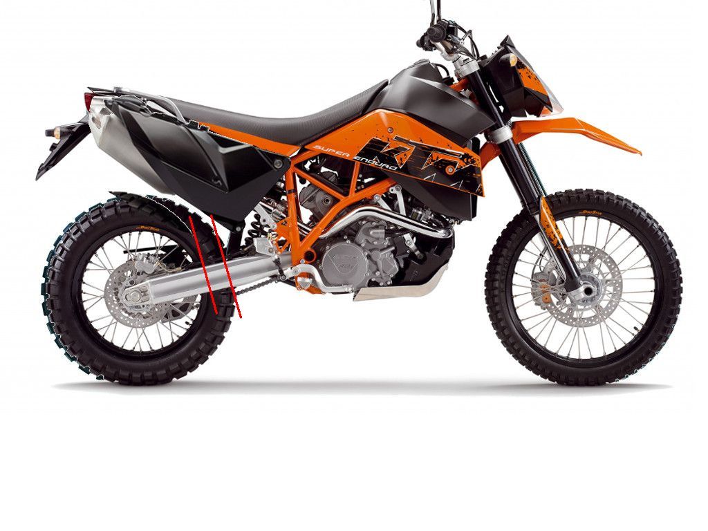

BeitragVerfasst am : Do, 27. Jun 2013, 13:32    Titel: Antworten mit Zitat
Rapakon @ Fr, 25. Nov 2011, 16:05 hat folgendes geschrieben:
IF3 @ Fr, 25. Nov 2011, 9:37 hat folgendes geschrieben:
Wo wir schon mal das Thema Heckumbauten haben, hat schon mal jemand an den Hecktank der 690er an der LC8 gedacht. Könnte optisch doch sehr interessant werden und + 12 Liter..... gruebel
Interessant,
da habe ich wirklich schon drüber nachgedacht! gruebel
...beschäftigt allerdings noch nicht lesen
viele Grüße
Mario
Hey,
das Thema Hecktank beschäftigt mich nach wie vor. Genauso wie die Idee mit dem Heck der 690er.
Selbst in 2D will es nicht richtig passen.
Die LC8 hat eine direkte Federbeinaufnahme, die LC4 eine Umlenkung. Allein dadurch wird nötiger Raum verbraucht.
Nach hinten geht es nicht, weil dann der Tank mit dem Rad Kontakt hat, nach vorn auch nicht, da das Federbein seinen Platz braucht.
...nur als Info, falls jemand auch in die Richtung geschielt hat...
