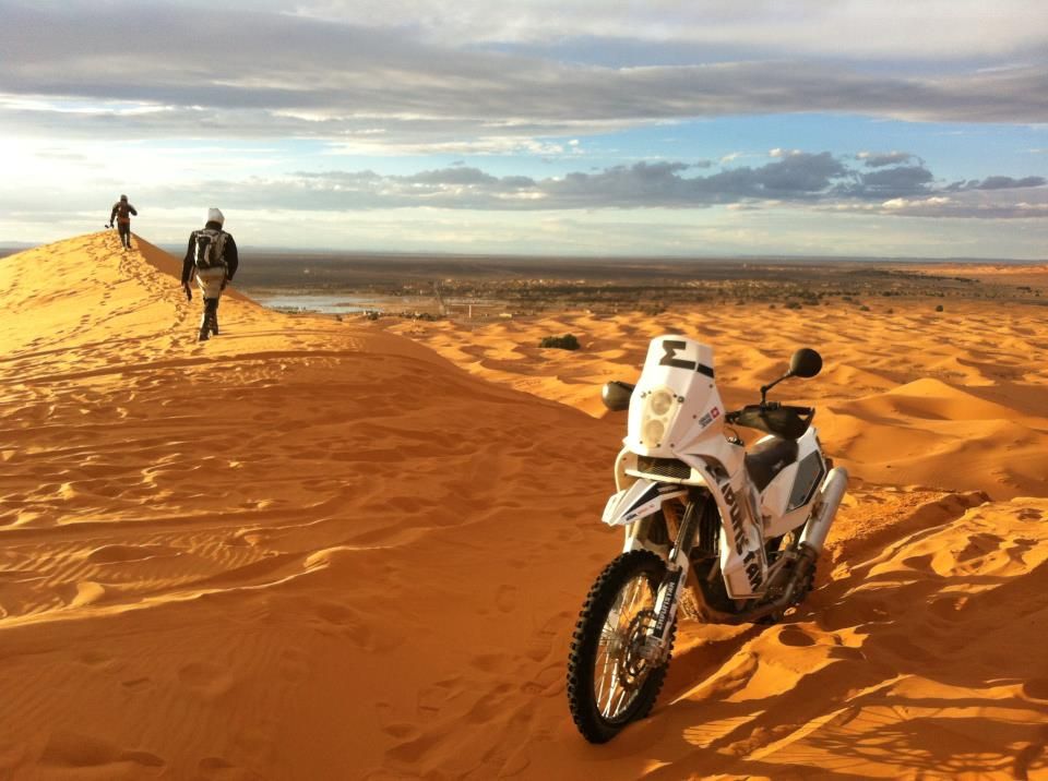

Hallo Zusammen
Seit Donnerstag sind wir wieder daheim. 2800km Marokko, davon leider nur knapp die Hälfte ohne Teer - unglaublich, was die Marokkaner im Atlas seit 2008 alles zugeteert haben Sad
Von Melilla im Zickzack durch den mittleren Atlas nach Midelt, dann Gorge de Daddes, anschliessend entlang der Algerischen Grenze von Foum Zguid über Zagora zum Erg Chebbi. Von da über den Col de Belkassem und in gerader Linie zurück nach Melilla.
Auf Schotter und Pisten fühlt sich das Bike vergleichbar gut und sicher an wie meine alte 640 Adventure, im Erg Chebbit (und anderen Ergs natürlich auch) zeigt sich klar der Vorteil von geringerem Gewicht und mehr Leistung. Gestürzt bin ich lediglich einmal (Asphalt bei Regen - mein einziger Trost war, dass die beiden Kumpels sich in der gleichen Kurve ebenfalls lang gemacht haben), das Moped hat das prima weggesteckt.
Am Col de Belkassem gab es dann noch eine Reihe von tiefen Querrillen, die man erst im allerletzten Moment sieht. Da hat es ein paar Mal ordentlich geknallt, den beiden kumpels auf 640 Adventure ergieng das aber nicht anders. Irgendwann habe ich dann die Mutter aller Querrillen übersehen und bin mit etwa 70 reingeknallt und fast komplett darin verschwunden bevor das Fahrwerk mich regelrecht wieder rausgeschossen hat. Zum Glück ist ist auch da nichts passiert, bin mit dem Fahrwerk also sehr zufrieden. Die beiden Kollegen hinter mir waren ob des Schauspiels wenigstens gewarnt und konnten das Tempo etsprechend reduzieren. Der Auspuff ist auch noch dran.
Anbei noch ein Foto - detaillierter Bericht und mehr Bilder folgt natürlich.

schön das du deine Maschine auch benutzt wie es sich gehört. Freue mich auf mehr
In der letzten Motorrad Abenteuer war ja ein Bericht von deinem Mopped, so wie es aussieht hast du mittlerweile einen anderen Topf dran?
