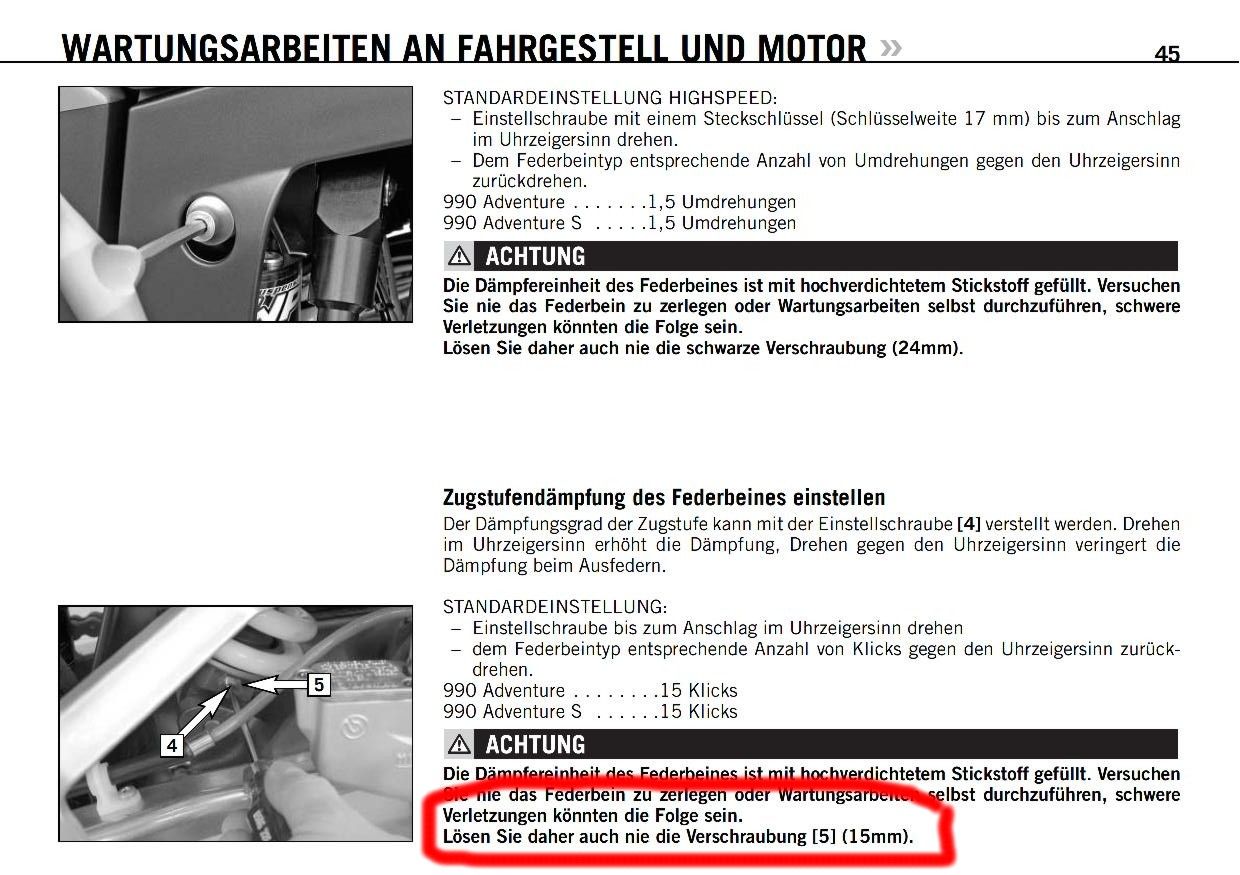

Hab gerade noch mal im Handbuch nachgeblättert und bin jetzt ein bischen verunsichert. Dort steht ja, daß die Führungshülse nicht rausgeschraubt werden soll. Steht die schon unter Druck?
 Dateigröße:  173.81 KB
 Angeschaut:  848 mal
Gruß vom roadrunner
