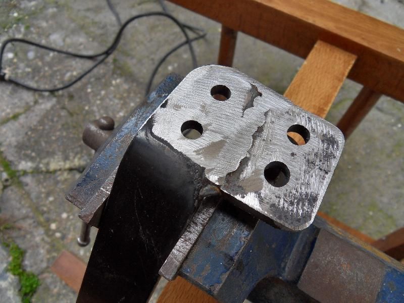

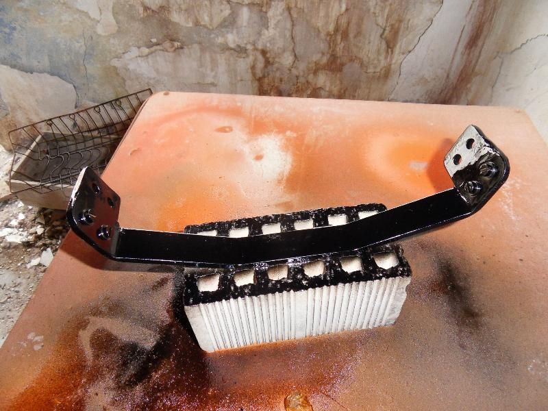

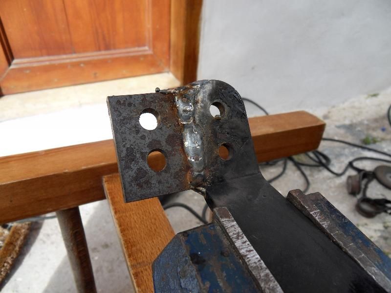

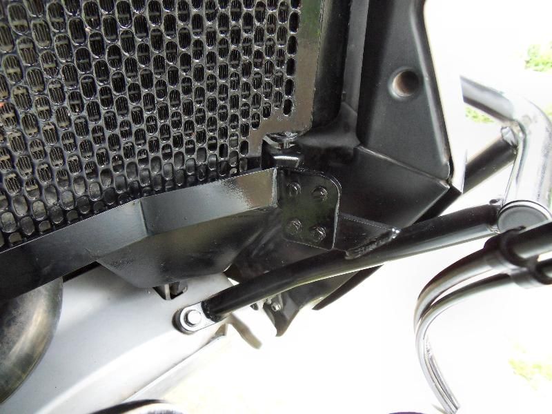

So........ hab meine Idee verwirklicht und den Querträger nochmal um ne Breite nach oben versetzt! Einen Schweißer zu finden war das größte Problem. Ansonsten ne 1 Stunden Aktion!
3 Vollbremsungen und nix schleift mehr!

Problem gelöst
Wobei ich zugeben muss: Ich hätte nach unten versetzt. Beim noch tieferen Einfedern bewegt sich ja das VR auf den Kühler zu. Aber wenn es jetzt so hoch ist, dass der Reifen gar nicht mehr da hin kommt ist ja alles gut.

Servus,
nur mal so in den Raum gefragt:
Bei einem Sturz und Energieaufnahme durch die Strebe schlägt sie doch unter Umständen gegen den Kühler?

Sitzt nun in Höhe zwischen Öltank und Kühler (hat aber noch mehr als ne Fingerdicke Platz zu den Rippen) und wenn 5mm Bandeisen sich mal so verbiegen.........dann ist auch woanders mehr kaputt, denke ich mal.
