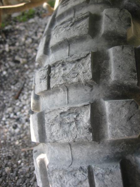

ein ähnlicher, aber auch gut weggekommen...

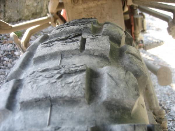

Also habe jetzt den Reifen 3000km draufgehabt, nun ist er fertig. Haltbarkeit voll OK.
Wie schon zuvor geschieben, auf trockenen Asphalt hält er super für einen Stoppler, auf nassen Asphalt gaaanz vorsichtig damit, bin sowieso ein Angsthase auf nassem Asphalt, hatte aber 2 wilde Rutscher.

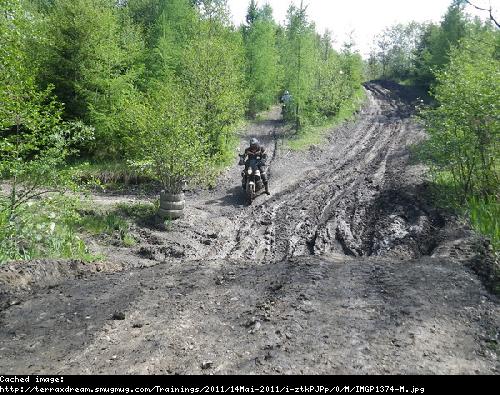

Auf nassem Boden und sandigen Boden ist der Hinterreifen OK, solange man genug Gas gibt bleibt er frei, einmal zu bleibt er zu. Der Vordere setzt sich sofort zu und bleibt dies auch lange. Man hat überhaupt keine Seitenführung wenns sandig oder nass und tiefer (Wald) wird. So in etwa:
Meiner Ansicht nach sind die Stoppel vorne einfach zu niedrig. Die Sägezahnbildung ist ganz normal und hat mich auch nicht überrascht, beim MT21 ists schlimmer.

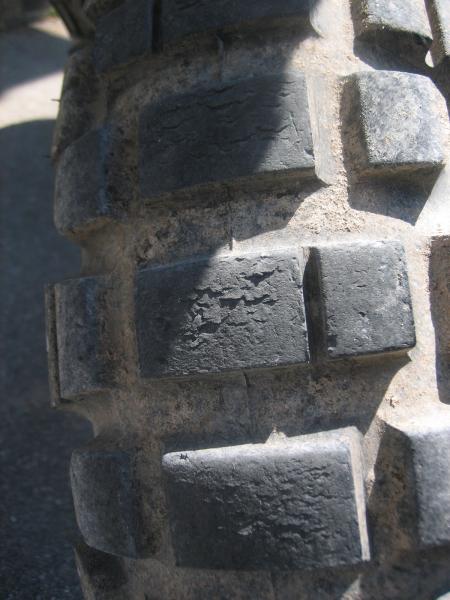

Auf Schotter hält der vordere wirklich gut, der hintere macht auch mächtig Spass und ist gut kontrollierbar mit dem Gas. Das Problem des Hinterreifen ist allerdings wenn man zuviel Spass auf Schotter hat. Nach ca. 200km Spass wird er zum Lamellenreifen.
Image 11735

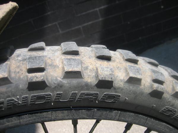

Wenn man dann noch ca. 100km weiteren Schotterspass hat siehts so aus.
Image 11752  Image 11753
Auf trockenem Asphalt gehts aber trotzdem noch gut.
Ich werde mal ein paar andere Reifen testen, schlecht ist er nicht aber das ausfransen nach 300km Schotterspass in Slo hat mich doch geschreckt und kenne ich vom MT21 nach 2000km Spass in Kroatien nicht.

Priiiima Bericht Hilft mir bei der Wahl der nächsten Reifen ein bisschen weiter.
Aber:
EasyRider @ Fr, 17. Jun 2011, 11:19 hat folgendes geschrieben:
... Haltbarkeit voll OK...
... aber nach 300 Schotter-KM so zerfleddert Question
unsure wacko blink

Naja hab ihn dann auch runtergegeben, weil er so zerfleddert war. Resthöhe der Stoppel war ca. 3mm, also wären noch ca. 1000km ohne Schotterspass gegangen. Auf Asphalt wurde er auch nicht geschont, bis 140km/h OK danach wirds wackelig, also 4000km Haltbarkeit finde ich voll OK. Meine letzen beiden MT90 waren auch nach 4000km fertig.
