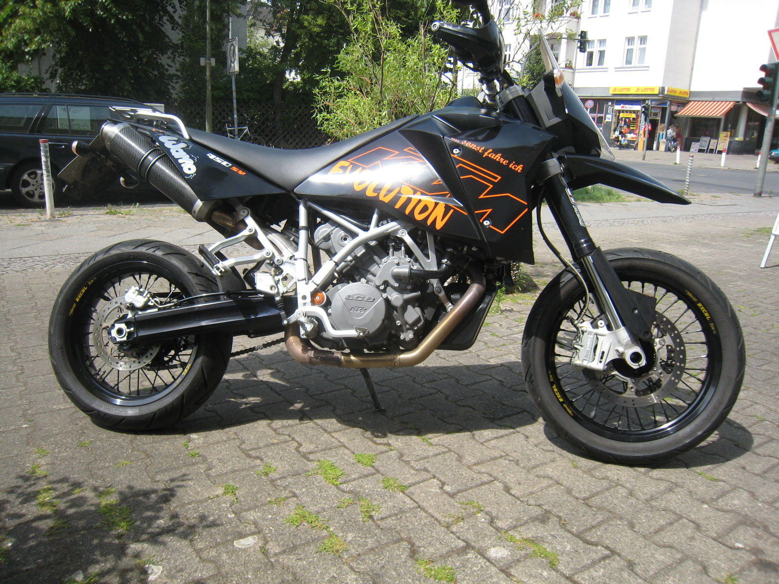

Ich fahre schon seit jahren so einen Umbau, bin aber dabei zu fast 100% auf SM umgeschwenkt.Meine Adv. ist nur noch von der Optik eine Rolling Eyes
Hast du dir mal die Beiträge durchgelesen...soviele sinds ja nicht da die Meisten hier doch die Adv fürs Gelände nehmen Razz
Zum Felgensatz: ich habe Excel Felgen die suf original Naben umgespeicht sind.Die Felgen der SM passen hinten ohne Probleme,vorne brauch man Adapter für die Bremsscheiben und andere Distanzhülsen.

damit das moped vorne net so kipplig und kopflastig wird und du immer den Scheinwerfer umstellen mußt nimm vorn :
19" und hinten 17" mit nur 110 und 160 oder 150 er hinten und du wirst wesentlich schneller und entspannter um die Kurven mit weniger Schräglage fahren - haben aber erst ca. 3 Leute so gemacht ......
