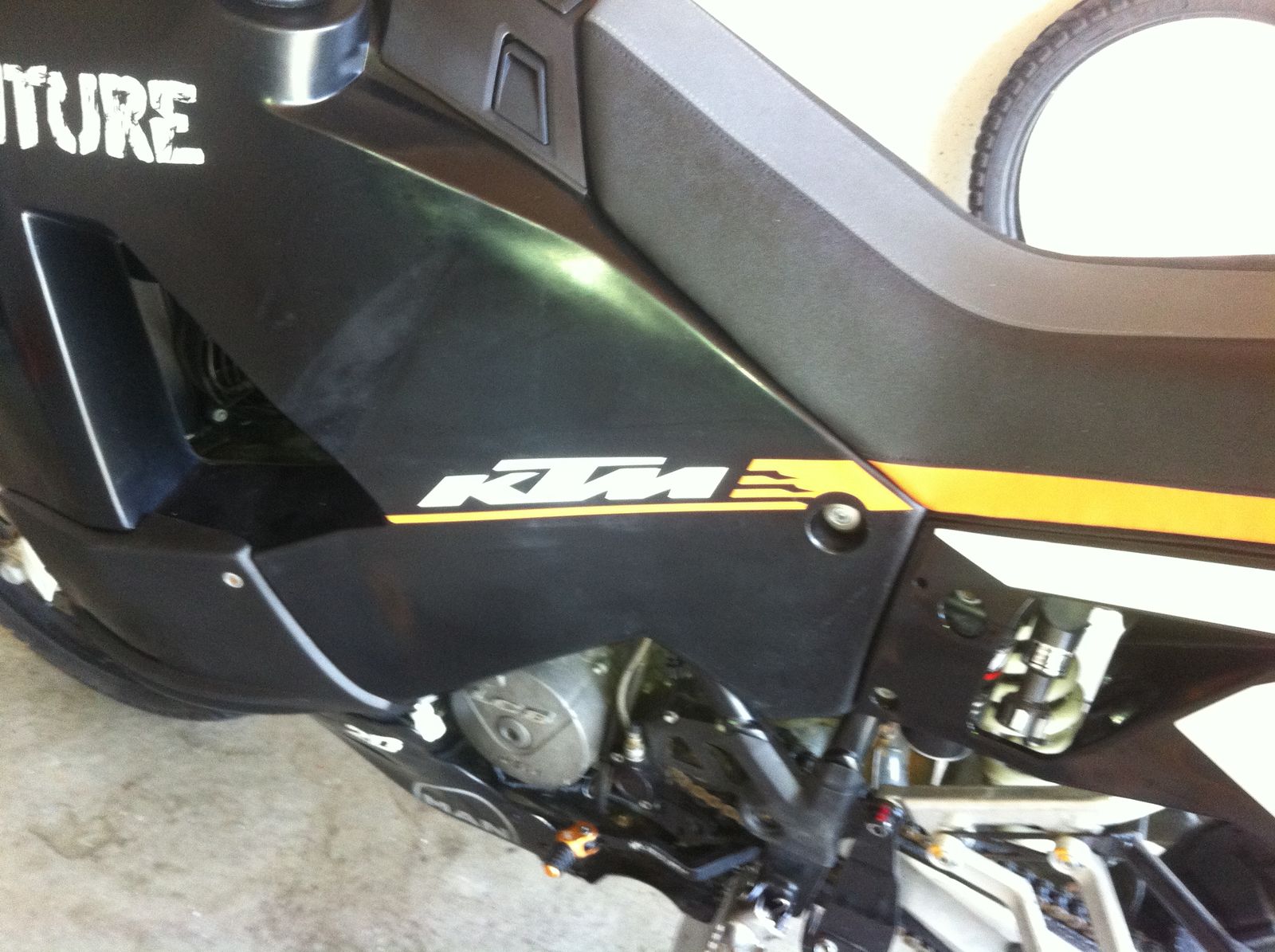

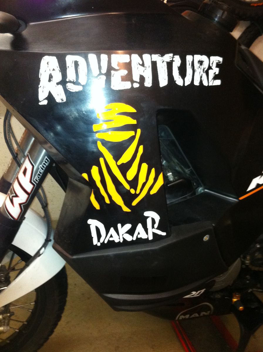

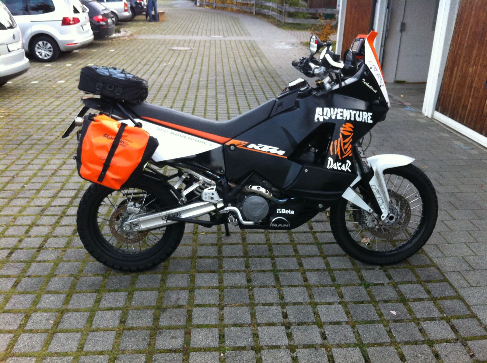

Also die TT-Tanks sind aus PE. Dieses Material "gast" aus. Dadurch hält ein Lack oder ein Aufkleber nur sehr kurzfristig und löst sich definitiv ab. Wie weiter oben schon beschrieben, muss man um eine haltbare Lackierung zu bekommen die Tanks vorher beschichten. Dabei müssen die Tanks aber definitiv "jungfräulich" sein, dürfen also vorher noch nicht befüllt worden sein.
Das "Beflammen" der Tanks so wie es bei Joe gemacht worden ist wäre auch eine Möglichkeit, aber das muss der Lackierer perfekt beherrschen, sonst hält es auch nicht, wobei seltsamerweise bei Joe die Lackierung zwar hält aber die Aufkleber trotzdem Blasen bilden.
Selbst Versuche mit dem Fluorieren, einfach ausgedrückt dem Austausch der Kohlenwasserstoffatome gegen Fluorwasserstoffatome, so wie es mit Öltanks und dergleichen in der Industrie manchmal angewendet wird, hatte keine positiven Ergebnisse gebracht wacko Sad
Ein Freund von mir hat mit verschiedenen Folien experimentiert und hat dann eine Folie aus dem Car-Wrapping gefunden die man für Aufkleber verwenden kann. Diese Folien z.B. 3M scotchcal 85 oder von anderen Herstellern haben sog Luftkanäle in der Kleberschicht, welche die Blasenbildung der Aufkleber verhindern. Allerdings ist die Folie von 3M etc. sehr teuer. Des weiteren lässt sie sich nur schwer plotten, da sich die Folie vom Trägerpapier sehr schnell ablöst. Durch die Luftkanäle ist die ohne hin schon eingeschränkte Klebkraft auf PE natürlich nicht mit normalen Aufklebern auf Lack, PA oder Metallen zu vergleichen. Den normalen Witterungsumständen hält sie stand, aber mit einem Hochdruckreiniger wäre ich sehr vorsichtig. Das Dekor auf den nachfolgenden Bildern hält nun mittlerweile schon seit einigen Monaten ohne jegliche Blasenbildung.
Das Logo ist eigentlich Orange - aber je nach Winkel und Blitz kommt es auf den Bildern nicht richtig heraus
 Dateigröße:  151.63 KB
 Angeschaut:  684 mal
Auch hier ist das Dekor Orange und kommt je nach Winkel und Blitz nicht richtig heraus. Sogar der orange Streifen der Sitzbank wird nur gelblich angezeigt.
 Dateigröße:  264.98 KB
 Angeschaut:  667 mal
 Dateigröße:  390.91 KB
 Angeschaut:  675 mal
