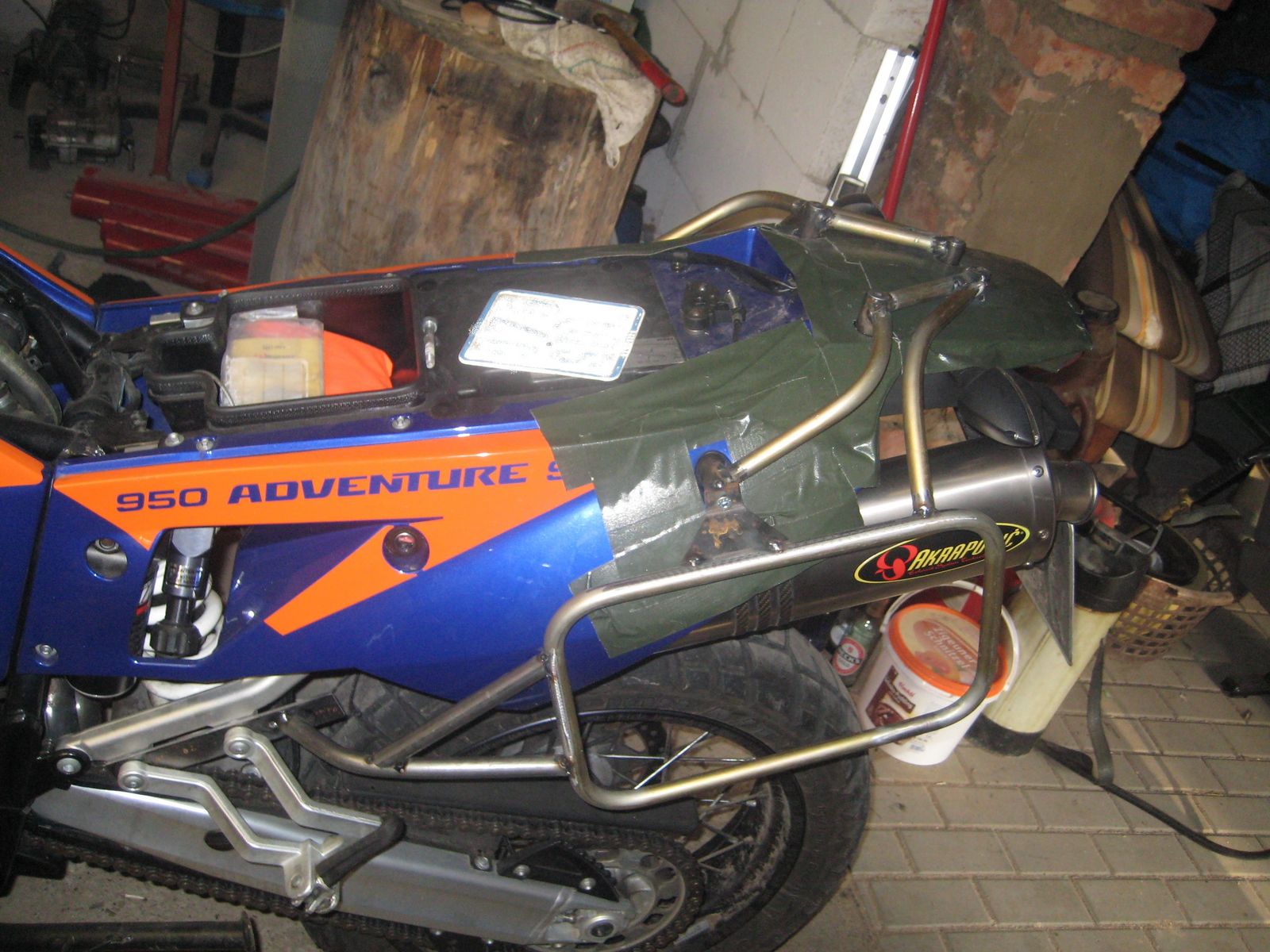

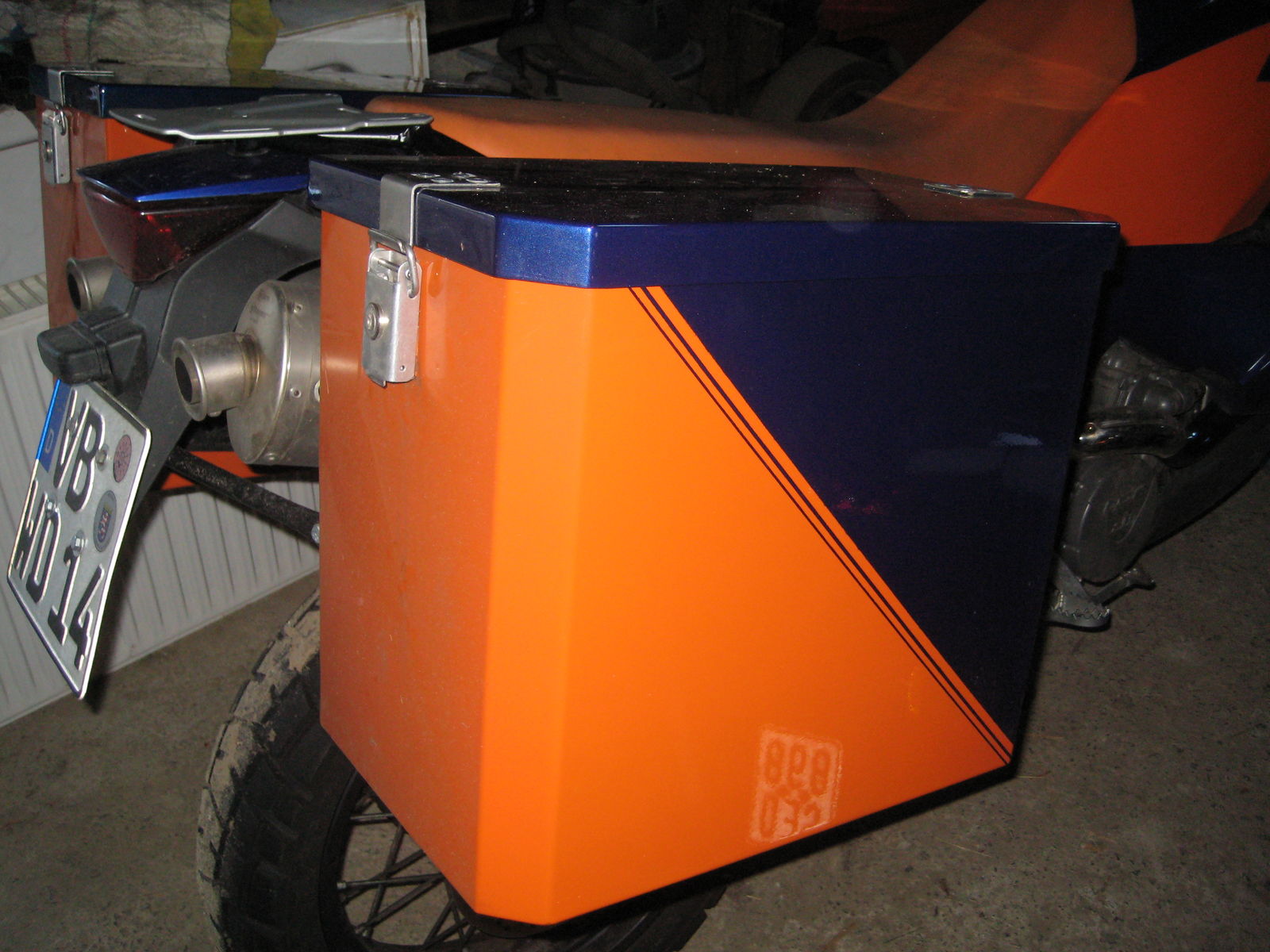

BeitragVerfasst am : Mo, 12. Okt 2009, 19:26    Titel: Alu Koffer Eigenbau Antworten mit Zitat
So wollte mal meine Eigenbaukoffer zeigen
Die Koffer haben die Maße wie die 41 l Orginalkoffer von KTM (Touratech)
Material: 2mm Alu lackiert (KTM Aufkleber fehlen noch)
Bauart: gekantet und geschweisst
Kofferhalterung: Orginal Touratech
Kofferträger: Eigenbau mit Eisenrohr 16mm Durchmesser gebogen und geschweisst pulverbeschichtet
Schlösser: hab ich mir bei Ebay ersteigert
Dichtung: am Koffer Kantenschutz und am Deckel Moosgummi (alles Wasserdicht schon ausprobiert)
Bauzeit: ca. 30-40 std.
Kosten: ca. 170-200€

BeitragVerfasst am : Mo, 12. Okt 2009, 21:02    Titel: Antworten mit Zitat
Schöne Arbeit, du solltest in Serie gehen. Wink
Grüße Lucky_666
coolmooseOffline
Anmeldungsdatum: 08.03.2005
Beiträge insgesamt: 4410
BeitragVerfasst am : Mo, 12. Okt 2009, 22:28    Titel: Antworten mit Zitat
alle Beide!

BeitragVerfasst am : Di, 13. Okt 2009, 21:01    Titel: Antworten mit Zitat
Hey, sieht prima aus! (Naja, die Lackierung ist vielleicht Geschmacksache... Wink Die Verarbeitung der Koffer UND Träger -
Hey, VB auf´m Nummernschild, woher kommste denn? Ich habe HR drauf Smile

BeitragVerfasst am : Di, 13. Okt 2009, 21:31    Titel: Antworten mit Zitat
Hi
für die lackierung is mir nix besseres eingefallen sieht aber trotzdem ganz in Ordnung aus Wink
Ach bin aus Alsfeld-Lingelbach

BeitragVerfasst am : Mi, 14. Okt 2009, 11:13    Titel: Antworten mit Zitat
das sieht doch gut aus - prima Verarbeitung.
Wobei mir die Lackierung nicht gefällt, ich hätte sie nicht lackiert.
Aber es ist eben alles Geschmacksache! Cool
