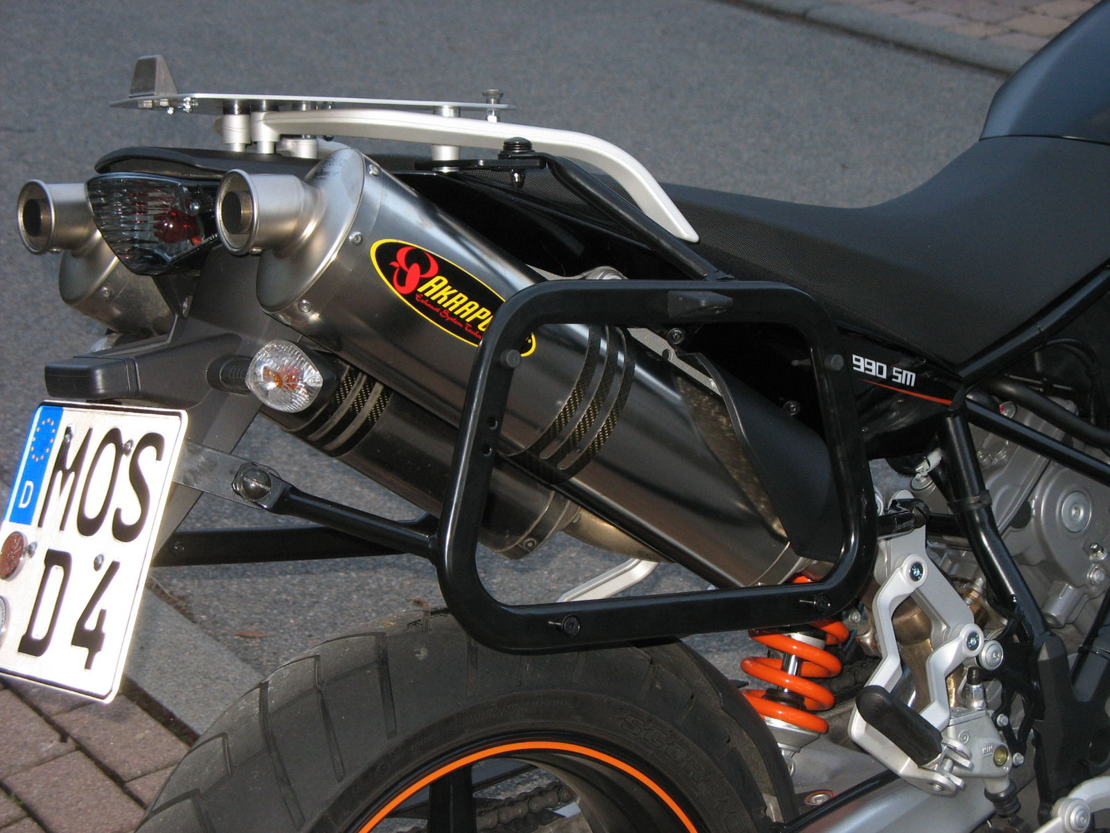

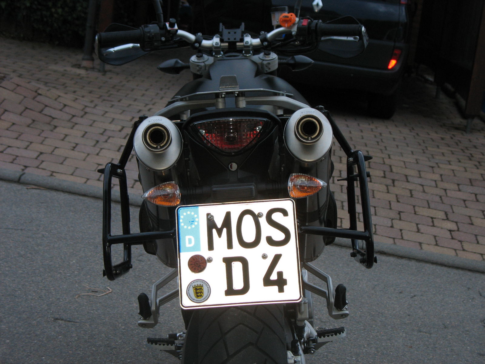

Hab noch mehr:

BeitragVerfasst am : Sa, 28. März 2009, 9:12    Titel: Antworten mit Zitat
gucksch du

BeitragVerfasst am : Sa, 28. März 2009, 9:15    Titel: Antworten mit Zitat

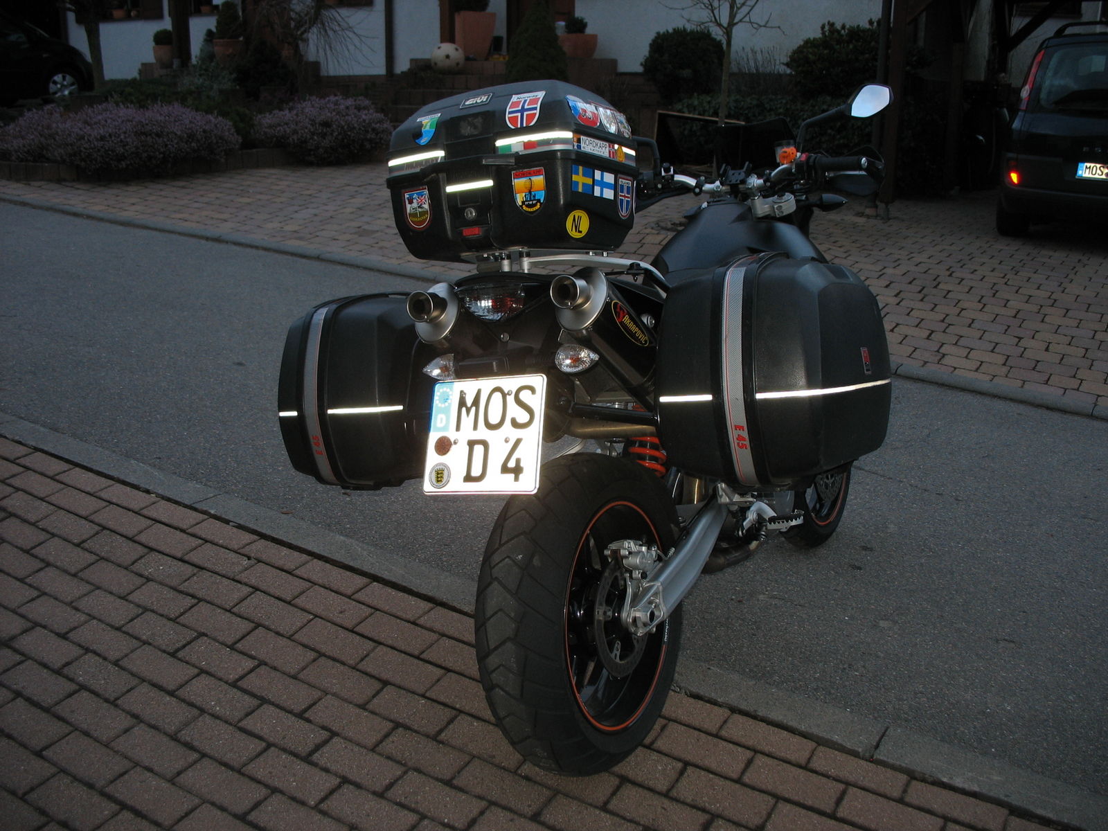

Alle Koffer drauf:

BeitragVerfasst am : Sa, 28. März 2009, 12:48    Titel: Versteckbar? Antworten mit Zitat
Ist das einer von diesen SW-Motech Trägern, die man mit zwei Handgriffen entfernen kann?
Um das Mopped schöner zu machen, wenn man nicht mit Koffern unterwegs ist ...

BeitragVerfasst am : Sa, 28. März 2009, 22:33    Titel: Antworten mit Zitat
Ja ... genauer gesagt 3 je Seite: Er ist mit 3 Bajonettverschlüssen je Seite am Moped fixiert. Wenn man ihn abnimmt sind an den Fußrasten, an den Sozuishaltegriffen und unterm Nummernschild kurze Laschen für die Bajonettverschlüsse. Sehen tut man eigentlich nur die oberen an den Haltegriffen. Ist für mich die eleganteste Möglichkeit.
Ach ja: die Topcase-Platte ist nicht dabei, die hab ich aus Alu selbst gemacht. Kann man aber auch kaufen Very Happy

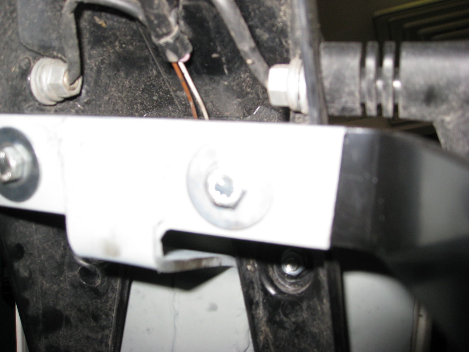

BeitragVerfasst am : Mo, 7. Sep 2009, 18:10    Titel: Ist zwar keine SM aber so....... Antworten mit Zitat
sieht das an der SE aus. Die hintere Aufnahme passt nicht, da ja für die SM gedacht. Mit Hilfe meines Nachbarn und seinem Werkzeug, ging es dann letztendlich doch.
Die Koffer passen prima ran - finde ich. Lediglich bei den Schlössern musste man etwas nacharbeiten, die Schließlaschen etwas aufbiegen.
Ich hoffe ich bekomme das hier mit den Bildern gebacken.
Ciao Frank

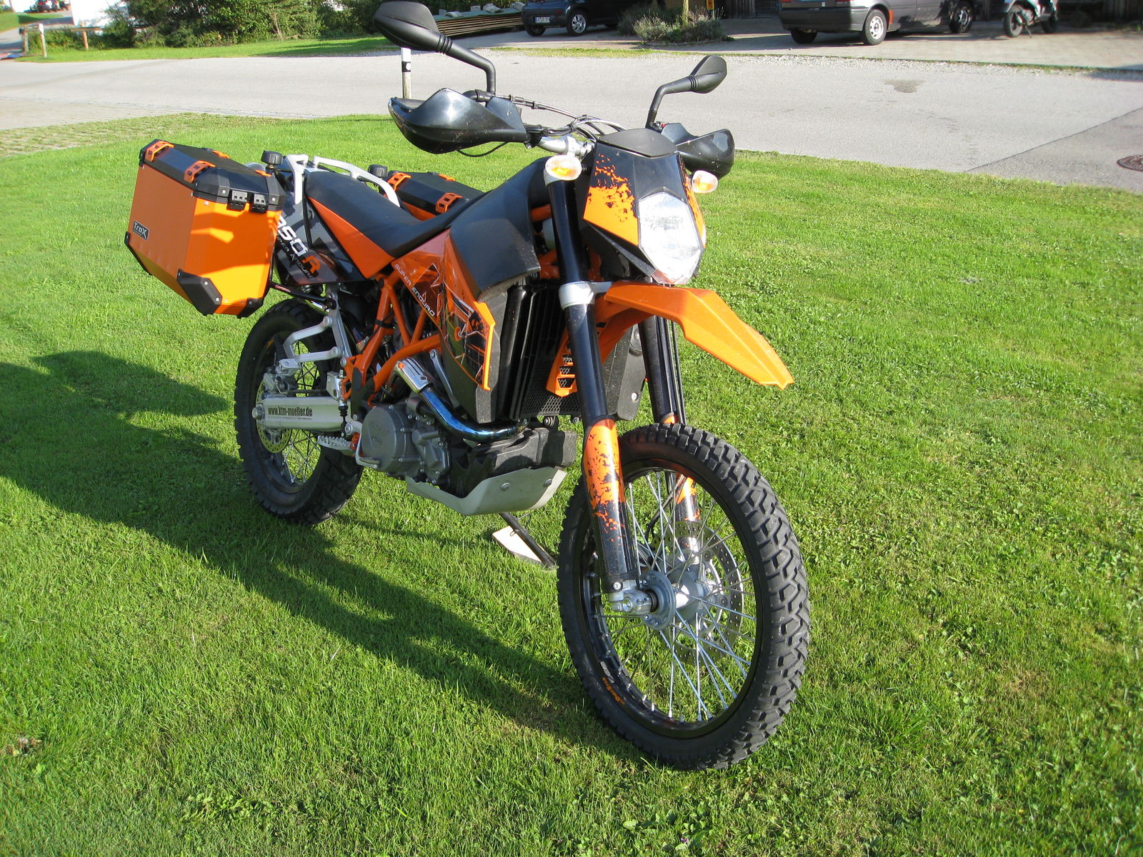

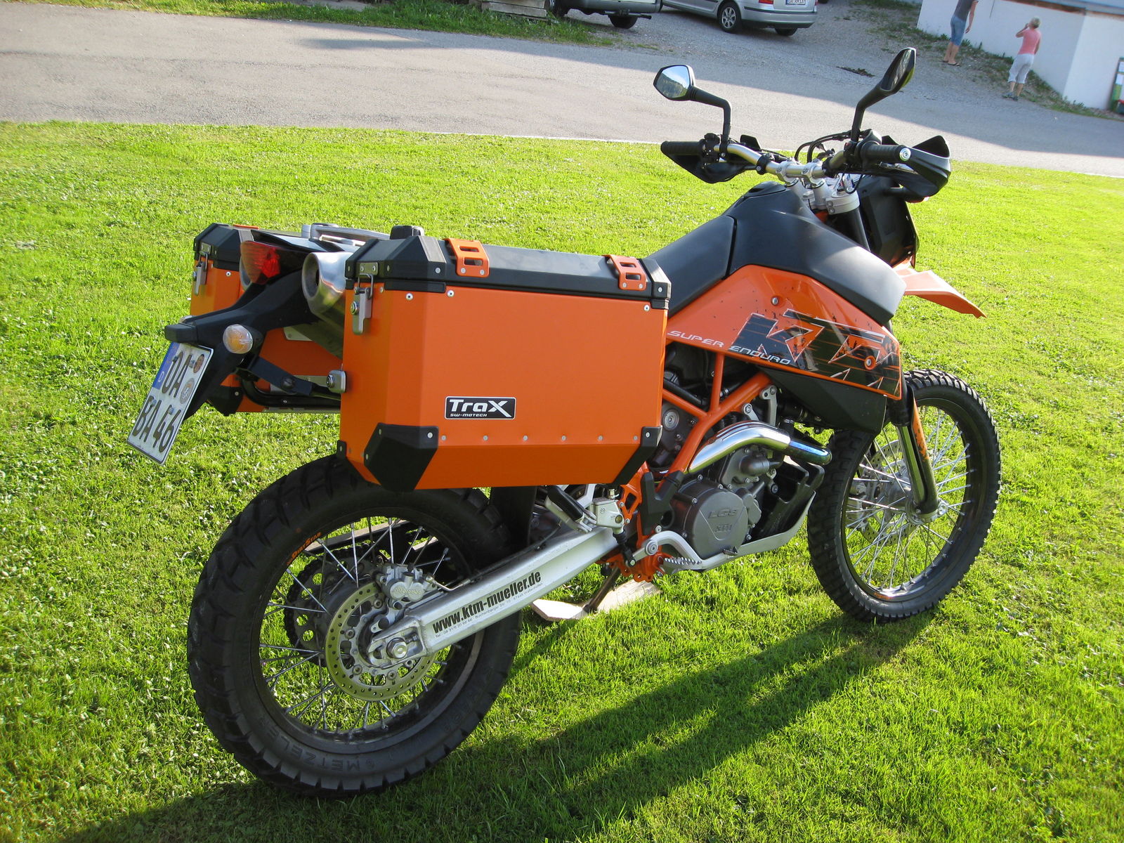

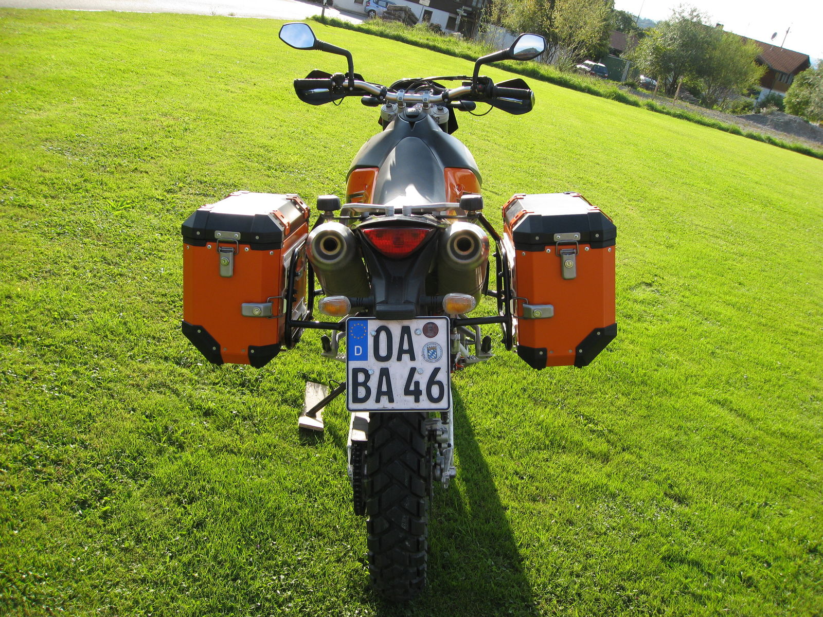

BeitragVerfasst am : Mo, 7. Sep 2009, 18:24    Titel: ....und noch eins........ Antworten mit Zitat
wub ........von der Querverstrebung unter dem Kennzeichen.......
.......und als Kompettansicht. blink
Mir gefällt es! wub
