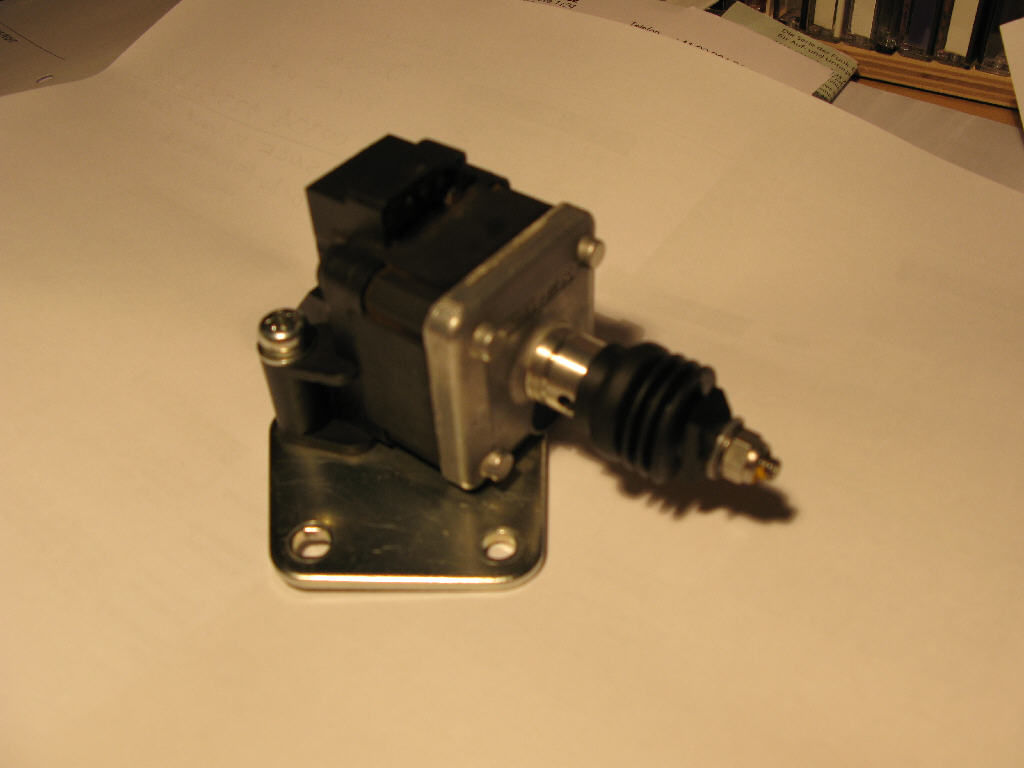

Hat jemand Ahnung wo man so ein Teil herbekommt (klar werde ich Morgen erstmal beim Smile fragen), aber vielleciht hat ja noch jemand sowas zuhause rumliegen?
Aufschrift: Keihin SHP-35D2000 (Serien-Nummer?:10Y054)

Zu 1)
Offenbar gibt es inzwischen eine Alternative für den Leerlaufstellmotor
Hier schreiben sie, dass der von Triumph passt:
http://ktm950.info/how/wotf/wotf.html
Stepper Motor Equivalent:
Triumph 1050 Speed triple/1050 ST ----- part number T1241182
zu dem Drosselklappensensor:
Der vordere ist klar, den hinteren will ich gerade nicht abbauen, aber ich denke der dürfte auch in eine Nut gehen, Markierung beachten:

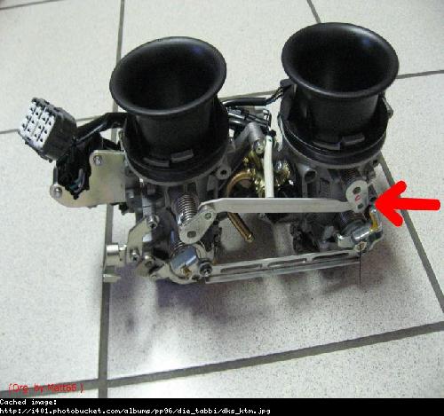

Momentan steht meine @ bei meiner Smile zur Reperatur. Ich hab, nach dem ich dank JAMMERnich einige coole links in das ADV Forum erhalten, brav alles gelesen was darüber gibt.
Meine Smile hält natürlich wie alle Werkstätten egal ob Mopped oder Auto oder... nix von der geballten Macht der Forenuser.
Kurz das Problem ist so nicht bekannt (habe nun 3 Smile ) durch. Aber meine Smile ist auf dem richtigen Weg finde ich.
Der Drosselklappenkörper lag in voller Pracht vor mir (hui so nackt hab ich meine wub noch nie gesehen).
Sie hat die DKS überprüft, alle Werte wie im Handbuch angegeben. Der Stellmotor fährt auch brav alle Positionen an. Da sollte also kein Problem sein? hmm
Nur überprüfen sie das nicht nach einer Ausfahrt. Der Stellmotor etc machen alles brav sobald ja der Motor ausgemacht wird.
Sie möchten nicht an der Schraube des Stellmotors drehen, weil keine Vorgaben dafür existieren.
Eventuell könnte es an dem Gestänge liegen, welches nicht sauber laufe.
(Hab mir mal das Bild von Matt66 ausgeliehen, Copyright hab ich draufgeschrieben, also seinen Namen)
Aber da kann man weder was einstellen, noch anscheinend gibt es das als Ersatzteil.
Ich finde interessant, dass dieses Problem, welches (nach einigen Suchen) doch recht häufig auftritt, kaum bekannt ist und dann meißt nur durch den Tausch des kompletten Drosselklappenkörpers behoben werden kann (soll).
Die DKS werden bei mir nicht getauscht und der Stellmotor auch nicht, weil gibt es so nicht.
Aber im ADV gibt es ein Bild aus dem herovrgeht das sie gleich sind. Also der Triumph Stellmotor mit dem KTM (herje ist doch eh alles von einem Hersteller)
