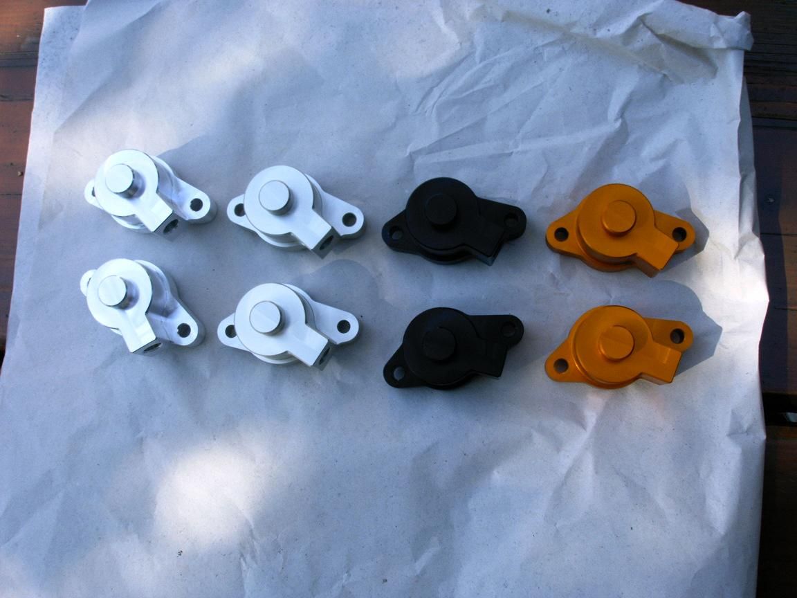

BeitragVerfasst am : Do, 24. Jul 2008, 22:21    Titel: Auslieferung Antworten mit Zitat
Hallo an alle,
morgen werden die Ersten bezahlten Kupplungsnehmer versendet!
Farben liefere ich ab jetzt fest in.
Eloxiert schwarz
Eloxiert orange
Eloxiert Alu matt
Unbehandelt glanz Alu natur zum polieren
hier hab ich mal noch Bilder der Farben.
Viel Spaß mit Euren neuen Kupplungsnehmer und gut Ding beim montieren,hoffentlich das letzte mal!

froschiOffline
Anmeldungsdatum: 19.01.2004
Beiträge insgesamt: 3651
KTM LC8 SD 990, 2008
KTM SXC 625
BeitragVerfasst am : Do, 24. Jul 2008, 22:59    Titel: Antworten mit Zitat
...lecker ,freu mich schon drauf
AdventureuweOffline
Anmeldungsdatum: 21.08.2003
Beiträge insgesamt: 269
KTM EXC-F 250 Champions Edition
KTM Adventure 1090-R
BeitragVerfasst am : Fr, 25. Jul 2008, 12:42    Titel: Antworten mit Zitat
saubere Arbeit - kompliment !

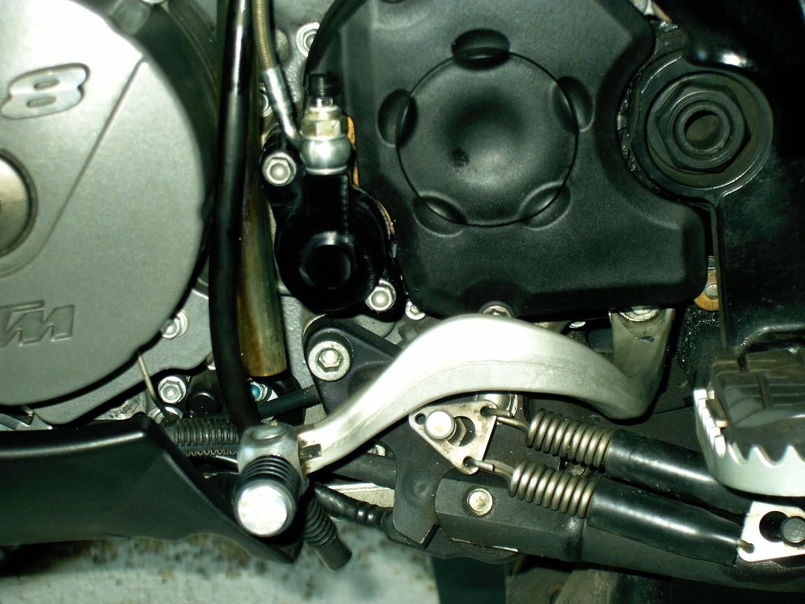

BeitragVerfasst am : Sa, 26. Jul 2008, 11:08    Titel: Antworten mit Zitat
...erster..., meiner ist soeben angekommen. nicken
Hey Hosi, absolut genial, das gilt für deine Initiative, die unkomplizierte Abwicklung, die schnelle Lieferung (und Verpackung,incl. Montageanleitung !!!), und natürlich die Ausführung/Arbeit.(Würd den ja am liebsten auseinandernehmen um anzuschauen und zu geniessen)
gibt leider nicht so viele die sowas noch machen
(PS.: die in orange sehen wirklich auch klasse aus, hätt ich vielleicht doch...???? gruebel )
